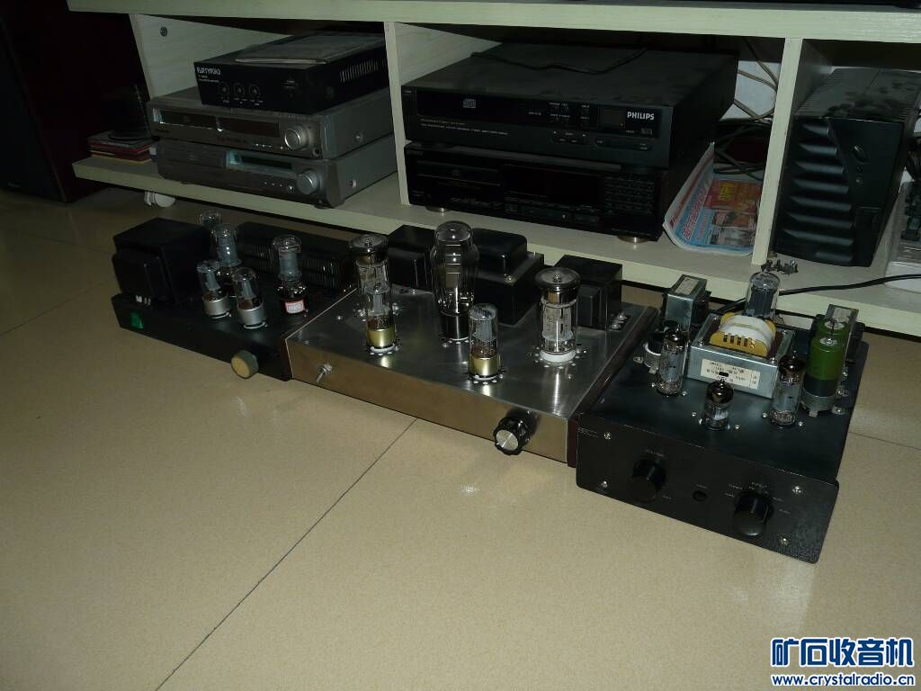

做了台6N2+6P15

zh9868 发表于 2013-4-7 09:00
我同意13楼,电容漏极安全大忌,不是你自己听吧,家里人不懂电的都可能接触到,可以放地板侧卧消除 ...
呃,其实露出来的是负极,接地的。这点安全常识我还是有的

wepool 发表于 2013-4-7 09:04
是开屏的6N1,非6N2
对,拍照插的是6N1,实际用的还是6N2。用6N1感觉声音没6N2暖。还有这电路插上6P14效果比6P15要好

阿赛哥 发表于 2013-4-7 08:12
做得不错,手上有几个6P15,做过6P1,也想做个6P15玩玩,电源图怎么没有出来呢?你的电牛拉得吃力吗?
电源是230V电压石整流,390U电容,加5Z4P胆缓冲,出来经过2级RC供B1。
牛有点小了,听完一张CD就有很高的温度。我想把5Z3P换成6Z4,减小电牛功耗,不知道6Z4做缓冲能不能提供足够的电流呢?

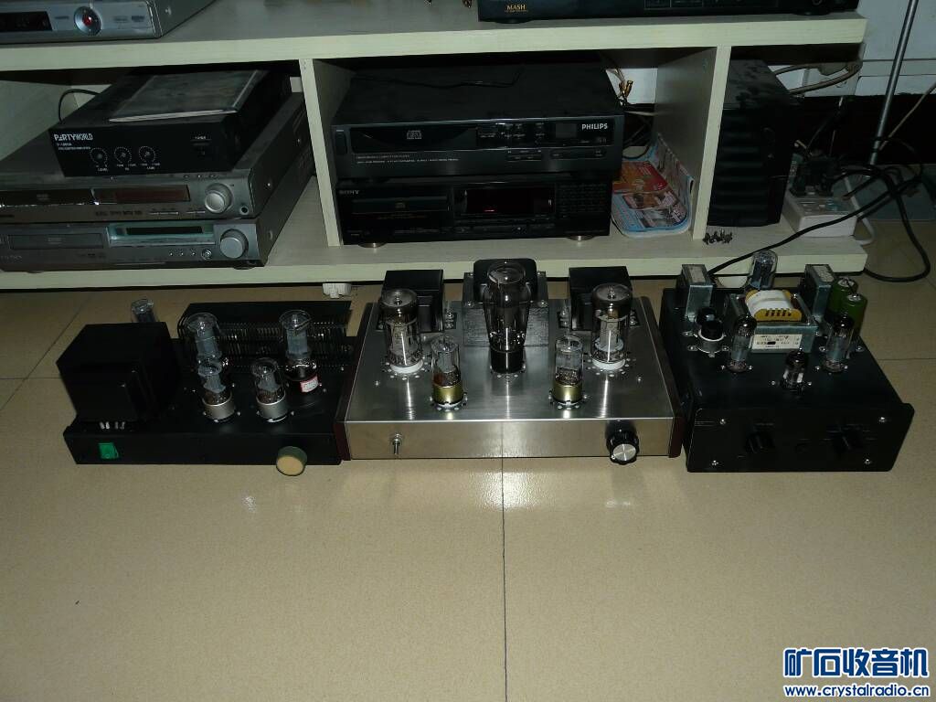

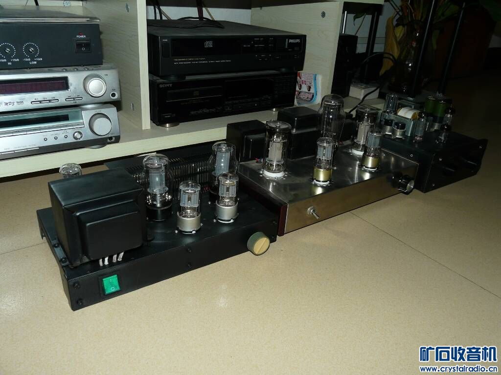

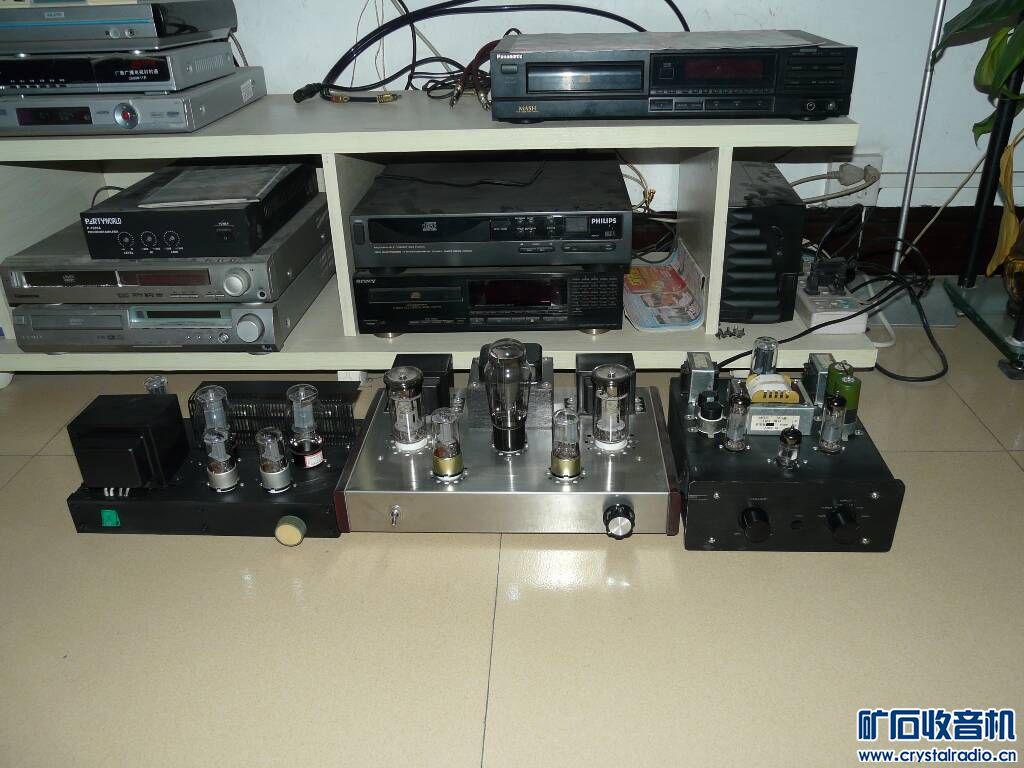

3台胆机合影
左边6N8P+6P3P,中间6N8P+FU-50,右边6N2+6P15
6P3P和6P15是自己做的,之前还做了台6P1被朋友顺走了;FU-50买的成品,那时候还没接触胆机。
