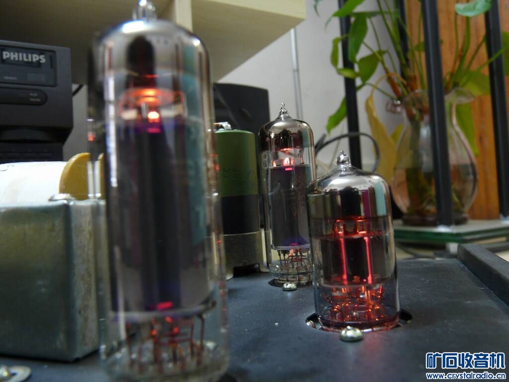

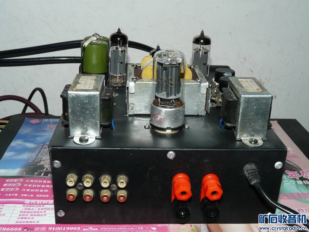

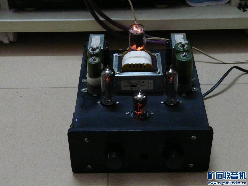

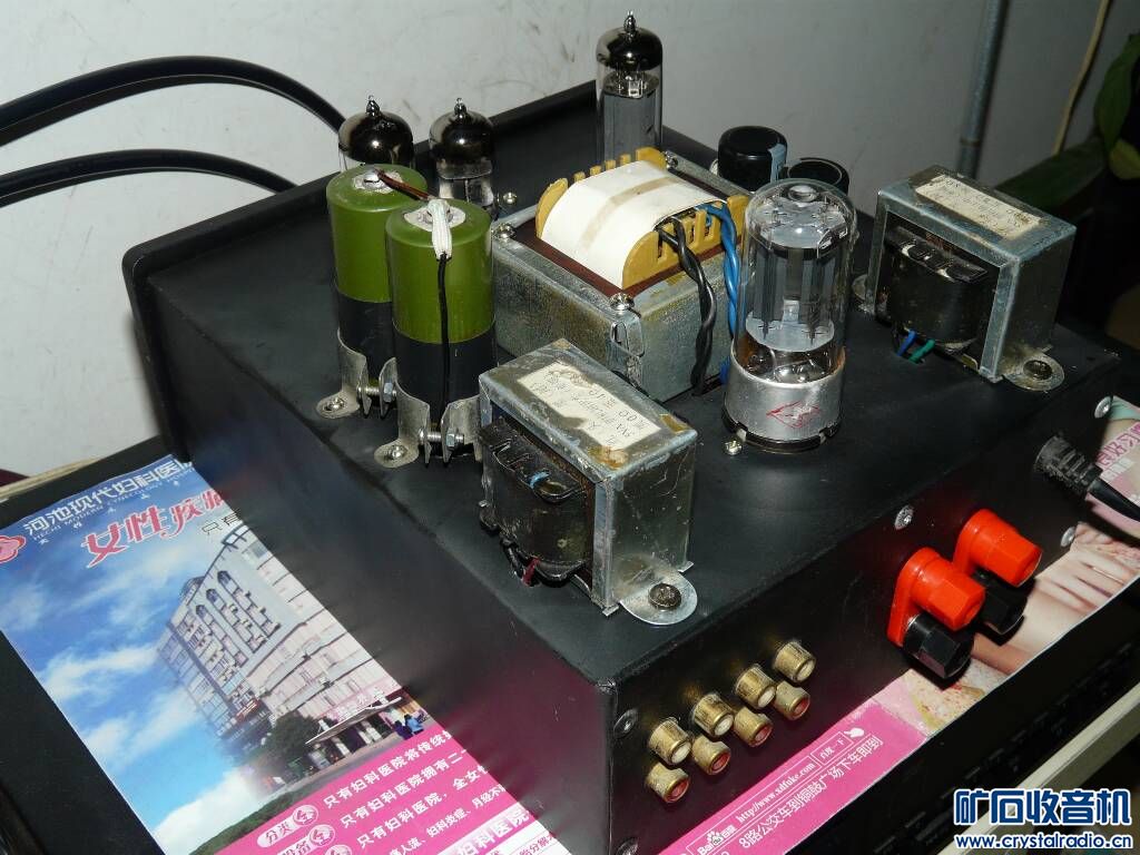

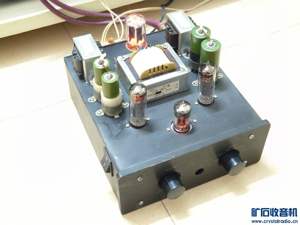

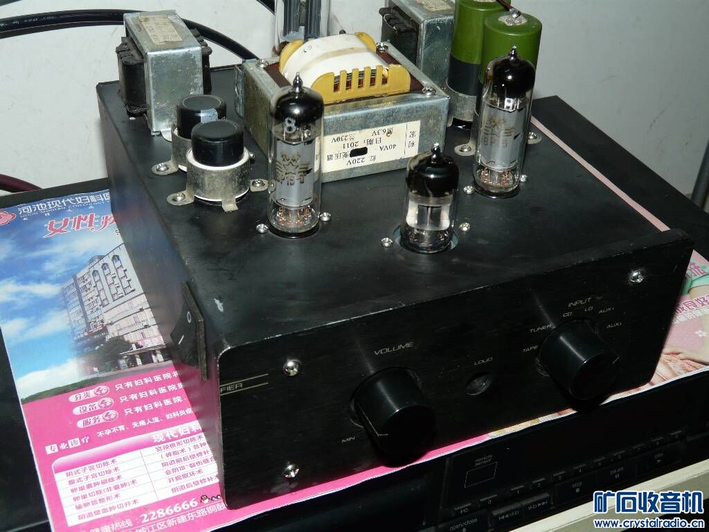

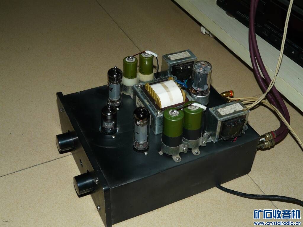

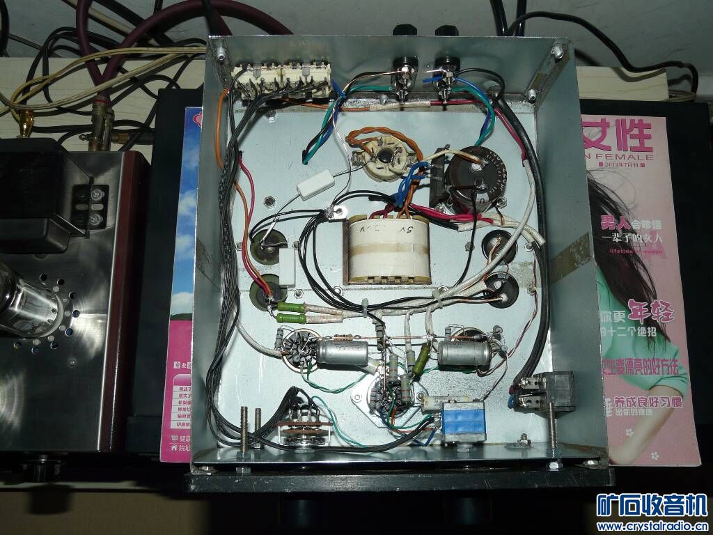

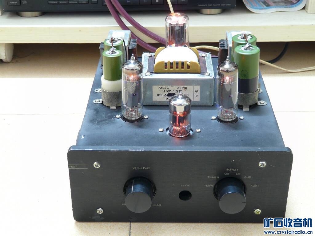

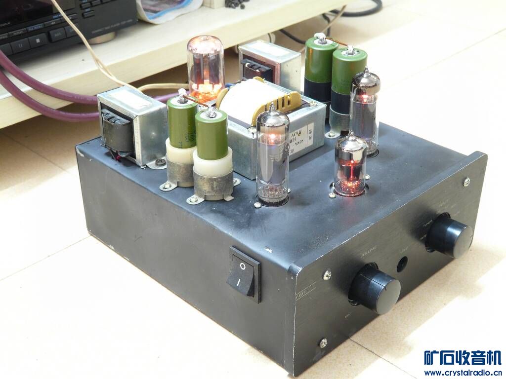

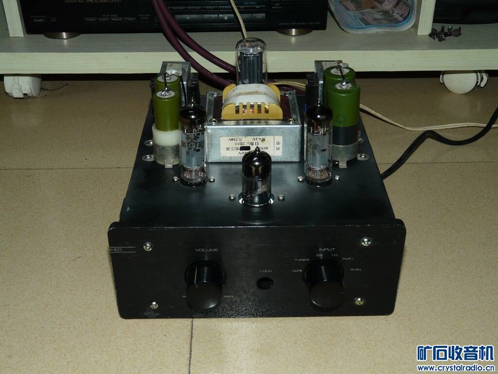

前端时间做了台6P3P,现在一发不可收拾,前几天又做了台做了台6N2+6P15。
过程就没有拍,面板是BOM前级的面板切成2,取一边。机箱是用铁皮自己折的。
直接上做好的图片了...
1120381.JPG 1120382.JPG 1120383.JPG 1120384.JPG 1120385.JPG 1120386.JPG 1120387.JPG 1120388.JPG 1120389.JPG 1120390.JPG 1120391.JPG 1120392.JPG 1120393.JPG 1120394.JPG

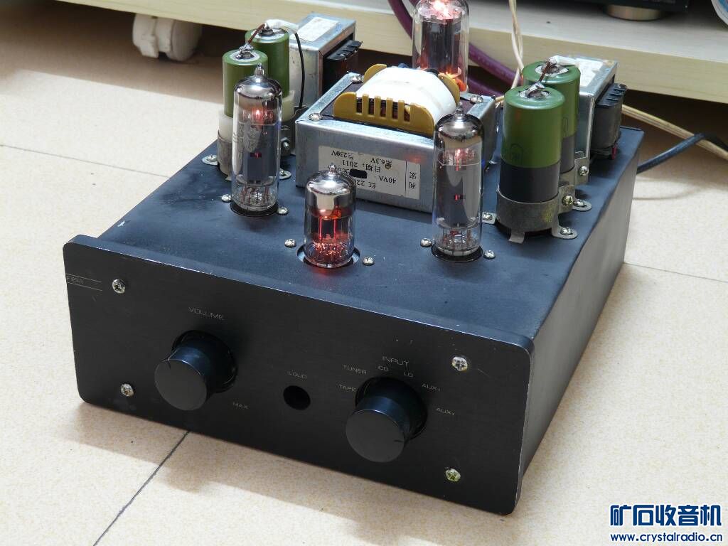

 楼主| 发表于 2013-4-7 00:41:20 | 显示全部楼层
一楼照片是前2天拍的,现在换掉了2个电容。因为当时噪音很的,以为是老电容的问题,换过后噪音还是没改善。忍着音乐间隙的噪音听里张CD,神奇的发现噪音居然变得不可闻了,现在深夜距离一尺外就听不到噪音,不知道是怎么回事...

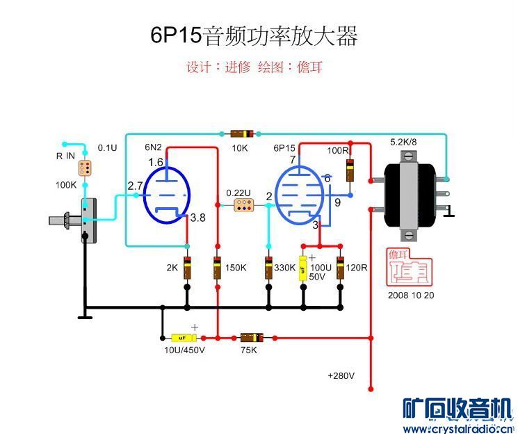

 楼主| 发表于 2013-4-7 00:44:33 | 显示全部楼层
电路图如下

发表于 2013-4-7 00:55:21 | 显示全部楼层
电路各零件值取得真完美.没说的

发表于 2013-4-7 08:04:46 | 显示全部楼层
面板折的工整!
高压裸露了?
危险!
做得不错,手上有几个6P15,做过6P1,也想做个6P15玩玩,电源图怎么没有出来呢?你的电牛拉得吃力吗?

sunny.lan 发表于 2013-4-7 00:41
一楼照片是前2天拍的,现在换掉了2个电容。因为当时噪音很的,以为是老电容的问题,换过后噪音还是没改善。 ...
老电解都漏电。使使就好了
发表于 2013-4-7 08:51:41 | 显示全部楼层
那个电容端子裸露危险啊~
发表于 2013-4-7 09:00:59 | 显示全部楼层
         我同意13楼,电容漏极安全大忌,不是你自己听吧,家里人不懂电的都可能接触到,可以放地板侧卧消除隐患
发表于 2013-4-7 09:04:10 | 显示全部楼层
是开屏的6N1,非6N2
