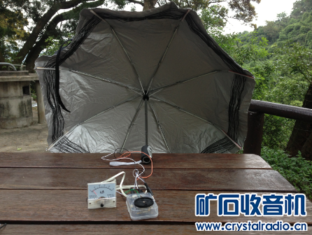

我做的雨伞矿石收音机

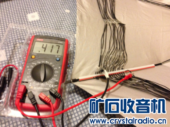

外围直径900mm, 共绕了15匝,在每一匝都抽頭. 电感量416uH.

 楼主| 发表于 2013-4-9 19:10:58 | 显示全部楼层
外围直径900mm, 共绕了15匝,在每一匝都抽頭. 电感量417uH.

我今天把雨伞矿机帶回公司,同事們多好奇問為可無电也有声,我教育他們矿机的原理,樂透!

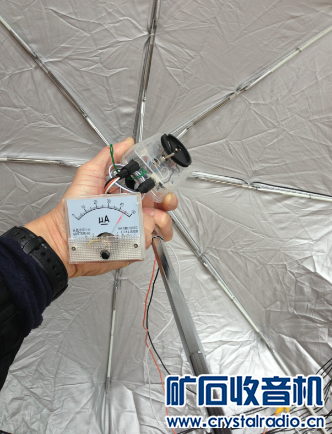

 楼主| 发表于 2013-4-28 22:56:40 | 显示全部楼层
用缩骨伞做了一個矿机,在海䢍测试,檢波后DC电流竟有 44uA
