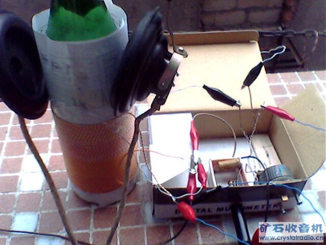

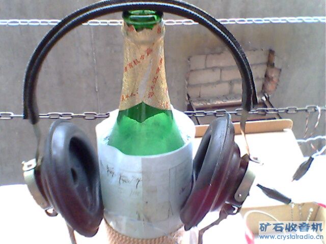

断断续续捣鼓了一个星期,昨晚终于听到声音了。但只收一个台:1168KNH 飞扬88音乐台。而且是把可变调最大动片定片完全分开,这样声音最清楚。
线圈:直径7CM的啤酒瓶上饶了70圈,50圈处接二极管
天线:20M的8股网线,直接扔到对面的楼顶上
耳机:2200欧高阻耳机。用压电陶片没见反应,用变压器6V的也不行,最后淘宝网淘了个
地线:没接。五楼的下水道接上没反应,看来效果不怎么样。要重新找地线。
效果:收一个台1168KNH.一般般

把可变调最大动片定片完全分开才收到1168千赫,这样1168千赫以上收不到,线圈电感量过大,要减少圈数,中波频率覆盖才会完整。

说得不错!的确多了。

线圈减少20---30匝再试试.

如果你在北方生活,地线改暖气片试试。
