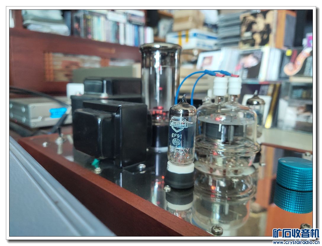

EF80、EF85都收了不少,目前手头估计有两三百只吧。EF80是锐截止管,更适合作音频前置放大(电压放大)。
我是将其作三极管接法使用的,U值(放大倍数)有50,推动一些3~4瓦的功率管,搭配素质好的全频音箱或早期90年代及之前的音箱,表现挺好的。
同系列的还有EF184,EF91,三极管接法时U值分别有60、70,表现还会更好些。
比较合用,也各备了百来几十只左右吧。
这些管子,只要针对它们的特性、工作点去作合适的电路设计优化,是能出来比较好的声音表现的。
