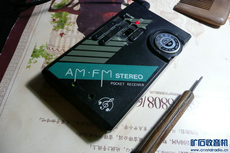

楼主: 小风筝
90年代初做的调频调幅小收音机

梅干菜 发表于 2013-3-24 18:30
那个单列直插9脚的集成块是不是  TA7342P  ?
说的对,那个立体声解码集成块是TA7342P。

 楼主| 发表于 2013-3-26 08:49:19 | 显示全部楼层
科学飞碟 发表于 2013-3-25 22:05
我发的帖子在这里http://www.crystalradio.cn/thread-378211-1-1.html
      见识了,很不错,这样的外观在当年应该是挺时髦的。我的机子和你的机子估计是同一类型,起码外观是一致的,但有一点点区别,那就是你机子的调频部分使用的是集成电路,而我的机子采用的是分立元件,还有PCB上的立体声解码集成块布局相差了90度。

发表于 2013-3-26 13:03:16 | 显示全部楼层
楼主手艺不错。我想问的是,塑料选台刻度盘,波段开关的塑料按钮是怎样做出来的。不会是自己倒模罢。学习中……
 楼主| 发表于 2013-3-27 08:21:56 | 显示全部楼层
zlqzyb 发表于 2013-3-26 13:03
楼主手艺不错。我想问的是,塑料选台刻度盘,波段开关的塑料按钮是怎样做出来的。不会是自己倒模罢。学习中 ...
      谢谢夸奖,选台刻度盘是用两层有机玻璃粘合起来的(上层圆孔下层方孔),波段开关及电位器钮也是用有机玻璃几层粘合的,从第4张照片可以看出粘接的痕迹。
