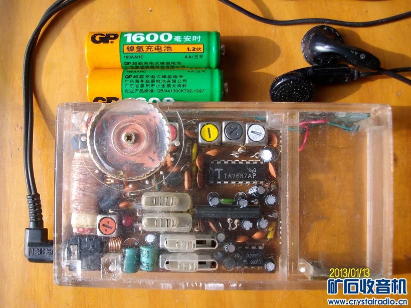

      这个90年代初做的调频调幅小收音机,当年想要个立体声小收音机,在卖垃圾电路板的铺子里“寻宝”找到一块看似调幅/调频立体声的板子,虽说板子破了铜箔也断了但还算完整,回家后稍加修整通电后能发声效果还可以,就花了点功夫用有机玻璃做了个透明外壳自我感觉不错,如今早已下岗但拆之无肉弃之可惜,舍不得扔就留个纪念吧。

家父在八十年代末也从如山的洋垃圾线路板肿找出一块调频调幅收音板。应该是从一个组合机里面拆出来的。调频两段,分别是日频和美频。还可收中波和电视伴音。除了调频立体声解码是3361集成块之外全是分立件。

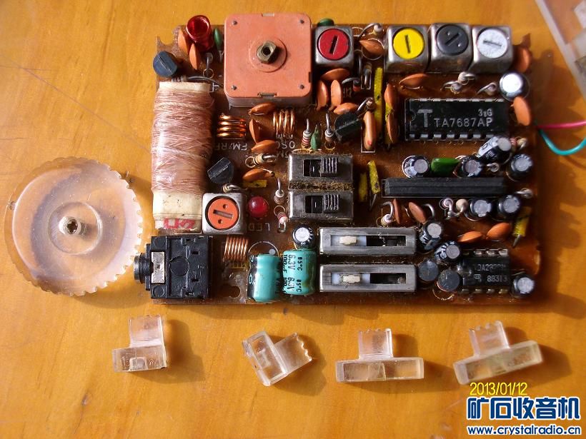

这个TA7687AP是TA7640的升级改进板,工作电压1.8V---6.0V,可以直接代换TA7640AP,但是音质比TA7640好很多!
发表于 2013-3-24 18:30:48 | 显示全部楼层
那个单列直插9脚的集成块是不是  TA7342P  ?
