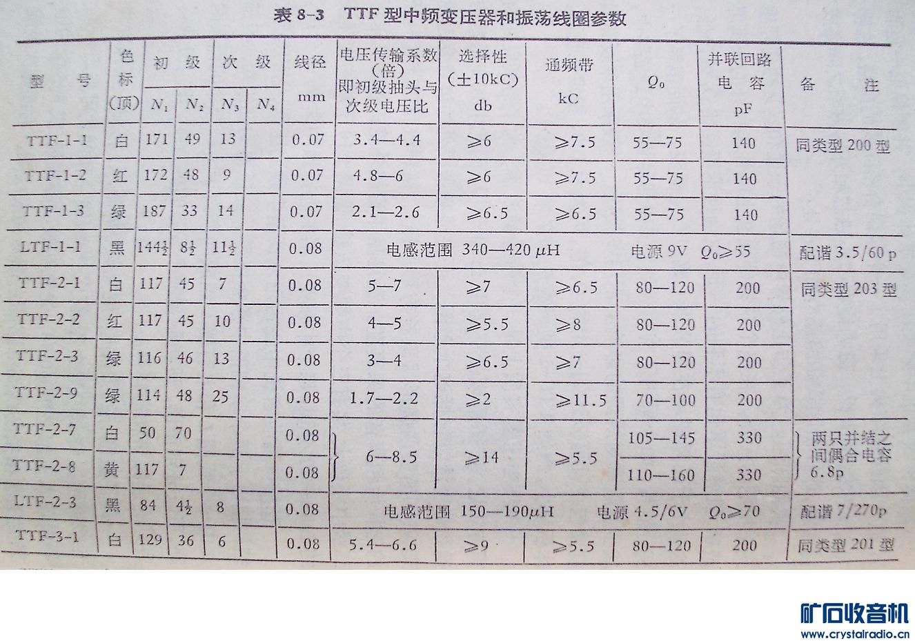

楼主好手艺,加15分。如果铆钉板采用棕色酚醛板就更漂亮了。请问自己绕制的中周不知Q值能有多高?天线输入回路线圈如果采用多股纱包线也可以提高其Q值,全面Q值的提升,才能提高只有一级中放的三管机的灵敏度。
suhonggui 发表于 2013-3-14 08:19
楼主好手艺,加15分。如果铆钉板采用棕色酚醛板就更漂亮了。请问自己绕制的中周不知Q值能有多高?天线输入回 ...
回苏老师:我手里没有酚醛板,也不想太费事去找。
我做此机的目的一是怀旧(贴子中已经表露出了)。二是实验一下用普通中周骨架,经过精心制作出的中周表现如何。Q值有多高?因我没有Q表无法得知Q值是多少。起码要比单股线绕制的高点。TTF-2型的中周Q值大多在80以上(TTF-2-7、TTF-2-8的Q值在110以上),
您说的很对“全面Q值的提升,才能提高只有一级中放的三管机的灵敏度。”该机的磁性天线线圈之所以分四组绕制,就是为了多绕十几圈,尽量提高接收信号的能力。
我们可以这样设想一下,用普通中周骨架,用多股线绕制来提高Q值,我们就可以用普通元件,不需增加中放级数(如二级中放),做出更好的收音机。如果把电子管收音机312中周改用3股或5股线绕制,提高Q值,那么用直流管做只有一级中放的机机,也能与普通一级中放的交流机PK了。
不知这是不是“异想天开”。
发表于 2013-3-14 11:41:21 | 显示全部楼层
我做此机的目的一是怀旧(贴子中已经表露出了)。二是 ...
影响中周的Q值有多方面的原因,主要有磁芯、骨架、漆包线和清洁的操作过程,尤其是磁芯的Q值是决定中周Q值的关键因素。
