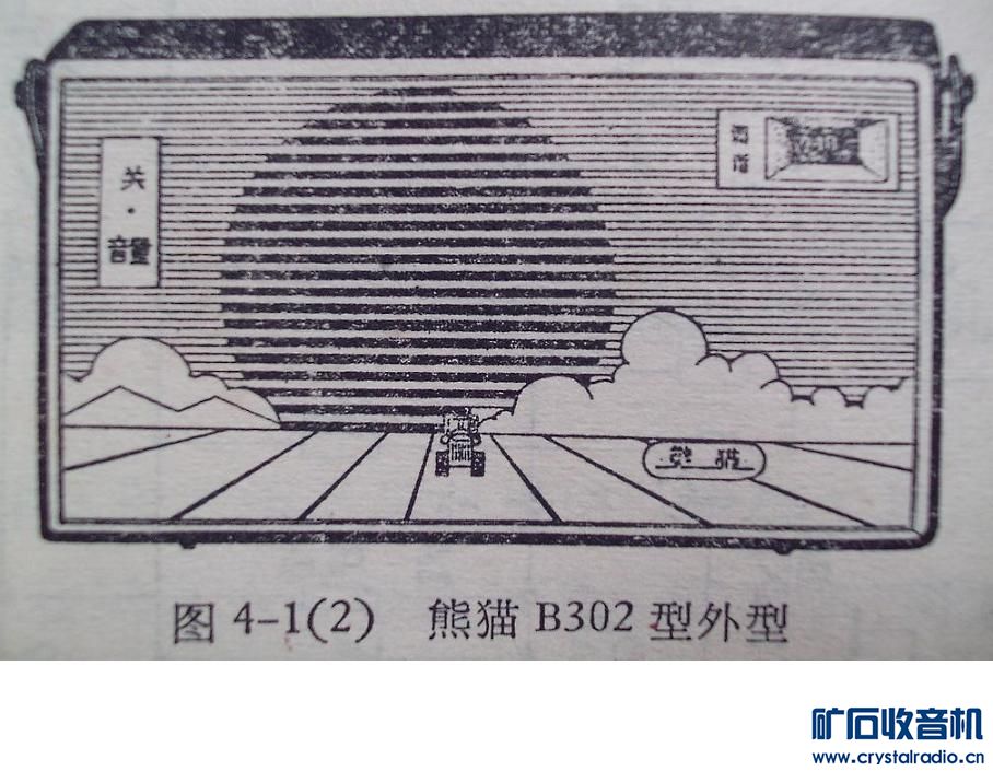

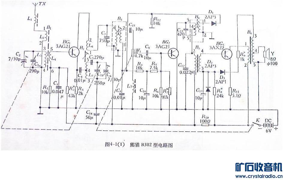

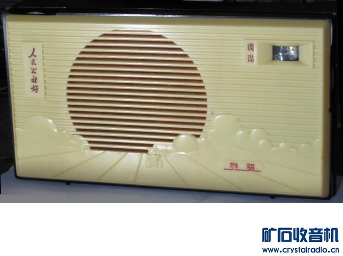

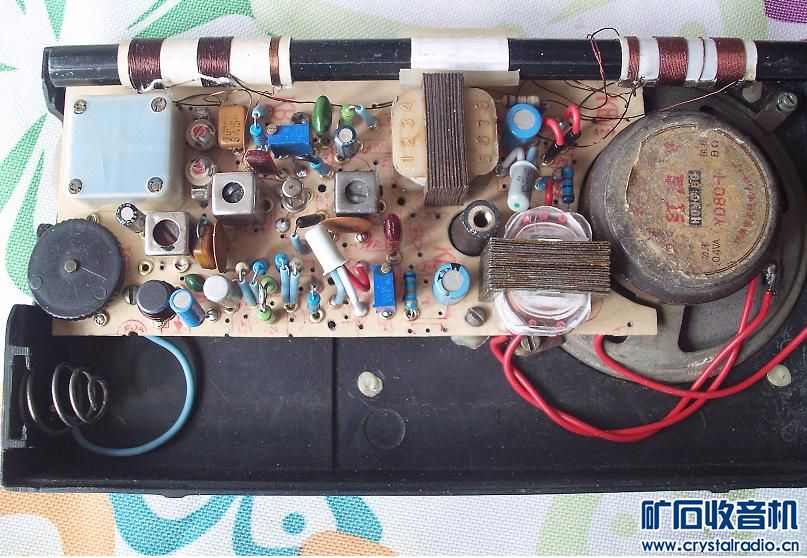

近日按照“熊猫B302”的电路装了一个三管超外差收音机。老机电路多的是,为什么要选B302电路?说来话长,我对此机印象太深了。该机面板非常漂亮:中央的喇叭窗象征初升的太阳,白云下面的农田里,披着霞光的拖拉机正在奔忙,好一幅田园风光,更具时代特色。
(下面二幅是网上借的图,在此向原作者致谢。)
上世纪七十年代初,我曾经生活在广西北部山区一个乡镇(当时称为人民公社)。在山区,白天基本收不到中波电台信号,只能收到短波信号。当时比较高档的、价格在80元以上、百元左右的收音机均是如此。但是,供销社青工小Q,花了30多元(约是他一个月工资的代价),新买的“熊猫B302”,白天却收到了省外的中波电台信号。一天中午时分,小Q在他工作的柜台里,将“熊猫B302”接上一根约二米的拖线当天线,经仔细调节调谐旋钮,收到了广东人民广播电台的中波信号,虽然声音不算宏亮,还伴有不太小的噪音,但在距收音机二米远处,很容易分辨出播音内容“穿林海,跨雪源,气冲霄汉……”。
用当时的话讲:这是一台面向工农兵的普及型、三管超外差、便携式、廉价收音机。只有三个管啊!能有如此表现,也算得难能可贵了。
后来经查有关书籍、资料,得知“熊猫B302”收音机是南京无线电厂为偏远农村用户设计,是既便宜又能远距离接收信号的收音机,在同档次的收音机中,它具有很高的灵敏度,且耗电量很低。该机一级变频,一级中放兼来复低放,一级滑动功放,使用170mm长磁棒,天线线圈用¢0.07×7的线分两段绕制,分别放在磁棒两端,采用250P/290P空气双连、4吋喇叭,四节2号电池供电。比较特殊的是中周和振荡线圈,并不是当时常见的TTF-2、TTF-3等,而是特制的,采用近似电子管收音机312中周内的骨架,用¢0.07×3的多股线绕制,Q值达120。
根据现有条件,自装机无法仿真原机,只好作些改动。

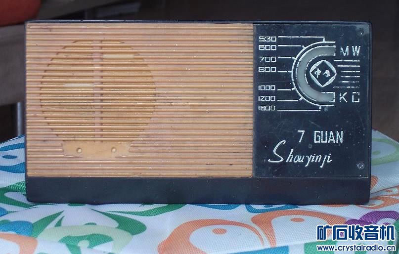

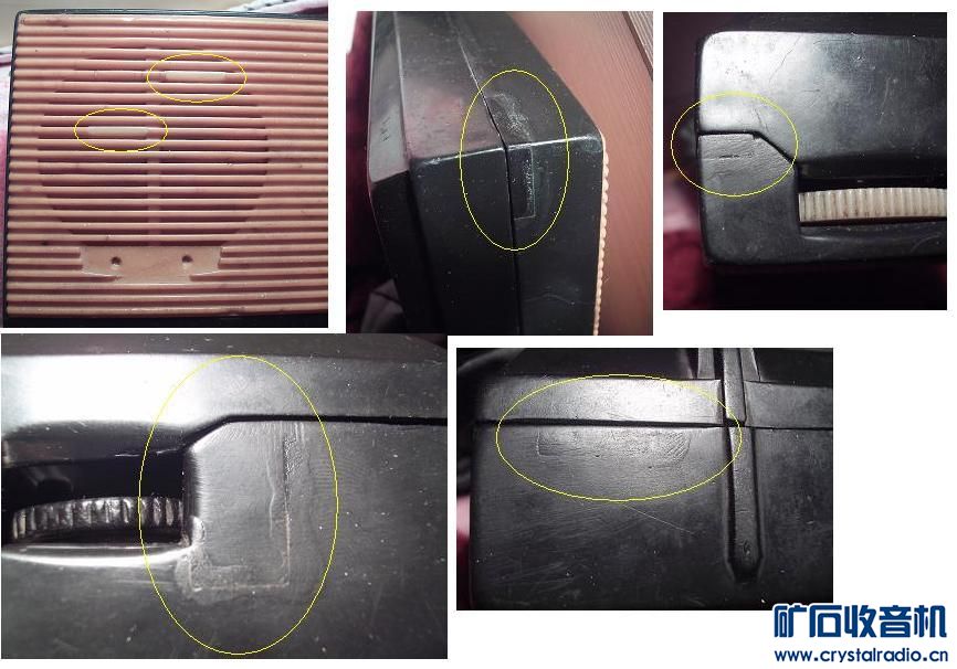

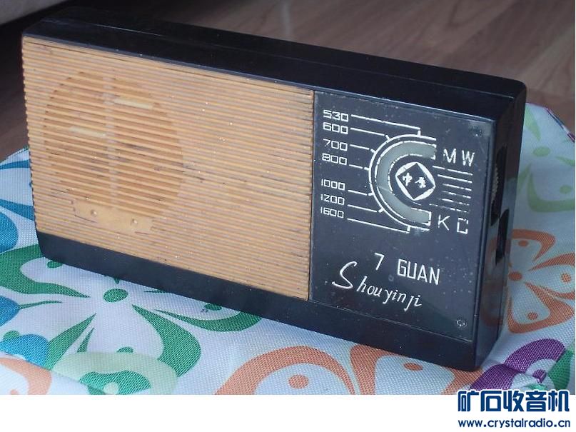

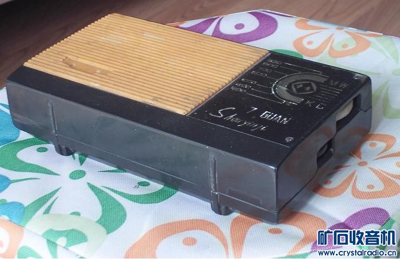

我的电子垃圾中只找到一个烂黄河机壳,经过修补凑合能用。
黄河机壳比“熊猫B302”机壳小,只好改用薄膜双连,3吋喇叭,三节1号电池供电。磁棒用两截断磁棒粘接而成,长185mm。考虑到目前的电磁环境,取消了外接天线。

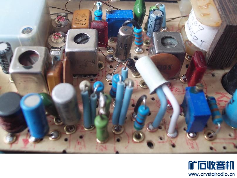

中周骨架也找不到相同的或近似的,又舍不得拆电子管中周,只好用TTF-2型的中周骨架,稍加改制凑合着用。实验证明还行,效果不错。

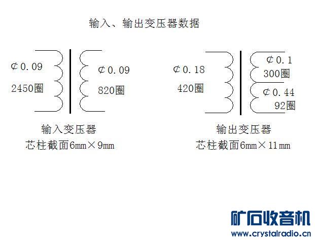

起初用¢0.07×3的线绕制,无奈空间太小绕不下,手上又没有更细的线,只好改用¢0.07×2的。数据如下图:

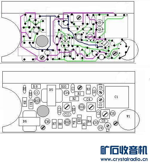

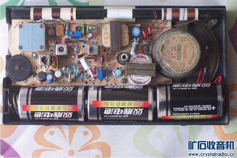

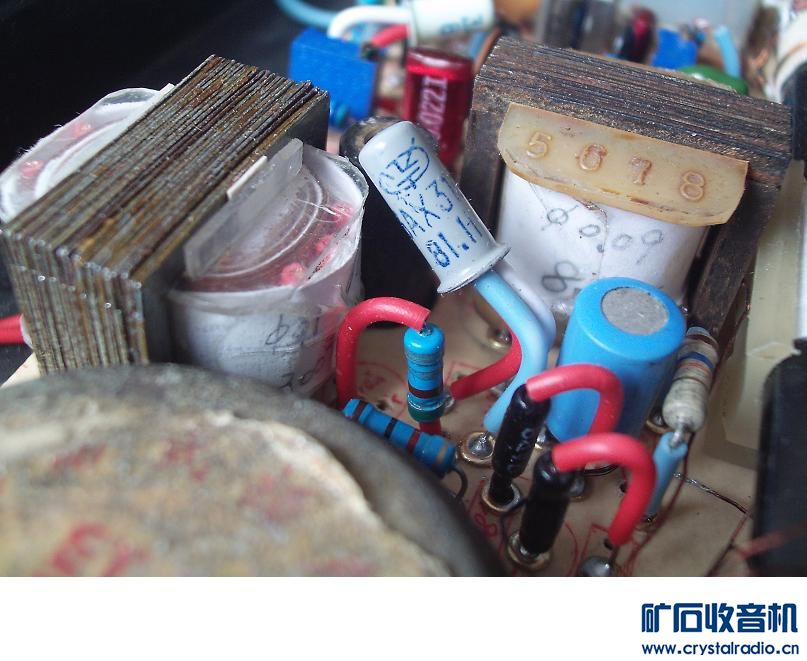

安装板找了一块拆机废板,用刀铲除铜箔,铆上¢2.5mm的空心铆钉将就了。首先安排好各元件的位置,画出走线草图。
从变频级开始装,装好一级后就把该级的静态工作电流调在正常的范围内。变频级0.6mA,上偏流电阻改为33K。中放兼来复低放1.8mA,上偏流电阻改为68K,加了5.1Ω的发射极电阻。功放8mA,上偏流电阻改为18K。由于线圈和中周在绕好后已用栅陷表调准,全机装好接上电源已经能收音。只微调一下中周和频率覆盖,再统调一下,行了,机机装好了,高兴!
还是高兴得早了点。收听时发现伴有明显的“沙沙”声,是锗管的特点?(这是早就领教过的,是管子穿透电流大的表现)。装机前管子是仔细挑选过的,变频管、中放管选用3AG1C,β值60以上,功放管用3AX31B,β值为50,穿透电流也是挑选较小的,按说不应该出现这种现象呀。之后又选了几个台收听,发现只在收到信号时伴有“沙沙”声,无台处却很安静。这时猛然想起,可能是本机振荡太强,振荡波形失真的结果。于是把变频级的电流调小到0.5mA,“沙沙”声已基本消失,最后调到0.4mA,并做了降压试验:将电源电压调到3V时,还能稳定振荡,调到2.8V时频率低端才开始停振。
该机输出功率约30mW,音量开到70%时,30多平方米的室内能清楚的分辨播音内容。白天本地电台能全部收到(我的位置在郑州)。有个别强台声音有点失真,这是信号过强,AGC的作用有限,中放管过载的原因。只有改变收音机的相对位置和调节音量电位器解决,音量电位器可同时控制中频和低频信号。晚上也能清楚的收到些外地电台(如安徽台、香港的良友台等),但是,大多数的外地台,分辨播音内容有难度,且衰落现象比较严重。毕竟只有三个管、一级中放的机机,又没有接天线。有如此表现,已是不俗了。
