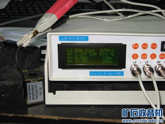

之前没时间仔细看贴,但是知道这个值得一试。买了套件制作完毕发现有问题,在检修故障过程中有目的地看帖子,故障排除了,过程中也学到不少东西。
测试了一些手头的电容,因为之前不大注意电容的副参,所以对这些参数的大致范围没底。

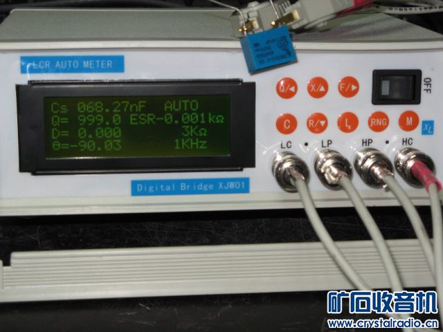

这几个薄膜电容看来质量非常好
黄色的差点
蓝色的好像不咋地了

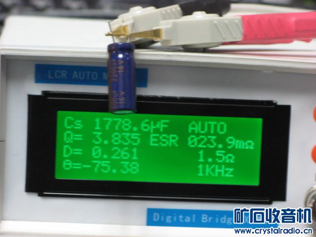

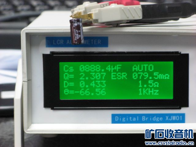

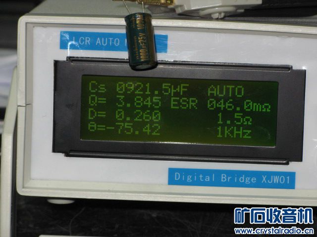

以下是电解,大多是山寨电解
下面两个是已经坏掉的电解,一个容量已经很小了,用万用表电容档也能测出,另一个容量变化不大,但是损耗增加太多

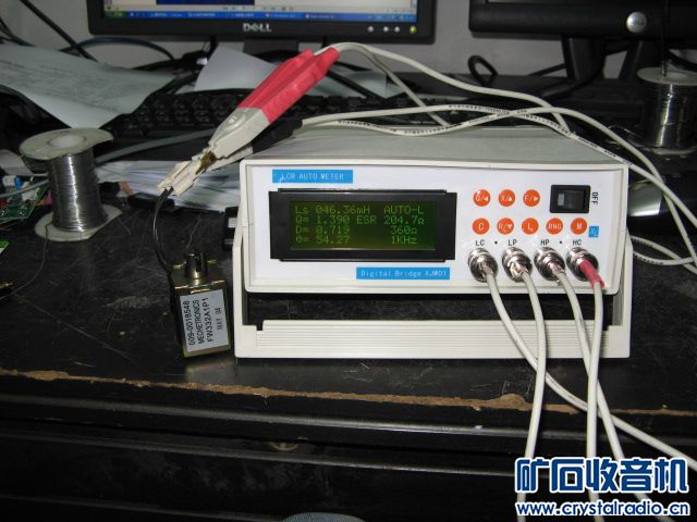

一个电磁铁,抽出后电感量21mH
插入后46mH

 楼主| 发表于 2013-3-9 11:23:55 | 显示全部楼层
bigradio 发表于 2013-3-9 10:33
蓝色的电容其实很好,因为不是CBB。还有你说的山寨电解,也没什么问题。坏的电解电容你看相位角,蛮有意思的 ...
谢谢!学习了
发表于 2013-3-9 11:48:58 | 显示全部楼层
正在关注这个东东
 楼主| 发表于 2013-3-9 11:58:35 | 显示全部楼层
请教老师,那蓝色的应该叫做什么电容呢?
坏了的电解,有一个相位角到了-146度,这是怎么回事?
