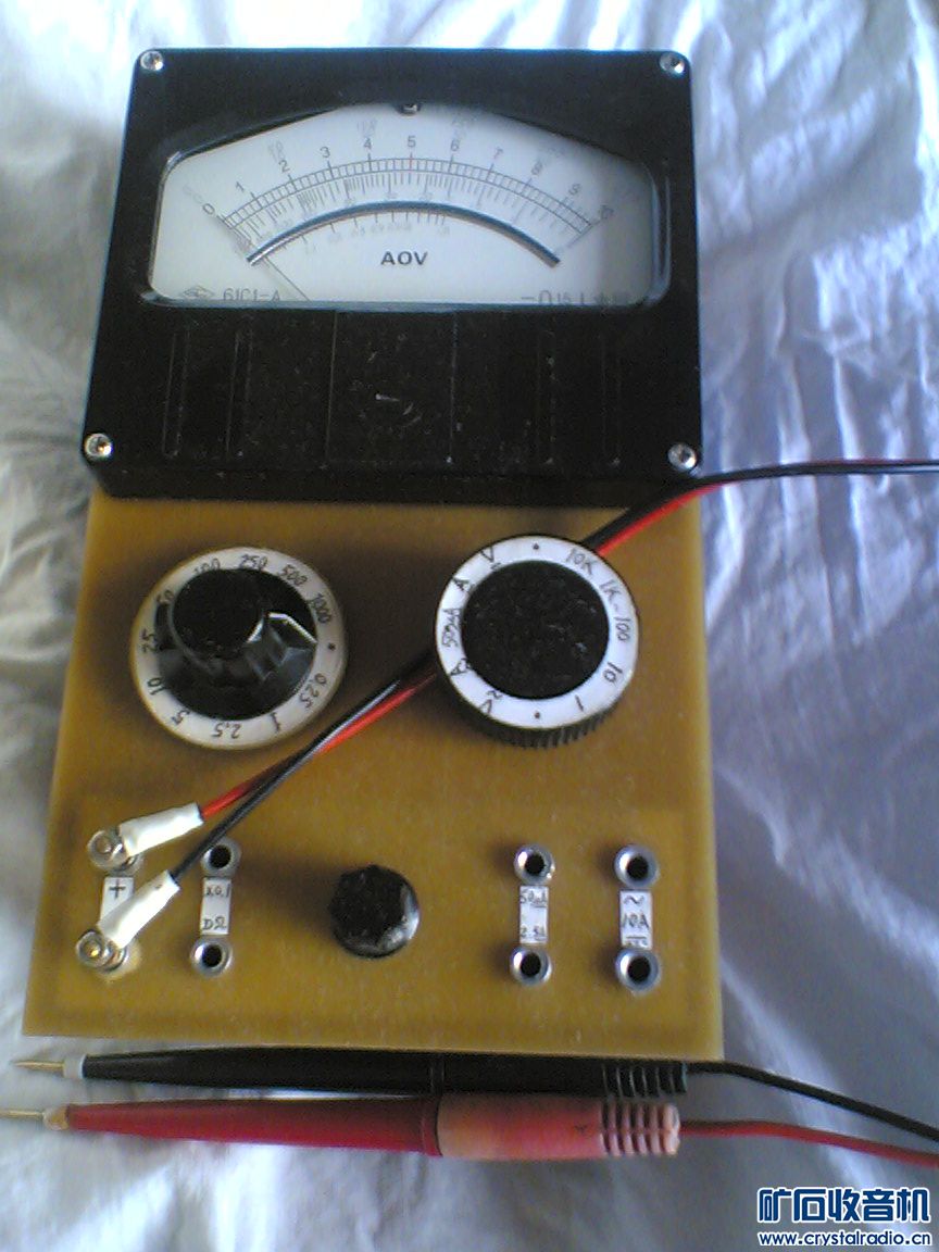

DIY的万能表,
总共55档,~V~A—V—A共用1个刻度。
30μA表头DC 32K/V,AC 1K/V。
有~A档,DΩ档中心0.6Ω,30μA档,
10个线绕电阻,其余用串并联134个电阻
来达到一级表精度(实际50个),有用万用表校准仪器的测试记录。
参照MF35、AVO8MKII制作,有图。 Image(134).jpg Image(135).jpg Image(136).jpg Image(137).jpg
