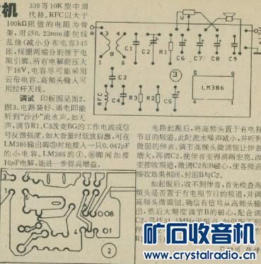

 楼主| 发表于 2013-5-4 17:00:18 | 显示全部楼层
前几天意外发现这个实验好多年以前就有人做了,看图
 楼主| 发表于 2013-5-4 17:01:01 | 显示全部楼层
发表于 2013-5-4 17:38:55 | 显示全部楼层
这个电路我做过,
发表于 2013-5-4 20:58:56 | 显示全部楼层
xswdo 发表于 2013-5-4 17:38
这个电路我做过,
既然做过,请评论一下到底效果如何?
发表于 2013-5-4 21:22:33 | 显示全部楼层
p85891036 发表于 2013-5-4 20:58
既然做过,请评论一下到底效果如何?
灵敏度不错,用脱线就可收到信号,失真较大

发表于 2013-5-4 21:30:27 | 显示全部楼层
确实,2个电路根本不需要偶合就能收到。但不管怎样,在一个频段内,有的地方噪音小,有的噪音大。甚至有的地方会啸叫。非得调再生才能解决。求教你是怎么做的?
发表于 2013-5-4 23:51:16 | 显示全部楼层
这个可以直接在高频头后面用二极管检波  我也用7642试过 也好使
http://www.crystalradio.cn/forum ... read&tid=240280
发表于 2013-5-10 21:37:42 | 显示全部楼层
今天又把这个电路研究了一下。发表一下拙见。我一心想要DIY一台全频道收音机。先做了这种,看上了它的简单,心想成功率会高。但出来的效果很不满意,于是弄了块CD2003做了个。感觉效果确实可以,但有个缺点,本振会辐射出倍频。接收机上出现无数个静音频点。无奈想到了TDA系列。但手上确实没有这种块子。只好又回到超再生上面,前面做的接收回路采用的是1445彩电中周,估计是它的原因。今天把这个中周里面的电容卸了换上33P瓷片,将线圈加到8圈。效果和楼主说的基本无二。出来的声音和中波效果类似,达不到调频机效果,抗干扰能力比较弱。用变压器供电,电源上产生的各种干扰使效果奇差。
