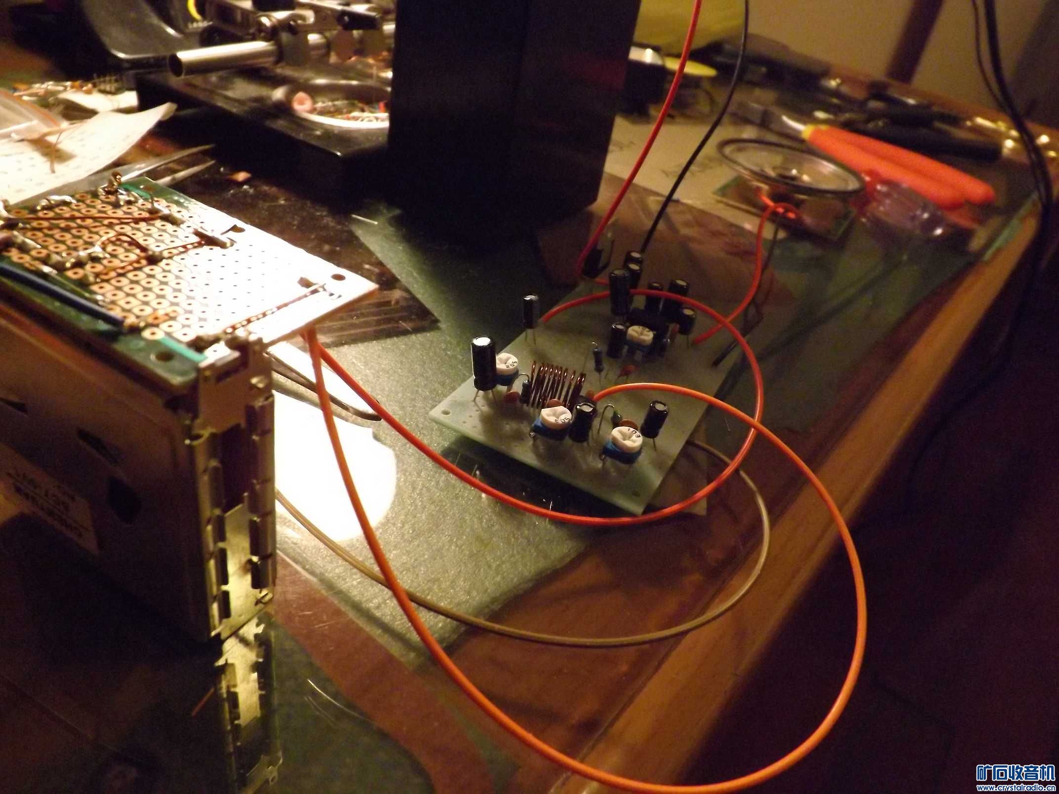

这是主电路板,左边是超再生部分,右边是LM386音频功放
这个超再生电路工作在35MHz左右,具体多少也不知道,本人没有专业仪器,只有数字电压表一个。
具体电路是9018超再生经典电路,到处都有;音频功放电路是LM386官方PDF电路,增益200。
效果,收台清晰,选择性好,无人体感应(以为超再生是固定频率)
高频头是杂牌5v7脚高频头,用4枚9v干电池串联提供调谐电压,用100k多圈调谐。
这种彩电高频头+超再生的电路形式也就是超外差+超再生中频效果极好,主要是中频电路简单,而超外差部分由彩电高频头担当,整个电路极为简洁。

很好的实验,没有台的地方噪音大吗?
发表于 2013-3-1 22:18:21 | 显示全部楼层
什么意思?利用超再生接收机接收彩电高频头输出的38MHz中频?
发表于 2013-3-1 22:19:28 | 显示全部楼层
9018超外差加低放,创意不错
如果电视高频头接收FM,不知是什么效果?

说明:本人还是一名高中生,业余时间极少,因此乐于制作一些电路尽量简单的接收机,超再生接收机便是我的最爱,但要做好超再生接收机真的不容易,在此电路之前我还尝试过数种电路,集成电路(CD2003,TA7358+LA1260)也做过,但由于经验不足导致失败,中周绕制是个大难题,且缺少一些必要仪器。最后没想到这种简单的超再生电路竟能成功。我现在正打算用这个作品参赛。

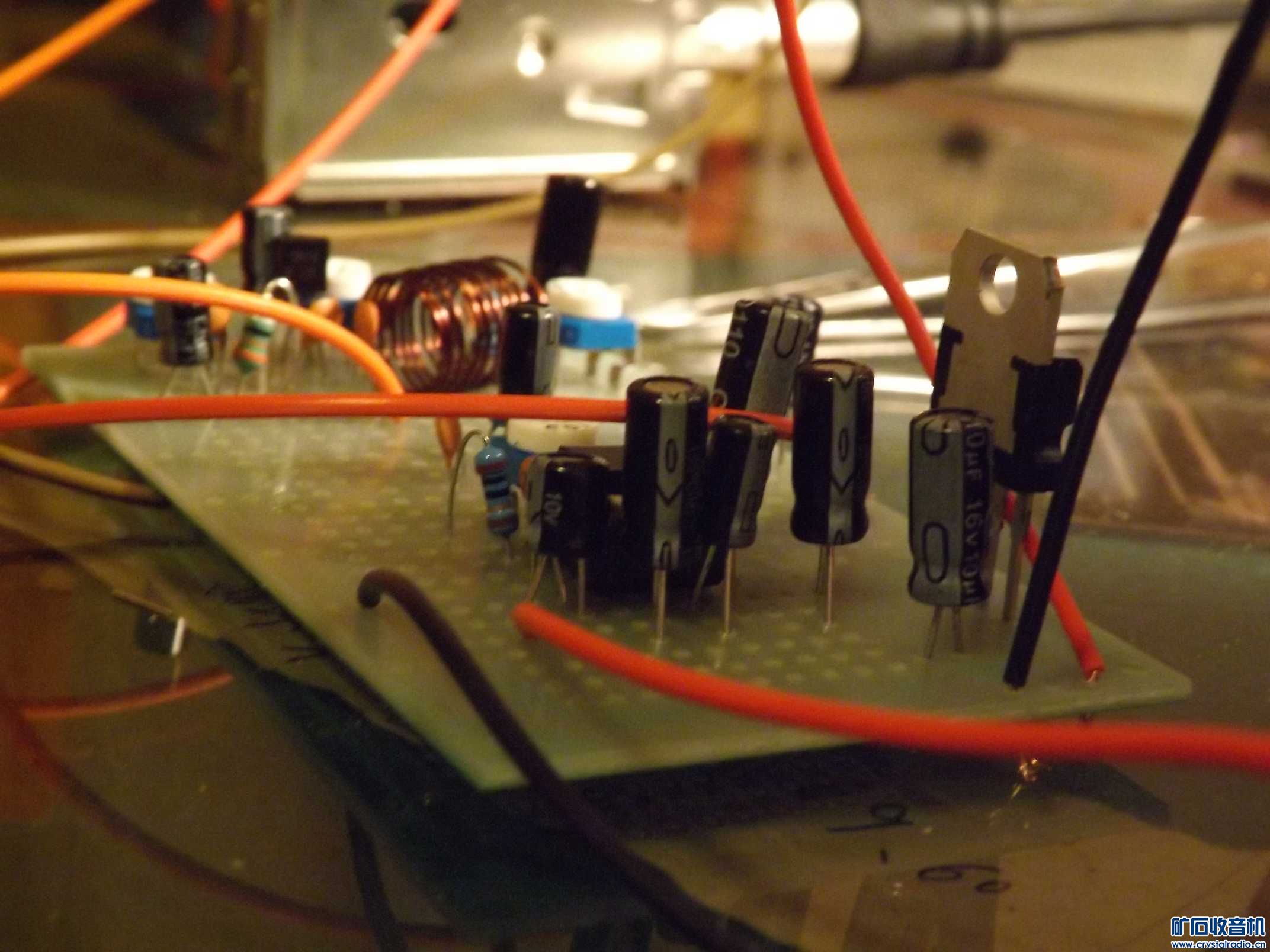

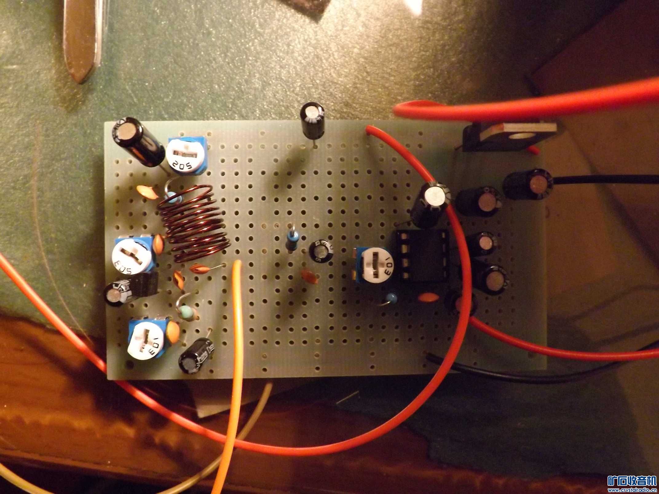

目前由于时间关系,还没加波段开关,只实验了FM波段,至于AIR航空波段,对讲机,电视伴音还暂时没有试验,不过我想,这种接收机收航空波段应该是效果较好的 以为超再生本来就是解调AM的

在试用时感觉超再生电路的超噪声较小,只有微弱的嘶嘶声,基本不影响
