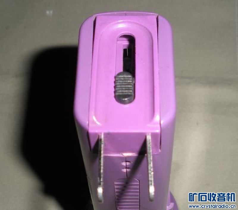

已改装好了的塑料壳手电筒
照明部分使用了8mm 0.5W 草帽LED灯珠
交流充电插头

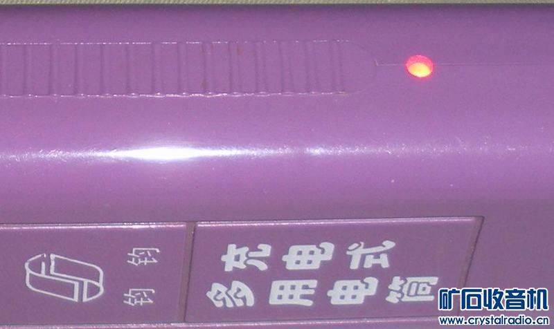

充电指示灯
充电亮红灯
充满电转绿灯

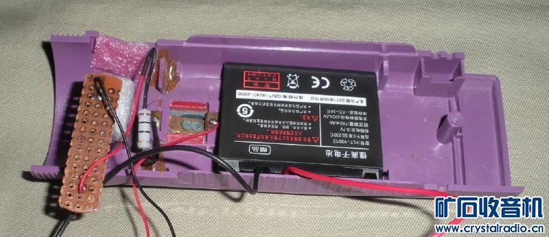

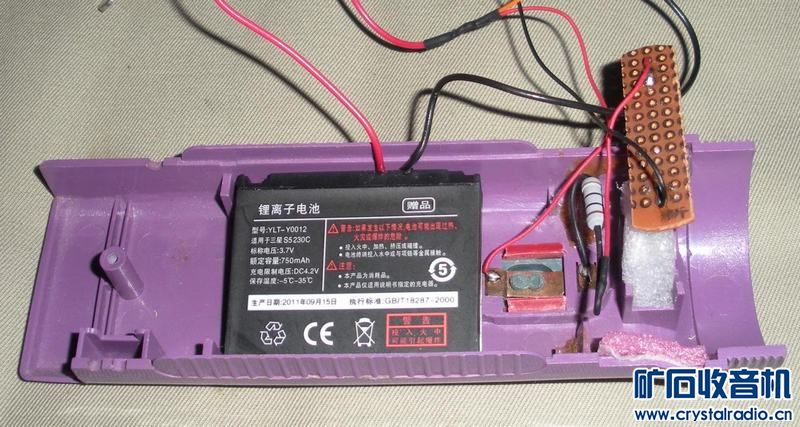

内部结构

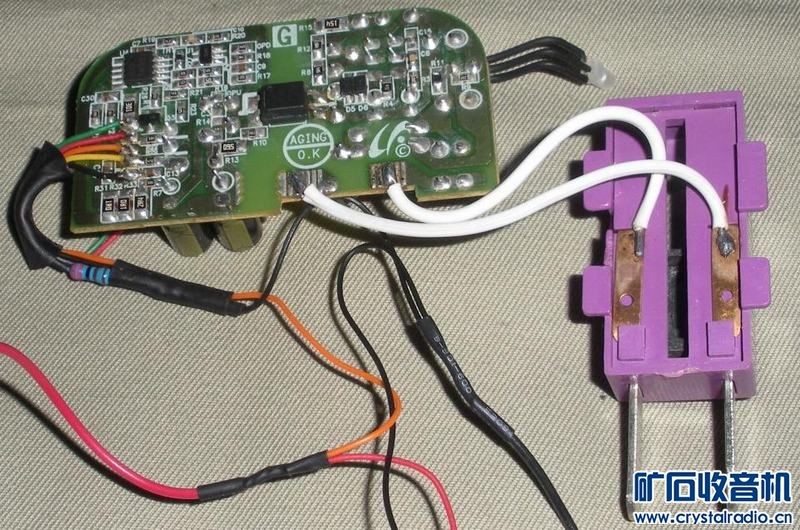

充电部分,使用的韩国锂电充电板,改装方法在最后
锂电充电板正面
锂电充电板背面
供电部分使用手机锂电池
3.7V,750mAh

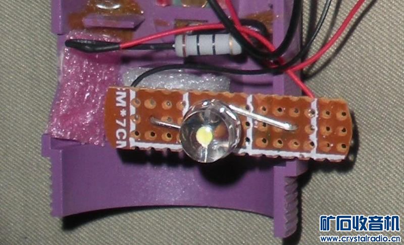

照明部分使用8mm 0.5W 草帽LED灯珠,焊接在洞洞板上,便于固定。
由于是塑料外壳,考虑到散热问题,使用了1W 10Ω限流电阻,工作电流在100ma,基本上不发热。
全部连接正常,测试无误后,装壳

改装方法:
黑线:锂电负极,橙线:锂电正极,黄线:接2.2K识别电阻与黑线连接,绿线:接共阴极LED绿色端+,红线:接共阴极LED红色端+,共阴极LED负极接黑线。

连接方式:LED灯珠通过限流电阻限流,工作在100mA,锂电充电板交流部分接手电筒交流插头,直流输出和手机锂电池并接后,正极端通过开关接限流电阻再接LED灯珠正极端;负极直接连接LED灯珠负极端。
