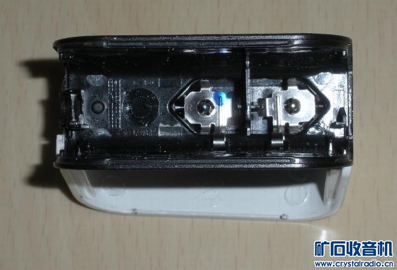

充电器结构很简单,由三部分组成,电路板和外壳采用的是卡接模式
顶壳
底壳

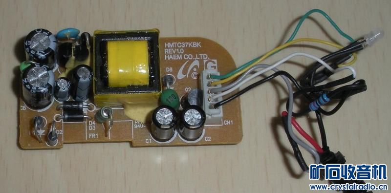

电路板正面,输出使用的是 PH2.0-5P 接插件

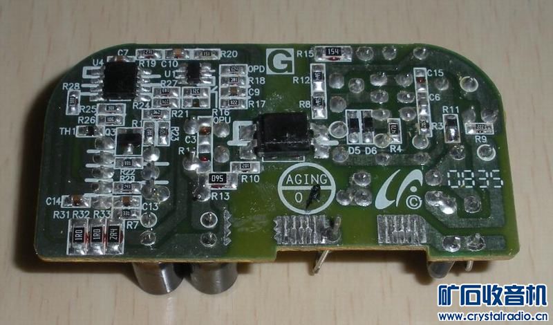

电路板背面

改装方法:

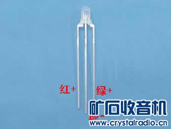

黑线:锂电负极,灰线:锂电正极,白线:接2.2K识别电阻与黑线连接,绿线:接共阴极LED绿色端+,黄线:接共阴极LED红色端+,共阴极LED负极接黑线。
注:共阴极LED各管脚可根据脚长识别,按照管脚由短到长依次为绿、红、共阴(地)
按照改装方法连接好,并做好绝缘
在顶壳靠近输出端钻孔,充电指示灯用
测试无误后,装好
输出端使用3.5mm的DC接口,也可使用USB母口,主要用来给使用3.5mm充电口的锂电池充电
改好的产品,输出使用的是2线的24AWG铜芯线,线长20cm,主要是考虑线阻的影响,所以使用较短的粗线径的铜芯线。
