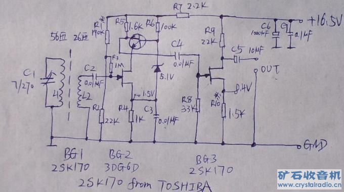

不知是否有人将CASCODE电路引入直放式收音机的高频放大级。于是前几天我就做了这样的尝试:高放级采用自举型CASCODE电路,检波级采用结型场效应管,整机共用3只晶体管,没有音频放大级,检波输出直接驳接自做的PASS单端后级放大器收到了不错的效果。稍后上传收音头电路图。(由于图纸是手画,所以得先用相机拍下,然后再上传)

 楼主| 发表于 2008-2-29 11:41:10 | 显示全部楼层

以俺之愚见
第二管是双极型晶体管,算不上共源共栅应该是共源共基……
另外没有使用双调谐(或者说调谐高放),选择性究竟如何值得推敲。

发表于 2008-3-1 18:19:23 | 显示全部楼层
回复 4# 的帖子
随便说说,说错了请包涵。电阻R9是不是太大了。第一级高放增益按2SK170漏极电流=1。5MA跨导不过几个MA/V和负荷1.6K估算,
增益是否小了点。
 楼主| 发表于 2008-3-1 22:16:44 | 显示全部楼层
回木子
关于R9大小的问题:首先说检波管工作在近截止区,在管子转移特性曲线上看是横轴起始的弯曲部分,这时的PN结就相当于二极管的平方率检波,因为结型场效应管具有平方率的控制特性。我实验确定检波级场效应管的工作点是0.2mA,主要是靠调整R10的大小实现的。通过调整R10的数值,让管子工作在转移特性曲线的起始弯曲部分,并对整机的音色、失真大小起决定性作用,是需要仔细调整的。我在装机手记里说检波级的调整费心思就是这个原因。再说R9,如果说把检波器再看成放大器的话,那R9作为漏级电阻就对检波级的增益和输出阻抗有作用。R9越大检波级增益越高,而输出阻抗就越大,对驱动长的传输线和低输入阻抗的放大器不利;并且R9对工作点没有任何影响,应为管子这时已经预夹断了。我确定R9的值其实就是考虑在输出电平上与我的后级放大器相匹配的结果。
    不知这样的回答是否满意,有错误之处还请多多批评指正。
 楼主| 发表于 2008-3-1 22:52:29 | 显示全部楼层
回木子第二个问题
关于2SK170的跨导,我专门查过它的PDF,典型值Gm=20ms(Vds=10V,Vgs=0,Idss=3mA),还是不小的。但我的应用显然不符合它的测试条件,我又查了PDF后面的曲线,估算了一下我这里跨导大概也有15左右,可能不太准呵,不要怪我。再说R5,其实它不是负载电阻的全部,负载电阻应差不多该是R5+R7。为什么说差不多,因为我的R1不只是偏置电阻,由它还引入了一个轻微的交流电压负反馈,请您务必注意。所以高放级的增益差不多是Gm*(R5+R7),忽略轻微的电压负反馈。其实以上所有的所有都是一个原因,那就是R7左边引脚上没有一个高频电容旁路到地。如果有这个电容,木子说的(负荷1.6K)就对了,当然也就不存在什么交流电压负反馈了。有兴趣的话。请您照我的图纸搭一个评估板,试验时在R7左边这支脚和地之间留出一个元件的位置,在这个位置上加与不加高频旁路电容,对收音头的输出影响是很大的。
     我这样设计电路的初衷无非是出于失真和稳定性的考虑,但现在想想确实不算什么高明之举。从R7到R1的走线给实际电路板的布置提出了更高的要求,因为这根走线足以和磁棒天线进行不良耦合,甚至产生类似再生的作用,更严重时使放大器无法工作!
发表于 2008-3-2 09:26:44 | 显示全部楼层
回复 12# 的帖子
明白了,漏电流=0。2MA,那么图上所标注源极电压及电阻有参考意义吗?相差也太大了。
 楼主| 发表于 2008-3-2 20:50:14 | 显示全部楼层
回木子
图上我标的都是实测值,难免有些出入啦。不必太过计较吧。
只要知道R10是调整工作点的就行了,具体数值实验决定,因为即使是同一型号的管子,参数也是有一定的离散性的。
发表于 2008-3-2 21:20:04 | 显示全部楼层
电位的数值的确有问题
无论从设计还是实测,第二级的源极电位决不可能8.4V。R9的数值不算大。
还有一个问题就是为何设置了R7却没有使用退耦电容?
发表于 2008-3-2 22:01:09 | 显示全部楼层
首先向具有创造性思维的人致以掌声。接下来学习学习。有几个问题请教:
1、自举是通过5.1V  的稳压管实现的,这如果在低频线路不难理解。可用在高频线路上时,您选择的什么型号,稳压二极管本身的截止频率参数如何?因为我明白高频时候2ap9等二极管好,但雪崩型稳压二极管的高频损耗等好像不理想。
2、自举放大电路的工作点较难调整,往往上下级互为因果,互相影响。我只看到标出的调整直流工作点的电阻元件就一个,是R1。我认为这个电路就靠一个元件调整的话肯定不行,不知道您的自举电路直流工作点的调整要涉及那几个元件,步骤如何?
3、负责减波的BG3漏极输出,显然是半波或接近半波的高频信号,而你的输出电容C5是一个10uF的电解符号。那么它属于低频通道的话,前面是否加上高频积分滤波电路;它属于高频通道的话,电容量和类型说不通。
3、退耦电阻 R7=2.2K 没有稳压措施也许是为了节省元器件,但连退耦电容也没有.....
没有看到这条已经有人提到了。
说的也许不对,都是为了交流,谅解。
