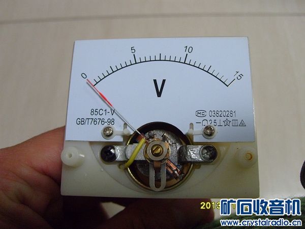

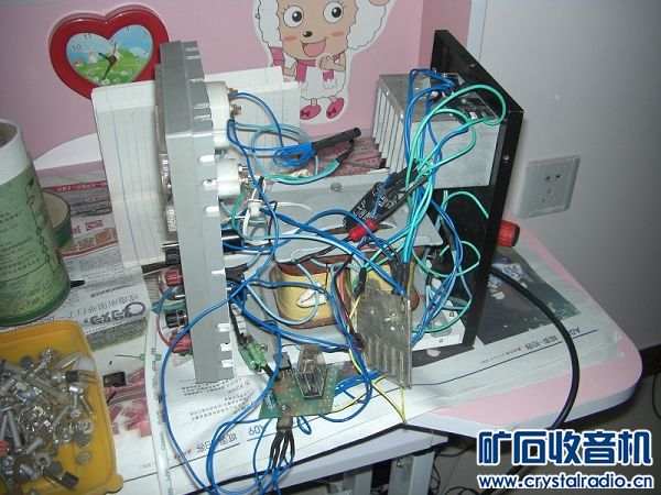

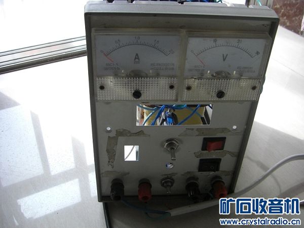

原理很简单,做工很简陋,献丑了。(其中调整管和一个多圈电位器是衡水家维给的,在此致谢)
工频变压器整流后直流38v,用大功率三极管利用lm317扩流,多圈电位器调整,输出应接负载电阻,避免空载时调整好后接负载电压跌落过多,电压表最多15v,打开改了一下,30v。电流表并联导线扩流2倍,满偏4a。过流保护用的7824稳压,tda2030做的电压比较器,免推动电路,直接推动24v的继电器,电流表兼取样电阻,将电压输入至电压比较器的正输入端,和负输入端的多圈电位器比较,方便调整过流阀值,过流自锁开关控制过流后的状态,断开后过流自恢复,接通后过流自锁,超过4a时的输出没有主动散热,散热器温升还是可观的。还没找到合适的旋钮,哈哈。

工频变压器整流后直流38v,用大功率三极管利用lm317扩流,多圈电位器调整,输出应接负载电阻,避免空载时调整好后接负载电压跌落过多,----------这种电路形式,因为大功率管的基i极发射极的PN结在稳压反馈环节之外,所以空载和负载电压变化比较大的,而且随着输出电流大小以及管子温度的不同,此压降也会发生变化,在要求不严格的场合可以,但是用在作为稳压电源来说,容易在实验时因为其输出电压的不稳定带来附加的干扰因素的!

外壳形状瘦长一些,很适合放置于桌面,前面板装饰一下应该很漂亮!从限流电路形式看也是很爱“省”的,很简洁!如果你再多下点功夫应该会更好的!

过流保护电路是亮点,TDA2030用的妙!
317输出端“直推”扩流管,优点是电路简洁,缺点是因扩流管BE结压降在317反馈范围之外,存在空载---满载压降。

用个PNP管扩流,稳压效果好一些。。

用个PNP管扩流,稳压效果好一些。。
谢指导,npn管子接触的多,有点习惯了。。
