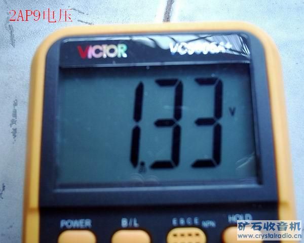

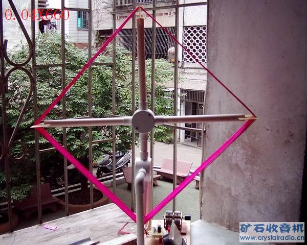

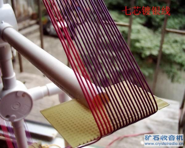

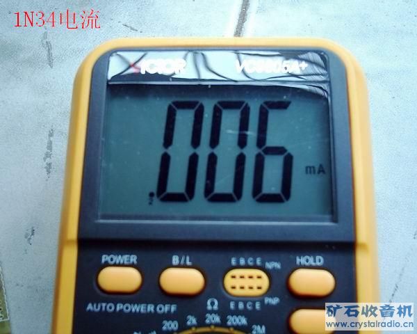

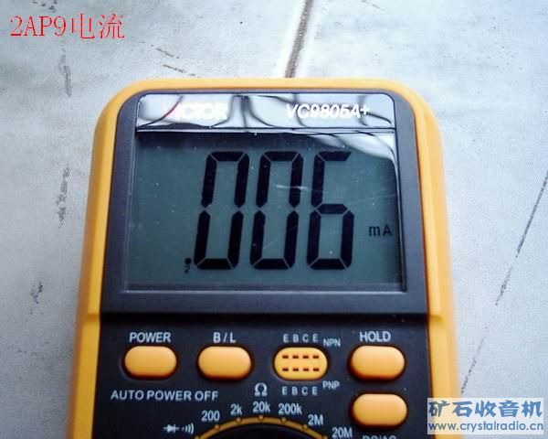

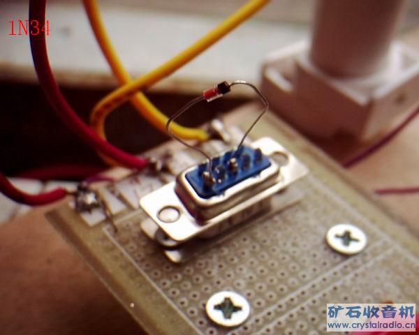

刚到手的0.04X660股线大家都想尽快知道效果,值得买吗?本人以最快速度在40X40CM的方框线圈用二极管捡波,不外接天地线,同一地点接收二十公里外的功率30KW中国之声台,效果非常明显!值了!这是先测0.04X660线后马上拆除再绕七芯镀银线比较的,110800以后再比。

在检波器接1N34的时候,假定7芯线和多股线的线圈都正确谐振,那么多股线的线圈Q值为7芯线线圈Q值的3.33/1.69=1.97倍

方框线圈容易作而用线少,介损己很小了,我试过中间钻四个洞放四条二十公分的磁棒更妙!

该线圈用线25.6米,每米包邮3元(大电流的多芯胶电线价相同),共76.8元。

老K兄,电感270μΗ。
