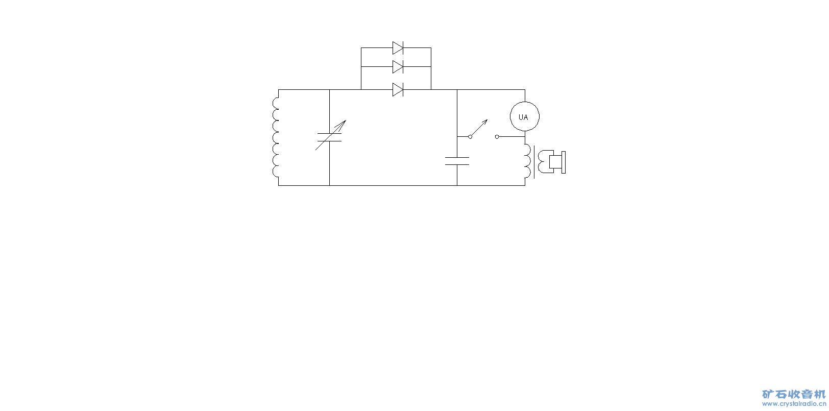

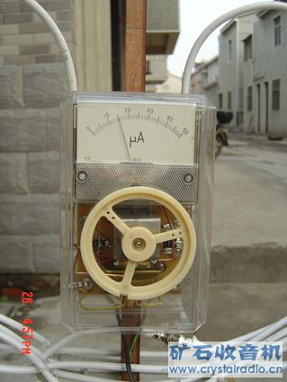

发表于 2008-2-27 19:02:16 | 显示全部楼层 |阅读模式
展示一下常州人制作的没有天地线的矿石机
[ 本帖最后由 黄进武 于 2008-2-27 19:05 编辑 ]

从外观看,这个机机的最大特点是线圈,  那么粗不怕电容损失么?
介绍一下效果如何? 最好一并介绍电台频率 距离 和 发送功率
 楼主| 发表于 2008-2-27 19:50:06 | 显示全部楼层

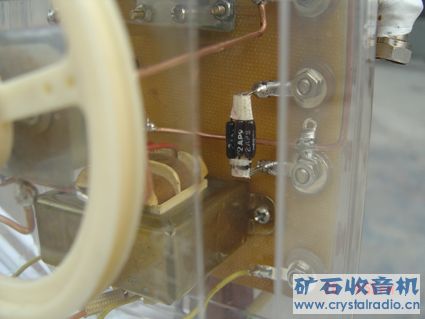

φ80cm花篮线圈,20米75Ω电视线8T,360度旋转
密封双连540P
2200P
2AP9×3
50μA电流表
电源变压器
100Ω耳机
废加热器旋转底盘
家离电台10~20公里,可收中国之声、日语台、常州新闻台、常州交通台、常州经济台。放在床2米外可听到耳机声音,听不清楚讲话。
黄进武电话:0519-83283336;0519-86852117。

线圈最具个性。“方向盘”大概就是可变的旋钮了。

向邻居问个好!
另外请问一个问题,有没有比较过一个2AP9和三个效果有什么区别?
 楼主| 发表于 2008-2-27 20:10:31 | 显示全部楼层
回复 3# 的帖子
1595KHZ中国之声
1040KHZ日语台
846KHZ常州新闻台
747KHZ常州交通台
。。。。常州经济台,没用半导体收声机核对频率

好!  我也有一个 取暖器的座子,看来有用了。
“75Ω电视线”是光用外层的屏蔽 还是芯线也用?
图片中的15μA电流 是最强的台的吗?
[ 本帖最后由 BD5IF 于 2008-2-27 21:00 编辑 ]
发表于 2008-2-27 21:09:17 | 显示全部楼层
请问测量的哪个部分的电流?
发表于 2008-2-27 21:58:51 | 显示全部楼层
