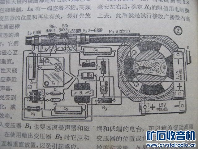

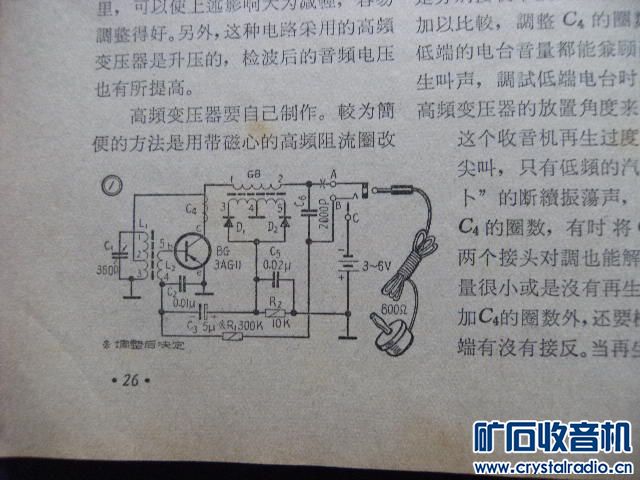

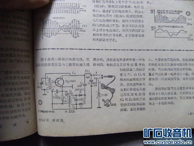

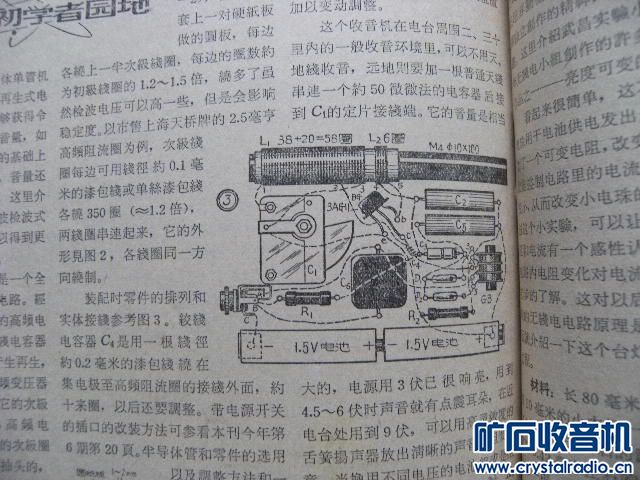

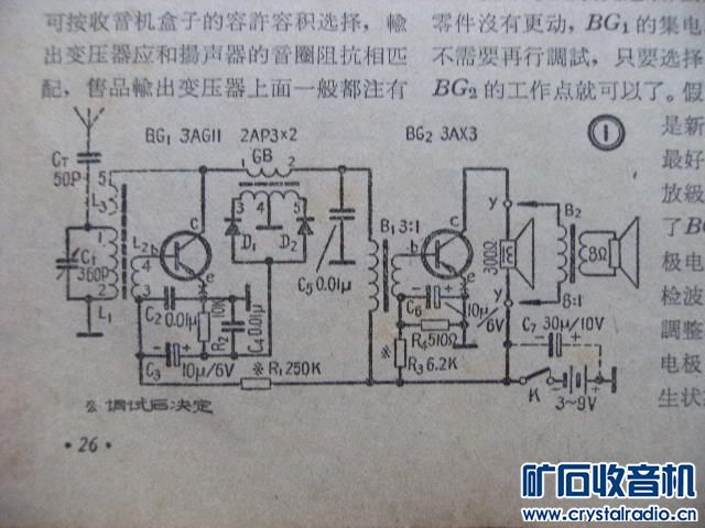

 楼主| 发表于 2013-2-14 10:27:26 | 显示全部楼层
bd1234567 发表于 2013-2-14 10:06
朋友:您说的此机3V供电性能优佳,如不考虑整机仿古性,您可使用这
http://hkbbs.leowood.net:88/forum_ ...

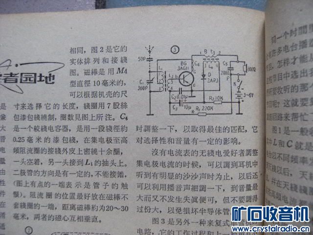

谢谢!我先联系一下。请看!

晶体管收音机中周,能绕得下初级250圏加次级200圈吗?我试过,0.07的漆包线,初级150次级150圈,就鼓鼓囊囊的线包了,外壳都卡着装了,这还是用的黑白电视机上的大中周。如果用晶体管收音机中周绕,那么小的工字型磁芯,估计会绕不下。楼主老师估计用的0.04漆包线绕制?

湘斜阳 发表于 2013-2-16 00:40
晶体管收音机中周,能绕得下初级250圏加次级200圈吗?我试过,0.07的漆包线,初级150次级150圈,就鼓鼓囊囊 ...
是的,使用的0.04的漆包线

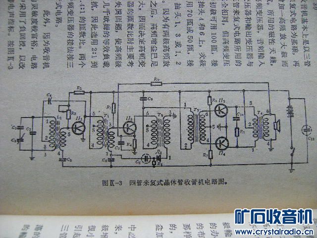

发表于 2013-2-18 22:07:08 | 显示全部楼层
ZWDA 发表于 2013-2-14 10:27
谢谢!我先联系一下。请看!
最后一个四管机的图挺好,今后有时间试试的。具书上说此电路检波效率高失真小。
 楼主| 发表于 2013-2-18 22:14:43 | 显示全部楼层
祝您早日成功
