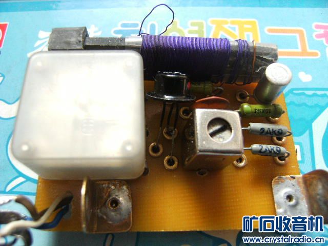

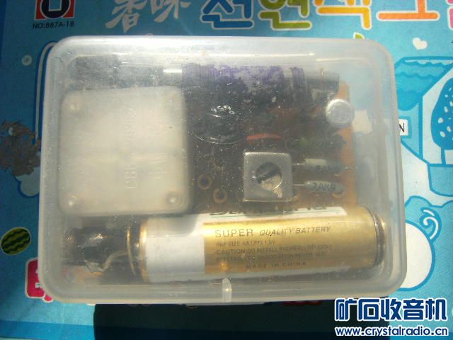

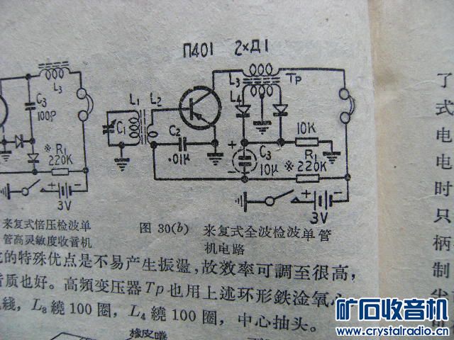

电路选自简单半导体收音机

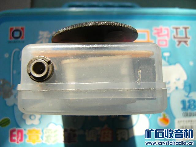

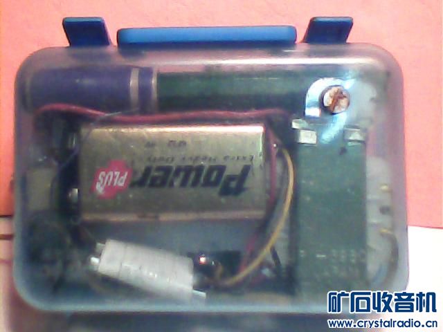

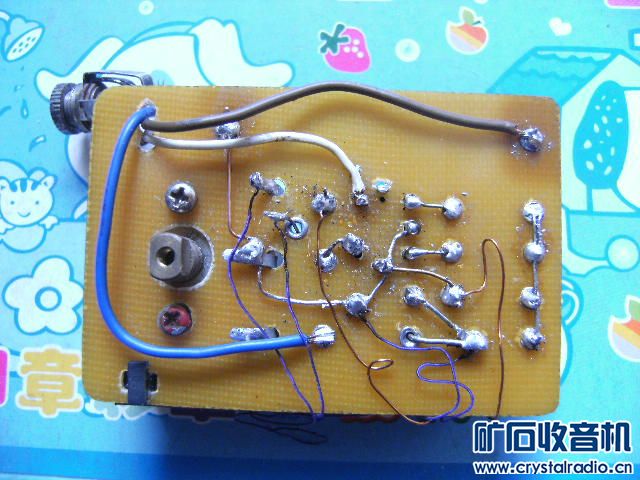

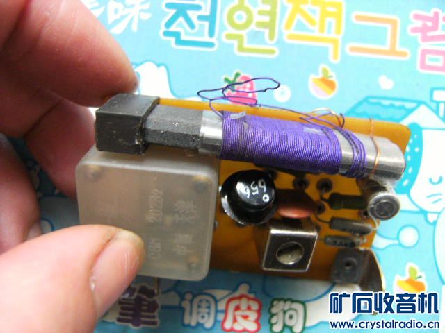

电路极简单,使用元件少。
1.三极管采用3AK23,放大倍数62 。
2.高频变压器采用晶体管中周骨架,初级250T,次级为100T*2  。
3.集电极电流1mA 。
4.采用发射极再生,用1T。
5.接收效果,因机壳限制只能使用1.5V,能够收听4个台,调试时使用3V时,能够接收10个台,声音洪亮。
建议大家制作单管机时最好使用3V以上的电压,能够提高接收效果。
调试时产生自激振荡时,可以减少磁棒线圈次级的圈数,也可以调换高频变压器初级接头的位置。
高频变压器的初级电感量直接影响低端的灵敏度,可以选2.5mH左右。
6
发表于 2013-2-13 15:12:20 | 显示全部楼层
机子整体不错,比较小巧,而且采用了高频高压器提高了偶合效率,给兄弟提两点建议1,单管机最好用扑克盒比较好,可以放85毫米的磁棒,另外可以采用3V电源,这对提高单管机的输出功率是有帮助的2,单管机由于级数少,高频管最好采用放大倍数100至150的为好.检波管用2AK9比2AP9好,我曾用过2AK5和2AP9作过比较,证明2AK5用于检波比2AP9好多了.

不用便宜好用的洞洞板,而用铆钉板良好的体现了DIY精神。赞一个。
原理简洁易懂,安装紧凑。

 楼主| 发表于 2013-2-14 00:57:11 | 显示全部楼层
大力水手 发表于 2013-2-13 15:12
机子整体不错,比较小巧,而且采用了高频高压器提高了偶合效率,给兄弟提两点建议1,单管机最好用扑克 ...
谢谢指点,您的建议很好,以后改进!
