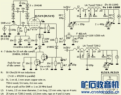

为BH4JXV画个10M五倍放大器

总电流表/SWR表引线做好屏闭??????????????????????????????????????
发表于 2013-2-14 12:38:38 | 显示全部楼层
机底盘应【大概】做成气密.??????????????????????????????????????????
机底盘应【大概.也许.也许.也许】做成气密.
高频知识.
零件分布知识
.热工知识
.外面最新的流派

发表于 2013-2-14 15:10:16 | 显示全部楼层
shiuyipyuen 发表于 2013-2-14 08:43
这个电路阴极约有十多瓦功率.如微型电位器有二十瓦功率可能可以.
即使二极有噪音.你应看到有瓷片电容把 ...
既然没有影响,那就说明这个办法可以。不过二极管在小电流时候的噪声确实不可忽略。另外二极管并联瓷片电容,这个部分要是分析复杂高频讯号瞬态的话,貌似有点乱...这个瞬态过程貌似有些复杂...除非瓷片够大,对交流成分近乎短路,可以视为二极管两端直流成分不变,这样就简单了。另外,如果电流不算大,建议用肖特基,您推荐的管子貌似动态内阻大了些...

发表于 2013-2-16 23:05:16 | 显示全部楼层
再一次看了这个帖子,题目上的10M只能理解为10米波的功放,如果理解为10MHZ的话有时是可以的,但这里就不行了,因为是给4级的HAM用的,只能在10米波一般是29.6MHZ上用,且功率不能超过5W的。
