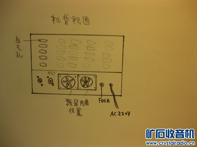

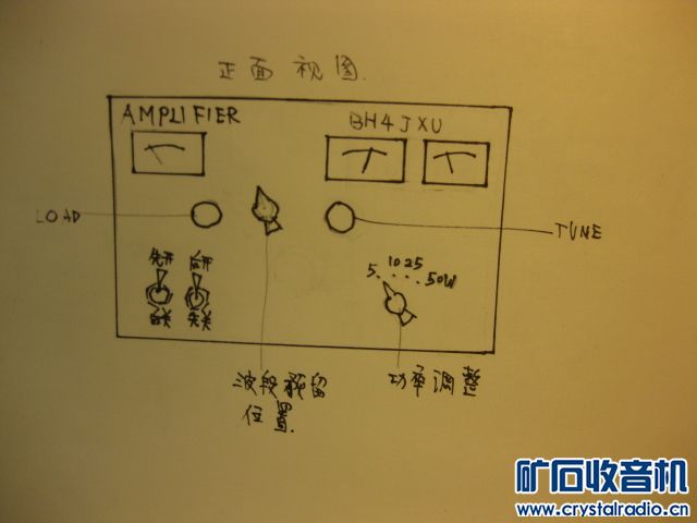

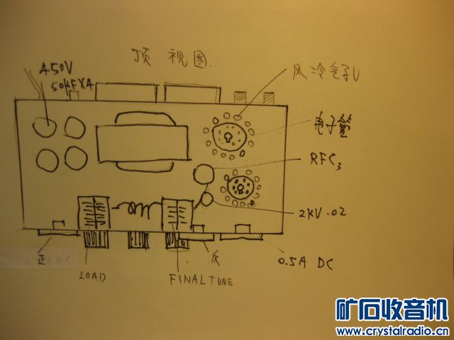

应BH4JXV之约.代画一图.考虑机主初次做胆机选择了电源组数极少.结构极简.功率放大恰好够用.极难自激的电路.
请BH4JXV参考【阿里巴巴】的【谈业余用途的短波电子管功放】和哈罗CQ网站有关同种型号管的机网友的讨论
机底盘应【大概】做成气密.以使风只从管傍的几小孔吹管而过.预留的另一个电子管及旁通气孔应作临时封住.机壳前/左/右/底均不必开通气孔.除防热风吹人.更防电磁波直射人.小风扇这台机没严格要求.可用容易得到的电脑电源用风扇.如制成后输出不很强劲.管子不是非常热.亦可不用风扇.留以后升级为两管时才加风扇.风扇留孔用网封.而不能用板封
焊制成功.反复检查无悟后.首先第一件事是人为接通收发转换继电器〔用线将场管短路〕测量最大功率档状态.管子总电流应只有数毫安甚至不到毫安级.如有超过这的电流.逐个串入功率波段开关这大功率点与阴极1N5401个数.使电流合格地小为止
机内SWR表与商品表对照调校.所用磁环可用高频磁环.若难以确定是否高频的.可用电视分线盒内磁环.或75/300欧转换插内八字环只用一孔
总电流表/SWR表引线要做好屏闭.功率引出线用50欧高频线.收/发转换继电器一定要在输入/出端子旁

因我移美才大量修胆高频功放.多年接触后慢慢感觉到高频功放其实也分流派.美国六十年代末的书里.已渐不使用一栅输入.即使使用.也是全加中和电路的.这对于大多数HAM是非常困难的.胆中和冷热管时相差极大.有些HAM的机只出200W.另有500W是高频自激.这是任何人也难察觉的.以为功率还不够劲.又商讨造1500W的机.......其实对方只听到卜通卜通煮粥声.根本没话音.这就是一栅入的毙病.和美苏军备竞赛一样
所以这里代BH4JXV画的是功率放大只有几倍的美式阴输入电路.功率最大由你所选用管子屏耗和厂资料决定.
由于选了二栅接地模式.根本无法查任何厂方曲线找到工作点.所以要在阴极串一堆1N5401调整静工作点以保证工作于C/AB2类之间.某些管一个二极管也不用.己工作于深度丙类了.使输出只有一.二瓦.也许个别管还不能用这模式工作也说不定.己试过有先例了

那这个机器,阴极用高档一点的微型电位器和高频瓷片电容做旁路调节可以么?按理来讲这样可以获得需要的偏压。然后这样栅极都接地,那直接一只三极管不行么?二极管做阴极偏压,这样对于一个讯号电压,波峰波谷处偏压是不一样的。因为二极管在小电流时结压降随电流变化较大,可能导致谐振。同时请问一下,二极管的结噪声您考虑过么?可以忽略不计么?
 楼主| 发表于 2013-2-14 08:43:16 | 显示全部楼层
kfir 发表于 2013-2-13 20:44
那这个机器,阴极用高档一点的微型电位器和高频瓷片电容做旁路调节可以么?按理来讲这样可以获得需要的偏压 ...
这个电路阴极约有十多瓦功率.如微型电位器有二十瓦功率可能可以.
即使二极有噪音.你应看到有瓷片电容把二极全体短路.在胆机中用1N4007取代5Y3也从未听过有噪音.用四个二极管作变频噪声也比三极管低.这是首次听到二极管噪声对电路的影响
如果换用大的管.阴极会有几十瓦功率.要换用数十瓦以上稳压二极管.并加足散热器.
以上以功率器件的坚固性进行讨论.还要讨论工作状态是否可用微型电位器.因工作在乙或丙类.无讯号时电位器不产生电压.大电流时所产生的栅负压又把讯号抵消.可见乙丙类放大器是不可能使用阴极电阻产生栅负压的
并联于二极上的瓷片电容使二极管电路对高频电路视为短路
