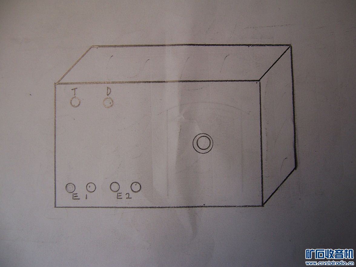

2013年做个矿机,重温童年快乐

edwardseo 发表于 2013-3-29 19:27
请问加三极管那部分电路是怎么回事啊,我是新手。学习中,
如果加上电源了,是不是就不能叫做矿机啦?
    您 好,后 面 加 的 三 级 管放大电路和电池,是单放在一个小盒里的独立单元。不 加 时 就 是 一 个 非 严 格 意 义 上 的 所谓矿石收音机。加上就是一个带放大功能的矿石机 。须要注意的是———此电路要用 3AX21 类的锗低频三极管和 2AP9 类的锗二极管。并且二极管的极性和电池的极性都不能接反。  接 上 放 大 电 路 后 对 天 线 , 地 线 和  耳 机 的 要 求 都 降  低 了 ,更 容 易 成 功 。如 果 只 是 为 了 玩,学 一 些 无 线 电 知 识 的 话,对 是 否 属 于 严 格 意 义 上 的 矿 石 收 音  机,其  实 并 不 重 要。祝 您 成 功 。

edwardseo 发表于 2013-3-31 22:30
能把你的电路部分讲一下吗?特别 是三级管那冷媒,还有,为什么天线分出1、2、3了呢?谢谢。
我喜欢你架的 ...
       您 好,矿坛就是大家互相学习的地方,说的对不对的大伙探讨呗。天线分三点的原因在原图上已做了说明。放大部分是利用了PNP锗材料的三极管, 二极管的特性组成的 。省掉了调整偏流电阻的麻烦, 对初学者更有利。 要用矿石做检波的话, 找到活动矿石或固定矿石现在都不太容易。用时调整也是个问题,不如用二极管来的省事。用磁棒线圈也减化了传统矿石机线圈的制做难度。 高阻耳机目前也不如找个小变压器加MP3类用的小耳机容易。加了放大后对耳机,天线,地线要求都降低了很容易成功的。 您要按这线路做的话, 可以做一个木盒把所有零件包括电池都装在盒内。 E2  ,E2  分别做两组耳机接线柱装在在面板上。 耳机接  E1  接线柱时不加放大。 当矿石收音机听。 电池为断路状态。 耳机接 E2 接线柱时带放大 。但只要断开一脚, 电池就开路了,根本不需要加电池开关。           用金属护栏做天线用应该是可以的。 由于直接固定在窗外墙壁上 未 加 绝  缘 措施 。 在 天 气 潮 湿 , 雨 , 雪 天 时 所 接 收 的 电 波 将 由 于 绝 缘 下 降 而  使 天 线 的 性 能 降 低。祝 您制 做 顺 利 。等 您 有 了 经 验 和 兴 趣 后 再 做 传 统 意 义 上 的 矿 石 收 音 机 呗 。                      00_4131.JPG 00_4129.JPG
