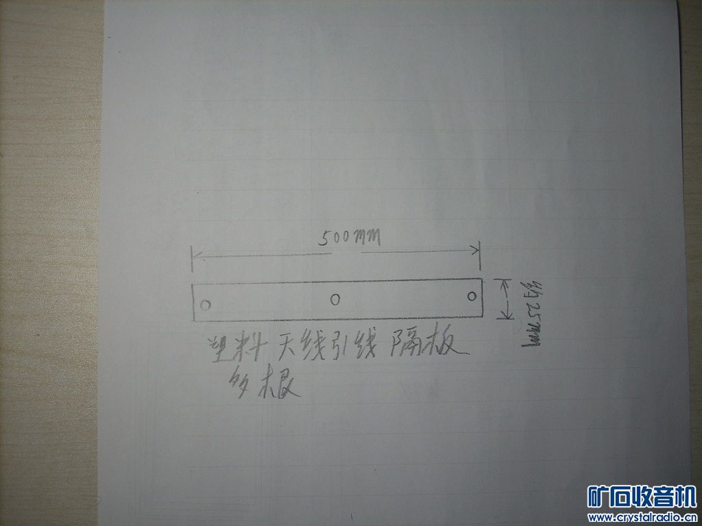

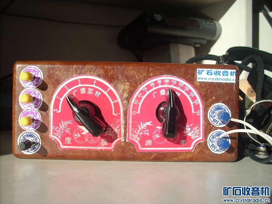

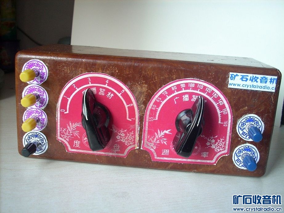

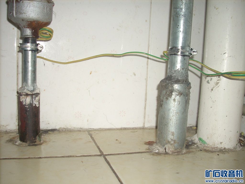

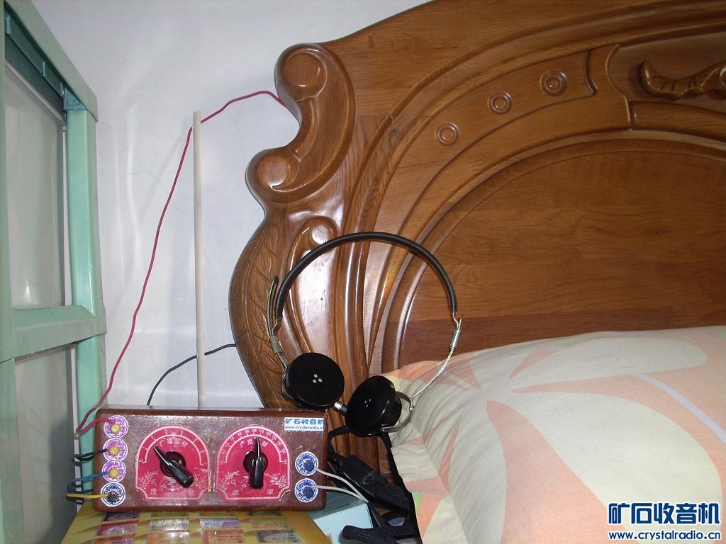

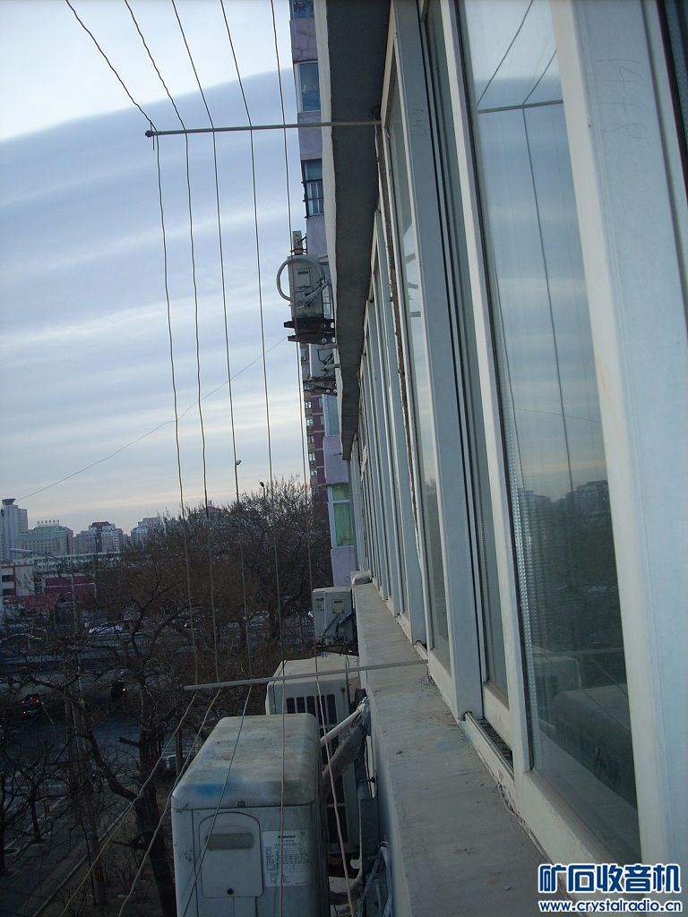

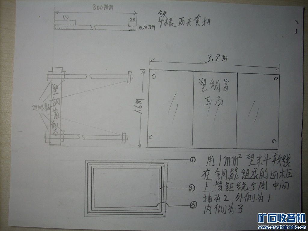

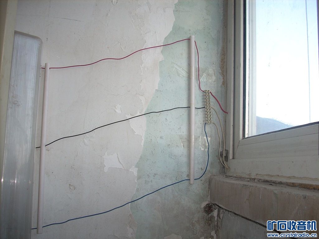

     最 近 有 了 空  闲 , 做 个 矿 机 玩 , 重 寻 童 年 的 欢 乐 。 家 住 北 京 西 站 东 边 五 层 楼 高 , 阳 台 朝 正 东 。 架 设 天 地 线 很 困 难 , 我 在 厨 房 把 相 邻 很 近 的 暖 气 管 , 自 来 水 管 用 镀 锌 喉 箍 用 锡 焊 上 导 线 , 并 联 后 引 到 矿 机 处 。 喉 箍 与 管 之 间 涂 上 导 电 膏 , 可 防 止 接 触 不 良 和 氧 化 生 锈 。 天 线 就 用 四 根 1 0 毫 米 钢 筋 , 两 头 套 扣 , 一 头 防 止 导 线 滑 出 。 再 用 两 层 热 缩 管 把 无 螺 纹 部 分 包 住 , 作 为 绝 缘 。 一 头 穿 过 阳 台 塑 钢 窗 打 的 1 0 毫 米 的 孔 , 用 M 1 0 的 螺 母 加 垫 圈 紧 固 在 窗 框 上 。 安 装 时 , 一 定 要 注 意 安 全 , 检 查 好 钢 窗 是 不 是 安 装 牢 固 , 钢 筋 会 不 会 松 动 滑 落 伤 人 。     用 不 小 于 一 平 方 的 塑 料 软 线 等 距 绕 五 圈 。 中 间 抽 一 个 头 为 (2) 线 头 为 (   i   ) 线 尾 为 ( 3    ) 。 组 成 一 个 宽 3 。8 米 高 1 . 6 米 5 圈 的 大 线 圈。因在室外,如有接头,一定用锡焊接后包好。 DSCN4801.JPG DSCN4798.JPG DSCN4902.JPG DSCN4819.JPG DSCN4906.JPG DSCN4891.JPG DSCN4897.JPG DSCN4758 (2).JPG DSCN4763.JPG DSCN4830.JPG DSCN4817.JPG DSCN4853.JPG DSCN4857.JPG DSCN4859.JPG DSCN4879.JPG                                                               用 线 圈 ( 1   ) 和 ( 3   ) 加 上 可 变 电 容 和 2 a p 9 可 收 到 两 个 台 。 加 上 地 线 , 反 而 没 声 了 。 做 了 一 个 双 回 路 矿  机 , 线 圈 用 接 触 器 拆 下 的 0 . 1 2 毫 米 漆 包 线 1 0 根 绞 合 线 在 ` 1 0 x 1 6 0 m m 瓷 棒 上 绕 两 个 各 7 0 圈 的 线 圈 , 做 L 1     L 2       整 机 装 在 一  个  80 x 70 x 180  mm的装电器的胶木小盒内。        接 上 地 线 。     发 现 用 ( 1   ) 当 天 线 时 可 收 到 声 音 很 大 的 中 国 国  际 广 播 电 台 和 声 小 点 的 另 一 个 台 。 用 (   3   ) 当 天 线 时 可 收 到 声 音 很 大 的 中 波 7 4 7 的 文 艺 台 和 声 小 一 些 的 另 一 个 台 。     用 ( 2   ) 当 天 线 时 可 收 到 声 音 小 点 的   五   个 台 。 于 是 用 三 根 1 平 方 单 股 塑 料 导 线 用 0 . 5 米 长 塑 料 板 条 , 间 距 0 。 2 3 米 把 三 个 线 头 引 到 床 头 的 矿 机 处 , 作 了 一 个 用 分 线 器 可 调 所 用 天 线 哪 个 头 的 线 路 。 可 选 择 要 听 的   台 。 如 果 把 三 条 引 线 并 在 一 起 引 出 , 就 没 这 效 果 了 。                 又 用 一 个 锗 P N P 低 频 管 做 了 一 个 单 管 放 大 器 , 单 独 装 在 一 个 小 盒 里 。 方 便 接 拆 。 接 上 时 , 声 音 非 常 大 , 但 是 这 时 二 级 管 只 能 照 图 纸 方 向 接 , 这 点 必 需 注 意 。                           用一 节 电 池 也 能 工  作 , 不 设 开 关 , 把 接 线 柱 上 的 耳 机 拿 下 一 个 脚 来 , 就 断 电 了 。 并 且 耗 电 只 有 0 。 1 毫 安 , 跟 不 用 电 差 不 多 , 都 没 必 要 断 电 。   用 旧 电 池 , 小 灯 泡 都 不 亮 的 电 池 也 一 样 工 作 。                  用 小 变 压 器 接 一 个 喇 叭 就 不 用 耳 机 夹 着 耳 朵 了 。           早 晨 7 4 7 文 艺 台 五 点 到 六 点 有 一 个 《   岁   月   留   声   机   》   节   目 , 播 一 些 老 歌 。 躺 在 被 窝 里 , 用   矿   机   收   听 , 别 有 一 种 感 觉 。   有 空 再 把 天 线 增 减 几 圈 , 试 试 效 果 。 现 在 天 线 都 是 南 北 方 向 绕 的 。 增 加 东 西 方 向 的 线 , 看 看 效 果 如 何 。 如 果 把 放 大 器 一 起 放 到 大 一 点 的 合 子 里 , 面 板 上 装 上 两 对 耳 机 接 线 柱 。用 耳 机 接 哪 对 耳 机 接 线 柱 的 方 式, 就 可 以 方 便 的 变 换 用 不 用 放 大 器 了 。

窗口上的天线阵,工程浩大,希奇古怪,弄得小偷还不敢光顾,因为沒见过这个阵势,不敢轻易下水.
另  矿机的电木壳是什么上的罩壳?

框子外壳做的真不错,lz天线  不一般,真是大环天线喇叭做得非常漂亮,真是清一色的专业装备

在天线某一档收不到台可能是频率跑出了调谐范围,天线直接加到机上相当于并联了一个电容,可在天线端串联一个小电容试试。

窗外框形天线好创意!
发表于 2013-2-9 02:10:39 | 显示全部楼层
窗台外面的大线圈若能直接谐振,会有更好表现!

       胶木小盒是维修电箱换下的压力开关外罩。
