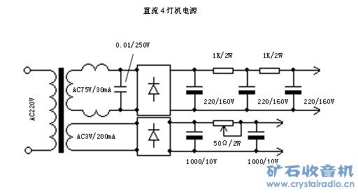

交流[桥整.滤波]甲电实验失败~~~~[满屋全是交流声]~~特告~~
发表于 2008-2-25 18:40:47 | 显示全部楼层
我用这个给直流4灯机供电,没有交流声,供参考.
[ 本帖最后由 yccui 于 2008-2-25 18:41 编辑 ]
 楼主| 发表于 2008-2-26 09:01:49 | 显示全部楼层
谢崔老~~~~~~我可能是交流同一绕组的原因?
发表于 2008-2-28 15:41:17 | 显示全部楼层
原帖由 yccui 于 2008-2-25 18:40 发表
105319

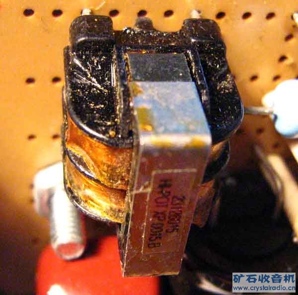

请问那两个电感的具体数据如何
 楼主| 发表于 2008-2-28 16:43:25 | 显示全部楼层
是电源变压器~~~可买现成的~~或用崔老的6N1线路~~~
发表于 2008-2-29 17:08:12 | 显示全部楼层
成品的电源滤波电感,电子市场有卖,5毛-10毛一个。
请问那两个电感的具体数据如何
[ 本帖最后由 yccui 于 2008-2-29 17:31 编辑 ]

崔老,滤波电感是否应该接在桥堆后面?~~~有请教~~~
发表于 2008-3-2 12:56:34 | 显示全部楼层
接在桥后应当不行。产生调制交流声的机理有人研究过,俺没有认真读那研究结果,只记得似乎跟交流电的“过零”有关。桥后已是直流了,估计不行,不过还是可以试验一下,以实践检验真理。
发表于 2008-3-2 17:04:18 | 显示全部楼层
俺只知道……
调制交流声据说是交流电源对载波信号的调制所致,一般用在变压器初次级间增加静电屏蔽层或者在整流管上并联电容的方法来免除。
发表于 2008-3-2 23:19:20 | 显示全部楼层
请教不练老兄,整流管上并电容的效果比得上静电隔离层么?
发表于 2008-3-3 00:41:05 | 显示全部楼层
可能效果略差,后者常常在晶体管机使用市电时采用,要不你就将两者都加上!
反正这年头多几个元件实在不是问题,比咱们小时候能省一个是一个要宽裕多了。
