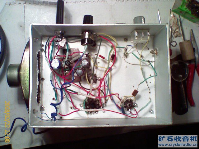

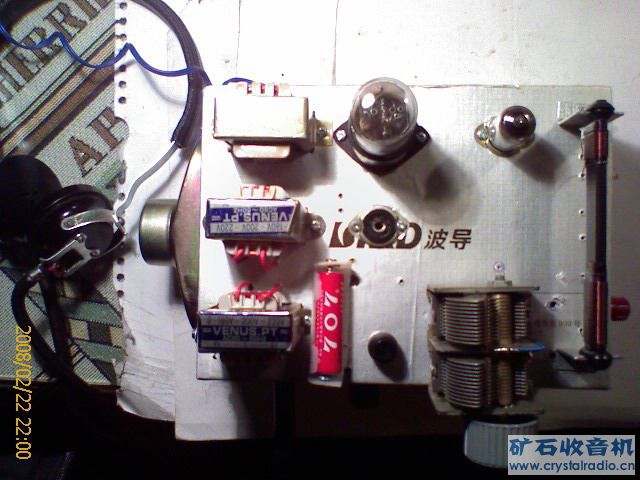

崔老电源电路的模仿,纸板党的干活。
非常和谐的组合,6J1再生检波,1A5低放。灯丝5.8V/1.5V,交流乙电80V,用室外蛛网天线,本地台喇叭放音非常响亮。崔老电路的模仿因一时没有9脚管座,无法用6N1管,用了两6J1,[共0.34A]谁知变压器6V绕组电流不够,[降到了5V,高压也从150V降到80V,而且6J1做输出音量够了,但音质不佳]如用6N1,[0.6A]电流肯定不够用,于是我就用了1A5,灯丝单独供电 [现只改善了6J1灯丝电压~现为5.8V,高压仍维持在80V左右,音质比用6J1要好]我准备用1K2换下6J1,[因6J1作再生检波好象容易失真,]再加一只1B2~~~我用的线路也是组合的,6J1的屏极电阻,我至今不知是用100K,[现在我用47K]或20K,或16K更合适?

发表于 2008-2-23 11:26:19 | 显示全部楼层
不错!用手机盒做机盒很漂亮

 楼主| 发表于 2008-2-24 09:23:33 | 显示全部楼层
~~~6J1做输出音量够了,但音质不佳,作再生检波也好象容易失真,~~我昨晚改成1K2加2P2,感觉音质好多了,[甲电用电池1.5V,交流代乙电80V,]好象2P2的音质效果要比1A5好~~~现在用室内1.5米的拖线喇叭本地台能正常放音,~~~请楼上朋友参考崔老的线路,不好意思~~~~我下一步的实验:~~甲电用交流供电~~~请老师们帮我~~~

发表于 2008-2-24 10:51:22 | 显示全部楼层
建议电路还是给出来,大家好帮分析。
在条件改变的情况下,对原来崔工电路的参数可能要做必要修改--尤其是偏压。
比如你说“6J1做输出音量够了,但音质不佳”,就可能是乙点低(80V)了后,使得6J1偏压不对,也就是说,你的阴极电阻与崔工图里的要有所不同。
6J1阴极电阻你用了多大?换换试试。
 楼主| 发表于 2008-2-24 10:57:26 | 显示全部楼层
谢谢楼上朋友,6J1阴极电阻我没用,看来是个问题~~~有请教~~

原帖由 zhongshan 于 2008-2-24 10:57 发表
请问你的输出牛阻抗大约多大?好根据阻抗选取工作电(偏压)。
[ 本帖最后由 fjzxx46 于 2008-2-24 11:10 编辑 ]
 楼主| 发表于 2008-2-24 11:11:33 | 显示全部楼层
~~~,6J1的屏极电阻,我至今不知是用100K, 或200K,更合适?现在我用56K ~~~输出牛10~~15K[喜大哥的作品]谢谢,再请教~~
[ 本帖最后由 zhongshan 于 2008-2-24 11:15 编辑 ]
发表于 2008-2-24 11:31:05 | 显示全部楼层
没有6J 1帘栅压为80V时de 特性曲线,无法设计。只能参考估计如下:
    6J1在屏压80V,帘栅压也取80V时。配合输出牛阻抗15K时,栅负压可以取-2.5V,对应屏流大约(小于)4MA,假设帘栅流1MA(不到),则相应阴极电阻取510-560欧(470-620欧换换试试)。
[ 本帖最后由 fjzxx46 于 2008-2-24 11:41 编辑 ]
