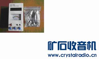

【参赛】 DIY“栅流陷落振荡器”

   补遗:
       1. 当K2 拨到 "DET" 位置时. 可以用耦合(非接触)的方式来测量一个正常工作的振荡器的振荡频率.只要把被测振荡器
                的线圈与栅陷表的线圈保持适当的交连.调节电容使电流表产生读数. 频率表的示值就是被测振荡器的振荡频率.
       2. 同样, 当K2 拨到 "DET" 位置下, 拔掉栅陷表的线圈. 从"频率输出"接口接上探头. 可作为一个频率计来使用.(0.5 Mhz--
                   150Mhz). 除了显示位数上有点遗憾外. 其便携性能还是可取的.
      另加,遗漏了一张完成后的内部图, 补上:
        商品栅陷表的外形:
发表于 2013-2-5 08:42:17 | 显示全部楼层
还真没听说过,做的不错...

发表于 2013-2-19 18:50:22 | 显示全部楼层
不错!低成本,多功能,便携,还可以非接触使用,探测谐振频率方便啊!
发表于 2013-2-24 22:54:46 | 显示全部楼层
给您加点料。我做过这个陷波表。用的数字万用表的外壳,调整彩电的38兆中周又快又好。还可以看出中周的Q值高低。
