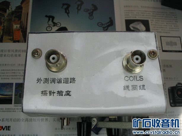

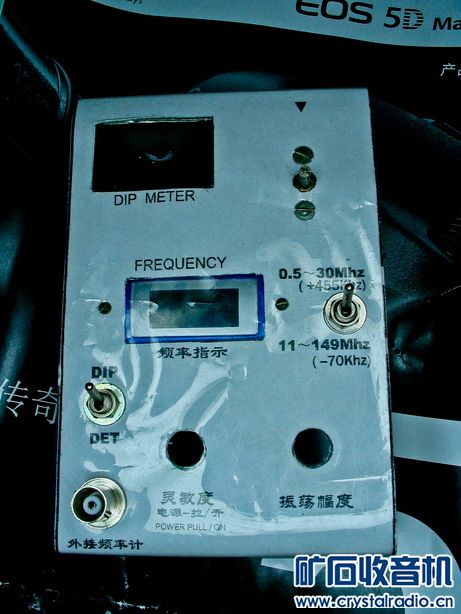

        制作过程点滴:
        制做外壳:
                面板上另件的按排定位及机械加工.
                                  [……………看看如此笨拙的工艺!  不要见笑! ]

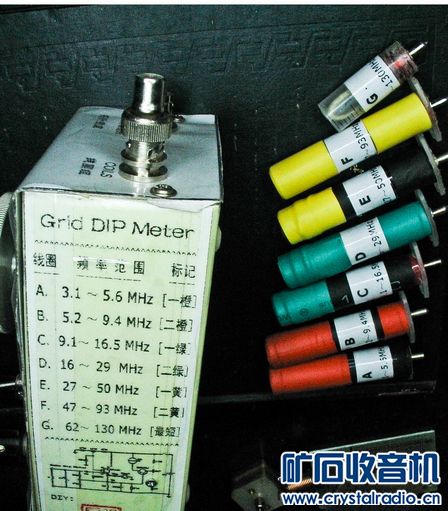

        线圈组:
           线圈共有七个, 覆盖3.1 ~ 150 Mhz 频段.
           线圈骨架使用 5 ml 医用注射器.外径约 13.5mm.
           毛坯
            热塑封固后贴上标签后的样子:
              线圈表

 楼主| 发表于 2013-2-4 06:16:48 | 显示全部楼层
Because_I_love_ 发表于 2013-2-2 18:55
问下,外壳上的字是怎么弄上去的?
            关于面板问题.字迹并非直接打印在机壳上.而是打在纸上的, 方法比较笨拙而原始. 效率很低的一种方法:
        1.机壳定位及开孔完成后.  把图形拓到一张A4纸上. 并修整之.
        2.用传真机将此图形传至电脑上. 形成一图象文件.
        3.将此图象文件使用Photoshop 或其它的图片处理软件进行修整, 变形调节后加上文字,图表等.存盘.
        4.处理好的文件仍然用传真机 (非热敏纸的) 传至白纸上就可以了.
        5. 当然可以用彩色打印机做得更漂亮些. (必需要在Photoshop中处理上彩色信息.)
        6. 手中没有扫描仪和打印机. 平时都是用传真机来做事. 但传真机的分辨率不高. 打印质量很低的.
                          不知道讲明白了没有?
