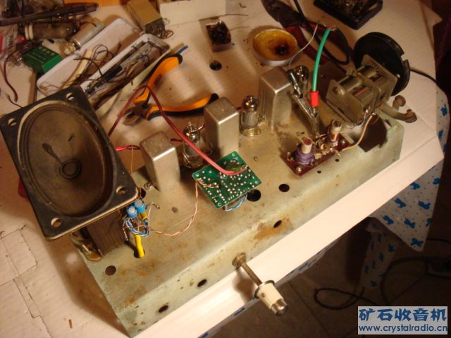

上一个图
加了2030功放板,电源取自6.3V灯丝绕组。
加了2030功放板
加了2030功放板

 楼主| 发表于 2008-2-25 13:00:18 | 显示全部楼层
回复 26# 的帖子
照大清河君的办法将中间一只中周调偏一点,声音好多了。总体性能还是满意的,比起一级中放接收变化的信号要稳定的多,强信号时背景噪声是被抑制的,信号由强到衰弱时背景噪声起,但往往还能收听。
有时间时可以做一个不调谐高放的试试,但不知应该先高放还是先调谐?产品机是先调谐后高放的。
