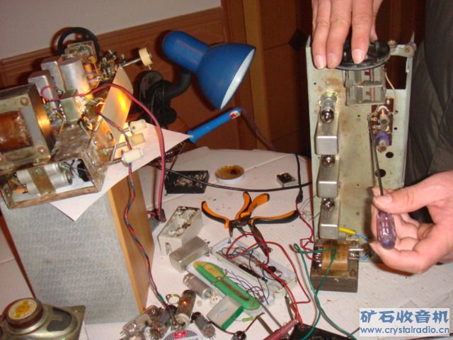

近日钢铁涨价 不卖了
闲来无事 找到一个空的底盘壳子 打造了一个2级中放收音头
6A2变频
6K4+6K4中放
中周 312-3  312-3 312-4
打算低放功放用TDA2030 请教各位老大 如何匹配?
(打造时 未用纸质电容 舍不得用古董电容 而且这是追求的效果)
为了简便 未用波段开关 只有短波 l
为了简便 未用波段开关 只有短波 l
3中周 3花生管
3中周 3花生管
检波后的音频信号送入另一台收音机的拾音
检波后的音频信号送入另一台收音机的拾音
发光二极管作6K4的偏置电阻
发光二极管作6K4的偏置电阻
并未出现担心的自激
并未出现担心的自激
312-3 312-3 312-4
312-3  312-3 312-4

祝贺!成绩如何?看底盘MS还有空间何不打孔把低放功放一道装上?
另外纸电容不用也罢,现在的新品质量好价格低
 楼主| 发表于 2008-2-21 16:42:48 | 显示全部楼层
完全没有天线时可以收到几个台,接上天线当然收台如麻,利用发光二极管相对稳定的压降偏置6K4,发光二极管的亮度明显反映6K4的工作状态。
可惜本人不善于打大孔,不然还是可以用胆功放。

李还乱,你那多加一个6K4,目的和效果咋样啊

回复 4# 的帖子
目的当然是提高灵敏度,将收音的性能推向极致。效果是好的,可以的,比较一级中放,灵敏度明显提高,诚然,背景噪声也有所显现。

原帖由 卖铁翁 于 2008-2-21 16:42 发表
两级中放无自激很好。利用发光二极管给6K4作偏置想法不错。接上天线收台如麻,很高兴。请留意一下,有否鏡像干扰。

变频用6U1就更好了!!!呵呵~~~~~~AGC电路控制电阻适当减小加强AGC控制能力!还有2极中放您装的是中波机还是短波机呀?如果是中波就太浪费了!

以前想搞一个带高放的外差机,一直没搞到空气三联,所以也做成了两极中放,效果不错。
发表于 2008-2-21 22:22:55 | 显示全部楼层
增加一级中放背景噪音当然会大一些,采用延迟式agc可减少噪音但是又会漏掉一些弱电台信号。
