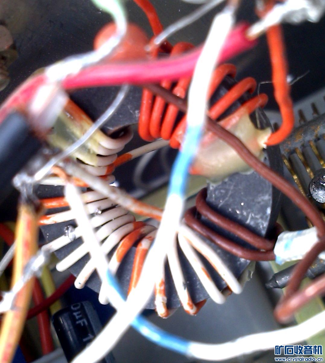

2.短波磁环上绕3组线圈。
想看看 短波磁环上绕3组线圈 的实物照片.
 楼主| 发表于 2013-4-10 09:58:20 | 显示全部楼层
看吧:紫色---天线;红色---再生;红白色---调谐线圈。都用网线绕的,AB胶固定。

发表于 2013-4-16 21:10:31 | 显示全部楼层
老师你好,这个电路图中的地线是不是全部接在一起呀,还有磁环的直径是70mm对吗
 楼主| 发表于 2013-4-17 15:32:50 | 显示全部楼层
地线当然接在一起。磁环是0.68英寸=17mm,导磁率=75的短波磁环。

 楼主| 发表于 2013-4-18 17:14:05 | 显示全部楼层
实际这个电源部分我已改了:2节锂电8.4V用34063升压28V做乙电,灯丝则用LM317降其压为1.25V供给。。6V电瓶代替锂电也可。这样,电源简单了。。带来的问题是噪音增加了。还好,不是听HIFI音乐,而是收音机。当然,有些地方还用了屏蔽线来减少这个电源带来的噪音。电源部分还考虑单独密闭成单元,来进一步减低噪音。
