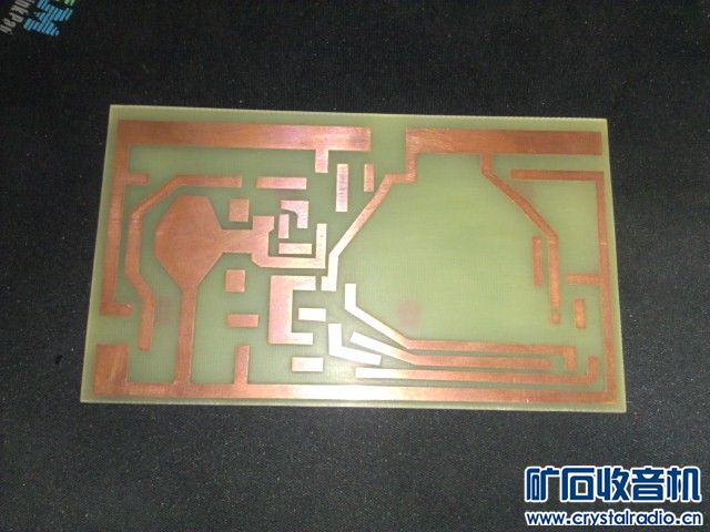

高放级工作电流正确吗。

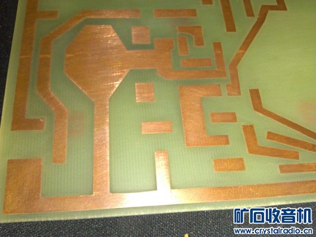

板子做的挺好,没看见再生回路的元件.再生对灵敏度选择性
非常重要.
建议,用细导线在磁棒上绕一两圈,串联在高频管的发射级做为
再生线圈.无再生可调换再生线圈方向.

保尔老师这线路板做得好啊,覆铜线路上打铆钉,我也正想这么干呢!只是板能够用老的布基纤维覆铜板就更好了。现在是买不到那种板的了。。。新机装好,祝贺一下,至于效果,慢慢折腾吧。
发表于 2013-1-30 21:48:29 | 显示全部楼层
你的再生电路有问题,介入的太深了,再生线圈不能是整个调谐线圈。

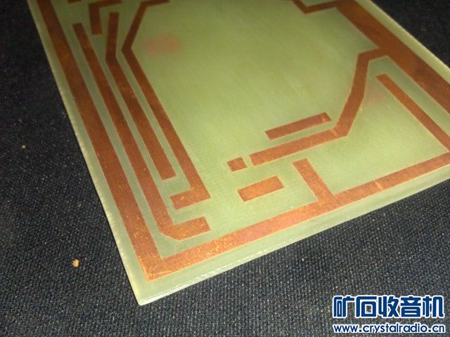

先赞一下纯手工的线路板!
两管机最大的好处是解决了单管机灵敏度与音量的矛盾,谨慎建议高放管静态电流调到0.7mA左右,然后仔细调覆盖和再生,这种小电流调好再生灵敏度比较高,至于音量小就靠低放级补偿了。
发表于 2013-2-6 01:02:23 来自手机 | 显示全部楼层
另外,首帖图上的成品高扼圈试用过,绕线圈数三四百电感量足够,但怀疑现在这种铁氧体磁芯高频性能不良,总之效果不好,高频电流过多的到达并通过了负载。
