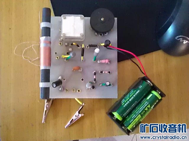

发表于 2013-1-27 11:39:49 | 显示全部楼层 |阅读模式

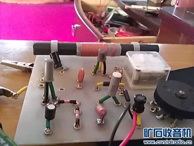

截图00.png IMAG0341.jpg IMAG0342.jpg IMAG0343.jpg IMAG0344.jpg IMAG0345.jpg 。输出变压器没装,在输出变压器初级两个焊点接上600欧的耳机!现在只能收到一个台!

PCB 做的不错,2管机,我这里能收4个台左右。
有本地台信号太强覆盖了。
发表于 2013-1-27 12:00:48 | 显示全部楼层
电路挺好,只是你没调好机器,天线线圈的位置在磁棒中间才能拉统调的话,说明线圈圈数偏少。。。。。。

线圈本来不是在中间的,拍照的时候移位了!用的是成品线圈!磁棒线圈人体感应很明显!

提个新手经常忽略的问题,焊接前一定检查元件好坏,特别是老管子老电解。很多老锗管的穿透电流很大,效果很差。
另外建议找个收音机比对一下,看看你能收到的那个台频率是多少,同时比较一下两个机器的可边电容的位置。

又用印刷板又用铆钉,会不会使它们间的接触容易发生不良,使接收效果打折?
发表于 2013-1-27 15:58:20 | 显示全部楼层
印刷板加铆钉牢靠,反复焊铜箔也不会坏。

图中采用的再生方式,特点是再生强度容易调整,缺点是高低端电台的再生不均匀。
解决方法是,高扼圈可以用带有磁芯的中周骨架改绕,用再生电容控制低端的再生强度足够,然后调节高扼圈的磁芯来减弱高端的再生强度,使得高低端的再生强度大致均匀。
呵呵,其实我不懂,上面这段话是抄回来的

老图,锗管,来复再生机。
发表于 2013-1-27 18:03:19 | 显示全部楼层
用变压器偶合效率会高一些

效果不好检查一下高频管的质量。

再生接在天线端, 影响选择性, 并且影响频率覆盖, 容易偏移.
你那个高频扼流圈, 好像电感量不够.
是选择性不好!扼流圈用2.5mH的!
