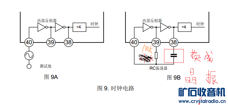

发表于 2013-7-7 19:44:56 | 显示全部楼层
 楼主| 发表于 2013-7-7 23:06:53 | 显示全部楼层
原来我就是按DataSheet里面说的直接在39和40脚上接晶振,但是实际发现不管是MAXIM的还是国产的7107,都会出现不易起振的现象。
因为振荡器里面是两个反相器,就按反相器接晶振的方式,直接用晶振取代那个电容,效果很好。

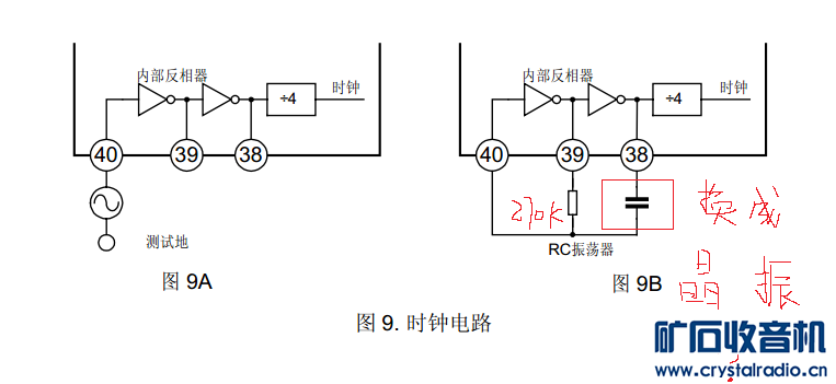

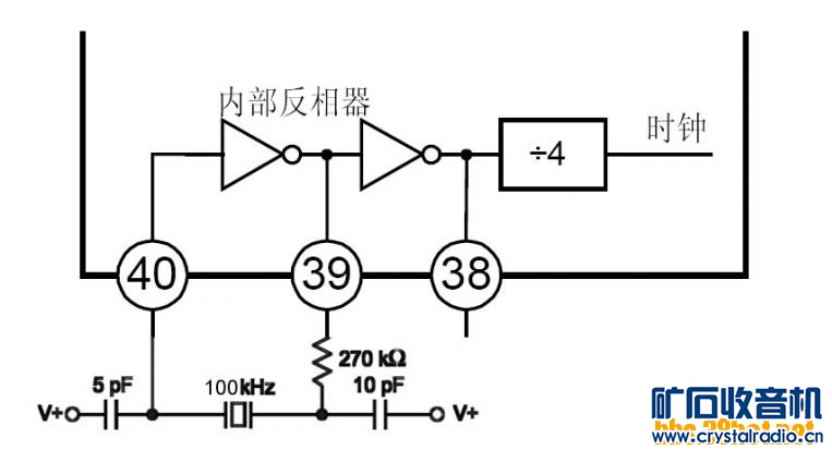

发表于 2013-7-8 11:29:34 | 显示全部楼层
我在一份word文档上看到的另一种说法: jj.png
39脚和40脚接晶振,38脚空置确实无法起振,我的就是这样!
发表于 2013-7-8 11:48:59 | 显示全部楼层
barracuda 发表于 2013-7-7 23:06
原来我就是按DataSheet里面说的直接在39和40脚上接晶振,但是实际发现不管是MAXIM的还是国产的7107,都会出 ...
 楼主| 发表于 2013-7-8 16:00:35 | 显示全部楼层
对,就是按上面图9B那种改法接的,电阻100K,原来100P电容直接改成晶振
