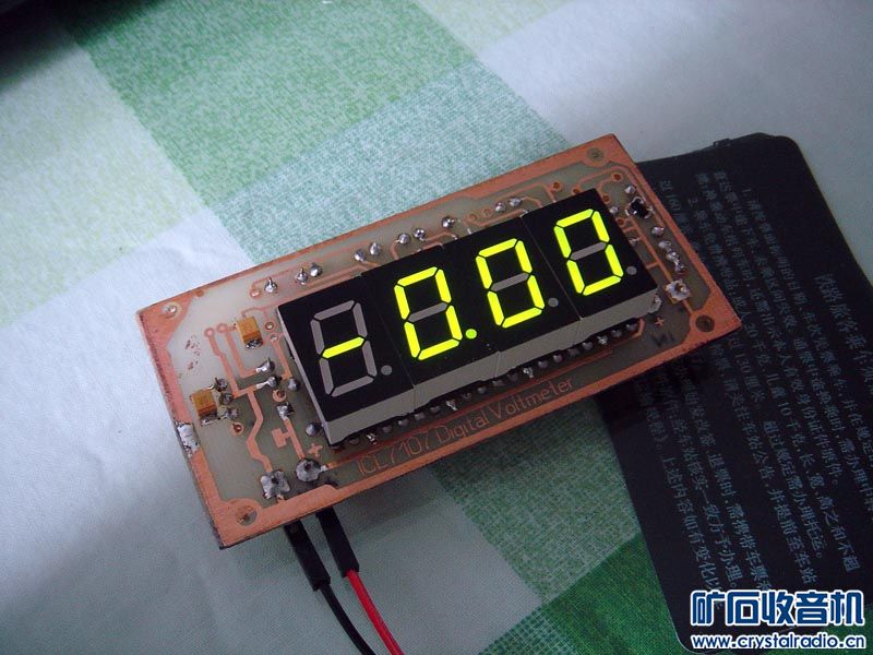

前些天用ICL7107做了一个3位半数字电压表,结合使用效果,对其稍做改进,供大家参考
原帖在此:http://www.crystalradio.cn/thread-363434-1-1.html
改进有以下方面:
1.负压原先由CD4069提供,发现工作时负压只有-3V左右,虽然也能正常工作,但是令人不爽,现在改为采用ICL7660提供
2.基准源采用1.000V的ADR510直接提供,取消基准分压电阻(预留安装位置)
3.输入分压电阻采用0.1% 900K和100K金属膜电阻。
4.基准源分压电阻处走线做了微调,如图中白圈部位,需要采用调整电位器的,可以把划白线处铜箔划开,焊一个贴片电阻上去,这样电位器调整范围小,精密度高些

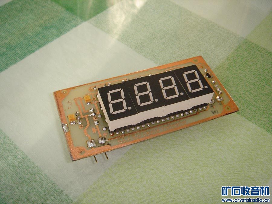

这是做好的表头
基准源是ADR510,1.000V基准,SOT-23封装

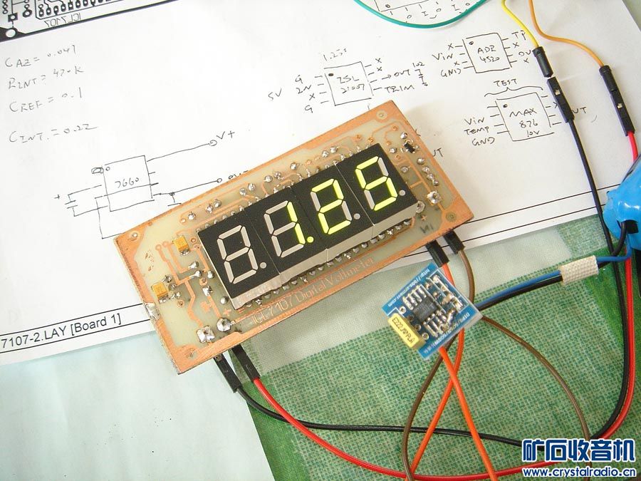

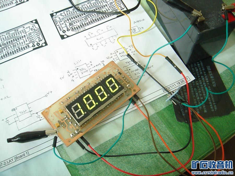

经过改进后,表头达到了安装免调试的程度,安好后,直接用基准源检验,显示均正常
测量1.250V基准,显示值1.25V
测量5.000V基准,显示值5.00V
测量10.00V基准,显示值10.00V
