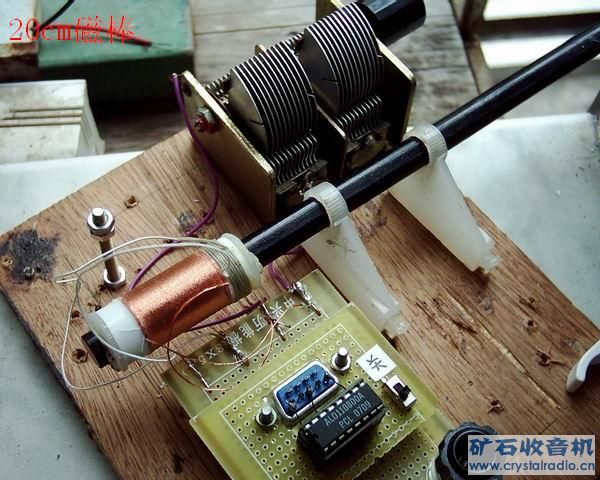

大年初三开工了!作一下磁棒线圈配110800实验,接收中国之声台不加天地线,不同长度的磁棒接收效果不同,加长磁棒效果明显,电表直接接输出端不加任何负载。
10CM磁棒电压15.5MV  电流1μΑ
20CM磁棒电压33.0MV  电流4μΑ
两条20CM磁棒电压39.5MV  电流6μΑ

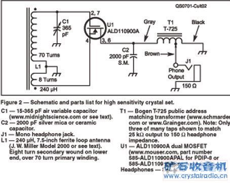

梁兄,我也在做磁棒+110800实验,快上您的线圈数据和您做试验的电路图。

报一下我的数据,磁棒20x140,L1=0.07x21(37圈),L2=0.07x21(25圈)
 楼主| 发表于 2008-2-9 15:05:35 |
原帖由 hjs_1961 于 2008-2-9 13:32 发表
就按这个线路图接会成功的。
