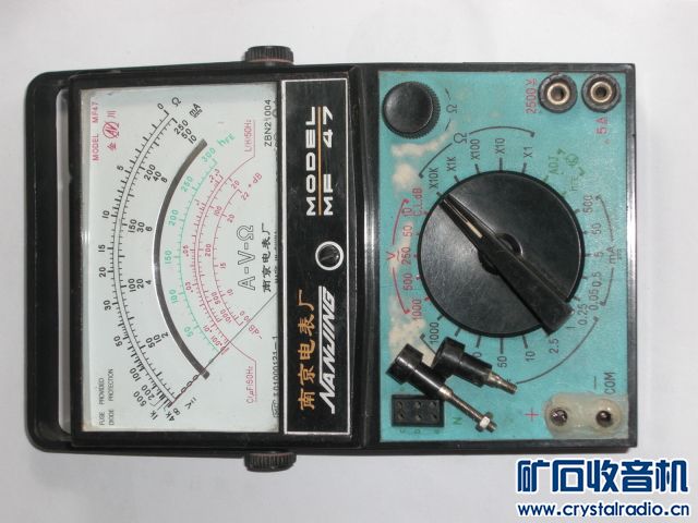

楼主: 奥斯卡
史上最豪华、最原汁原味的NANKING MF47万用表表笔DIY记。。。

734974687 发表于 2013-1-21 16:17
有些47型表的插头都是拿铁皮弯过来的
那肯定没有原装的3MM插头好啦!

手工不错,我的南京电表厂的MF47表,可不是这样搞,我是从插孔入手的!

 楼主| 发表于 2013-1-28 07:56:18 | 显示全部楼层
我曾经想过此方案,甚至连国际标准4MM仪表插座都准备好了
http://www.crystalradio.cn/thread-233242-1-1.html
但不想破坏NANKING  MF47的外观,故而计划搁置。
发表于 2013-1-28 12:37:19 | 显示全部楼层
http://www.crystalradio.cn/thread-233242 ...
我的方法只是,改动了一下,把原来的插孔先拆出来,再找两个坏万用表的4MM插孔装上去固定好,绝对没有钻孔的,完全可恢复原貌哪种,原来的两个插孔随时都装回去的!
发表于 2013-1-28 12:42:29 | 显示全部楼层
因为你那个表笔比较难找,而且比较贵,我这样什么表笔都可以用,FLUKE表笔,Sanwa表笔其他高档的表笔都可随心所欲地拿来用
 楼主| 发表于 2013-1-28 12:55:23 | 显示全部楼层
pooh0750 发表于 2013-1-28 12:42
因为你那个表笔比较难找,而且比较贵,我这样什么表笔都可以用,FLUKE表笔,Sanwa表笔其他高档的表笔都可随 ...
我这支表笔是3MM  4MM两用的。。。 ,比福禄克的表笔便宜,做工更好、更具扩展性。
