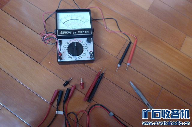

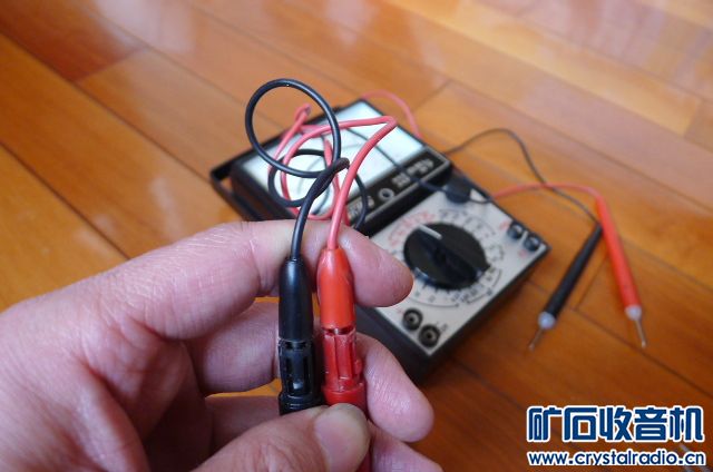

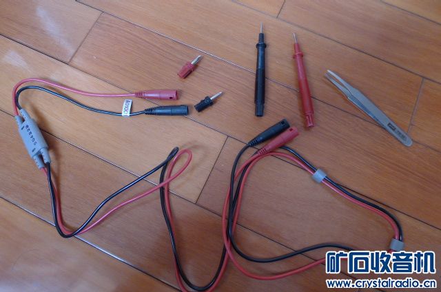

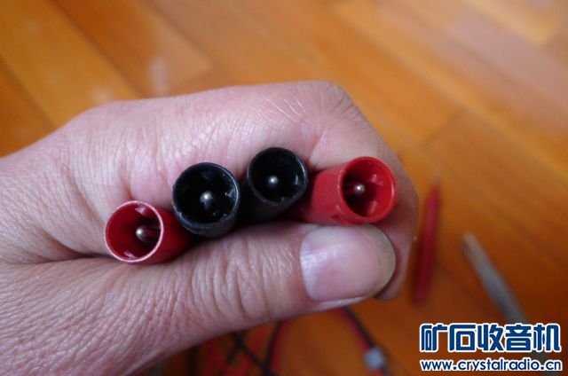

早期的NANKING  NANJING  MF47相信大家都很熟悉了,也有很多朋友在用,MF47尤其是90年代以前的无论指标参数、精度、功能、做工、用料等都非常不错的,相对于MF10 MF12 MF14和500他的优点不言而喻。唯独最不爽的的就是47的表笔插头,既不是国际标准的4MM香蕉头、也不是2MM标准表笔尖头,而是非常少见的3MM香蕉头,本来MF47原配表笔就少见,就是原装的MF47表笔线也比较硬,而且笔杆不好把持,这就造成了MF47不能换成优质的表笔,即使想换成硅胶线的表笔,也苦于找不到3MM的香蕉头,用原配的3MM香蕉头DIY又和高档的硅胶线表笔不般配。。。

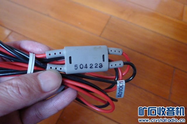

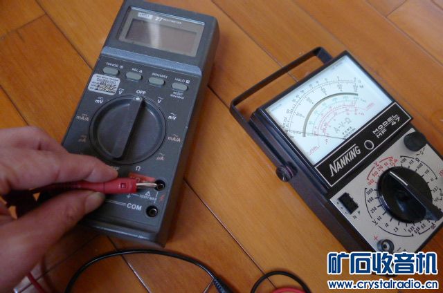

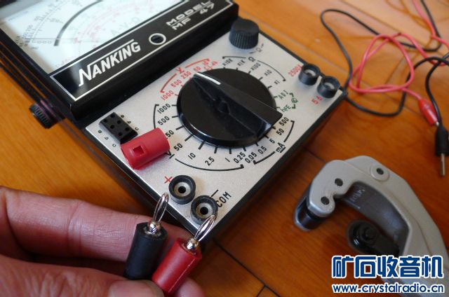

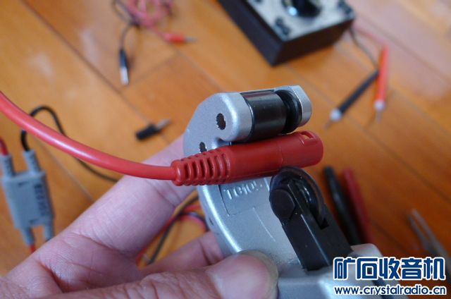

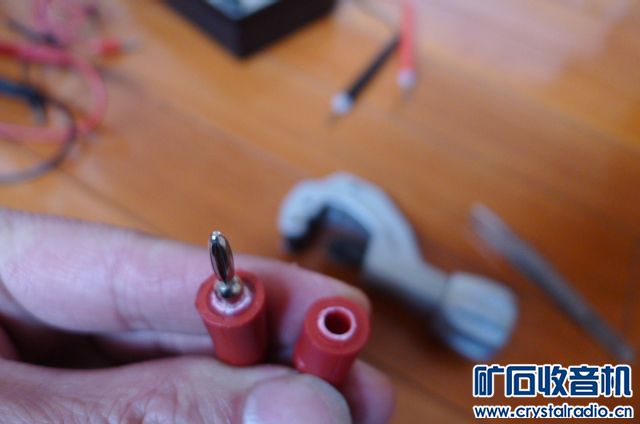

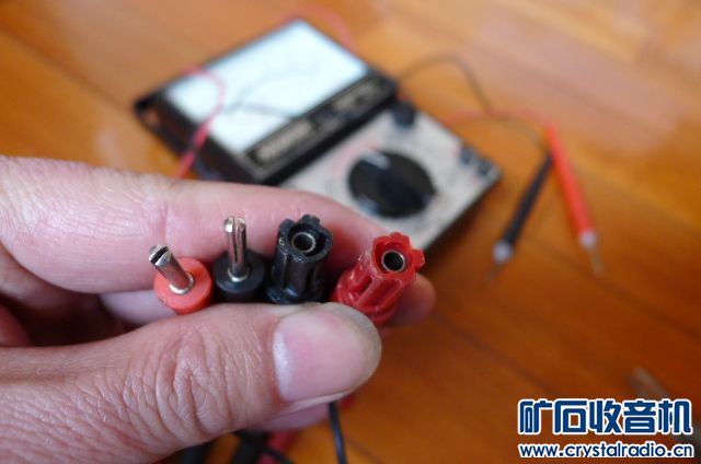

终于找到了一款高档表笔,就是小日本的TR表笔,这种表笔的插头和笔杆都可以拆卸,换成鳄鱼夹等其他附件,经过测量附件的内径就是3MM!那就是说线体的另一头就是3MM的香蕉头!经过简单的“包皮环切术”, 仅仅几分钟,就可以拥有一副可以适用于MF47、带有扩展功能高档的表笔了。
废话少说,上图吧!

其实很简单,就是将原表笔的插头部分做一个小手术:“包皮环切术”,把那个环切下来就OK了!
另,我的NANKING MF47是82年全新库存的。。。
