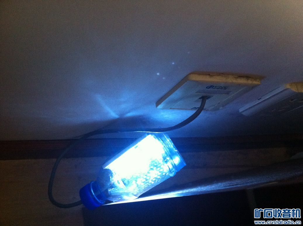

目的就是用尽量少的花费,制作一个夜灯。重在参与。其实这个一点技术含量都没有,就是图一个乐呵..............好的,步入正题:
1.使用材料:广告公司淘汰的白光LED灯板,废的网线,空矿泉水瓶和果酱瓶,水晶头,一个电阻....... 01.jpg
2.成本:除去人工,不足一元。
3.制作时间:不超过1小时。
4.制作方法:
首先将原来的LED 灯板上的一个限流电阻取下,改为更大功率和阻值的电阻。 02.jpg 我用的是0.5w5.1k的电阻。其实阻值在5.6k左右都可以,阻值低亮一些,阻值高暗一些,但是不宜低于4.7k,否则电压高的时候可能会烧LED。只用换一个电阻即可。

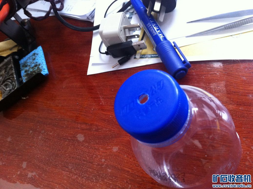

其次在矿泉水瓶盖上打眼,穿过网线。 03.jpg 然后网线的一头接上电话线用的水晶头。水晶头有4根线,其实只用接里面的两根就够了。
再次将3条LED灯板串联起来,把网线接好。
最后,把矿泉水瓶剪一半,把瓶盖拧上,收工。 04.jpg 由于电路实在是太简单,就不上图了。估计普通的坛友用脚趾头都能想到是怎么接线的............无图无真相,下面看效果。 05.jpg
后面是升级版。因为矿泉水瓶太轻,不好放置,所以改用玻璃果酱瓶。同时在瓶盖上安装了一个在废玩具上拆下的小开关。升级版也告完成。 06.jpg 07.jpg
这个就是利用电话线供电的小夜灯。由于电话线是一直通畅的,所以不用担心停电。根据我的试验,起码同时带动3个这样的夜灯是一点问题都没有。前面说的电阻不能太小的原因是,来电话的时候振铃时电压是有所升高的,这时电阻太小的话电流会大的。电话拿起来后,夜灯的电流太小,是不会亮的,但是电话一放好,又恢复原样了。而且这个夜灯对打电话没有任何影响....
最后唠叨一句:电话线是直流电,如果插上夜灯不亮,调换一下接线极性就好了。

自己比较懒,没有测工作电流是多大。由于是捡来的LED灯板,所以也不知道正常的工作电流是多少。上面说的电阻值仅供参考.....灯板上原来的是150欧姆的电阻,每3个LED串联一个电阻。我修改为其中的一个电阻改为5.1k,另外的两个150欧的不变....用了几天,目前没有发现异常。
还有,我想这个不算偷电吧............

有电话打入时有75伏左右的交流电压,不知道对这个电路有沒有影晌了?

回9楼:对电话费用没有任何影响....不干扰与电话有关的一切活动,比如接打电话,上网等等......
 楼主| 发表于 2013-1-16 08:22:34 | 显示全部楼层
回7楼:有振铃的时候,灯是的确要亮一些的。所以说电阻不能太小啊....
