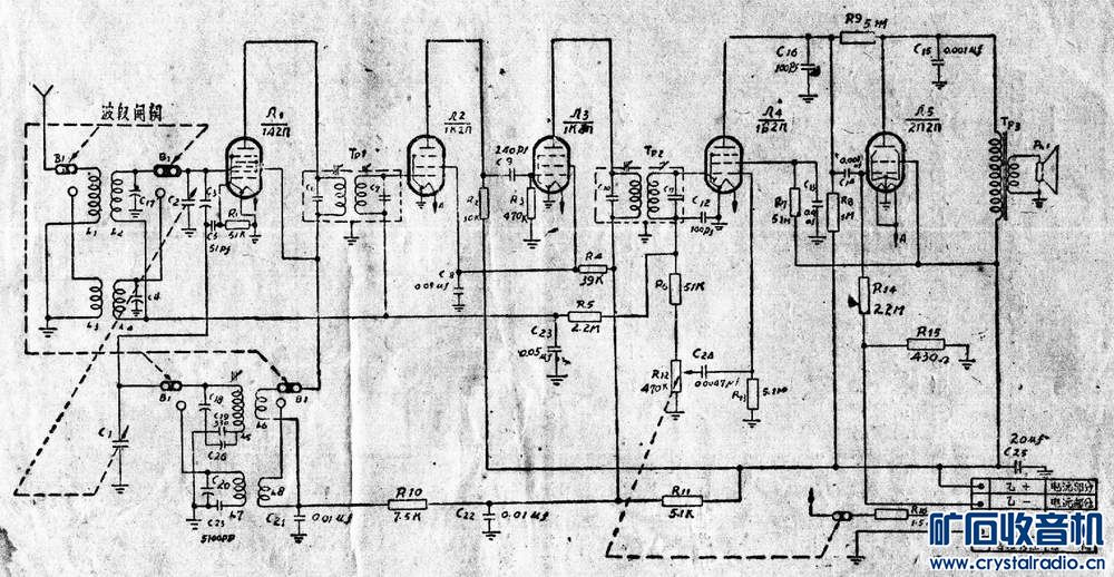

发表于 2013-1-18 21:06:47 | 显示全部楼层
说明书2.jpg 电路图部分处理一下:

发表于 2013-1-18 22:06:54 来自手机 | 显示全部楼层
长江牌的直流收音机很有意思,中波是正中频,短波是负中频

发表于 2013-1-19 14:32:56 | 显示全部楼层
请问可达先生:什么是正中频,什么是负中频?

发表于 2013-1-23 19:27:30 来自手机 | 显示全部楼层
您好,正中频指本地振荡频率高于接收频率一个中频,负中频指本地振荡频率低于接收频率一个中频
发表于 2013-1-24 15:15:03 | 显示全部楼层
谢谢您.长知识了.但我看它的电路图,本振部的中,短波都有垫整电容,而天线部都没有,那么都应该是正中频呀.
