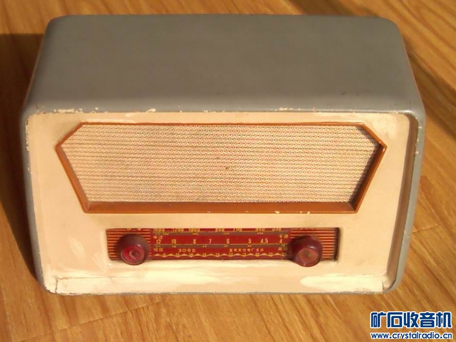

        盼望着盼望着,星期天来到了!清晨我早早的起床了,怀着此起彼伏激动的心情来到了旧货市场,一遍又一遍地转着、寻着... ...每一个新到的商贩都是我一份希望。7点多钟,无论买的还是卖的都渐渐的多了起来,人们由横逛变为侧身专来闪去。早起没吃饭,又转了1个多小时,加之心脏一次次的忽上忽下折腾,不由得身心疲惫有点失望而气馁。这时我脑海里忽然浮现出了131、132、133甚至101的光辉形象,于是我以一个参加革命近30年的军人的英勇气概和不屈不挠的奋斗精神重新振作起来了,常言道:革命军人意志坚,旧货市场走泥丸!我朝气蓬勃、意气风发的又开始了希望之旅。
        突然,眼前一道闪电!我到现在还在佩服自己这老花眼,真好使。离有20多米外的人缝里,我抓到她了!飞奔过去,差几步时,和坛里很多老奸巨猾的一样,装着漫不经心,来到摊前,摸摸这,翻翻那,然后端起那个目标------挺有灵气的收音机,打开后板一看,艹,直流电子管!一刹那,我又恢复了漫不经心。讨价还价后凯旋而归,那心情你懂得,我怎么说都是多余的了
        上图吧,费这么多话。

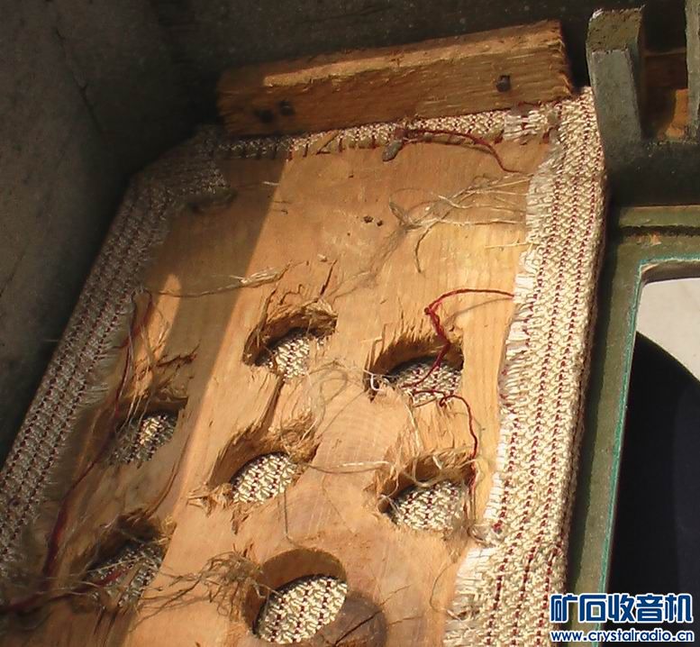

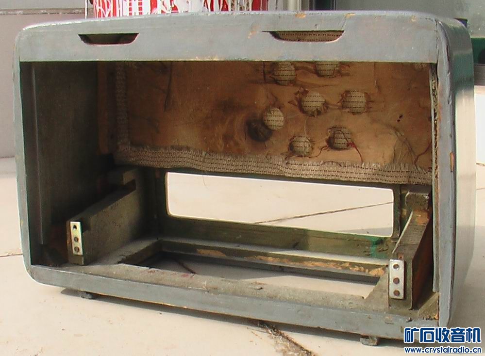

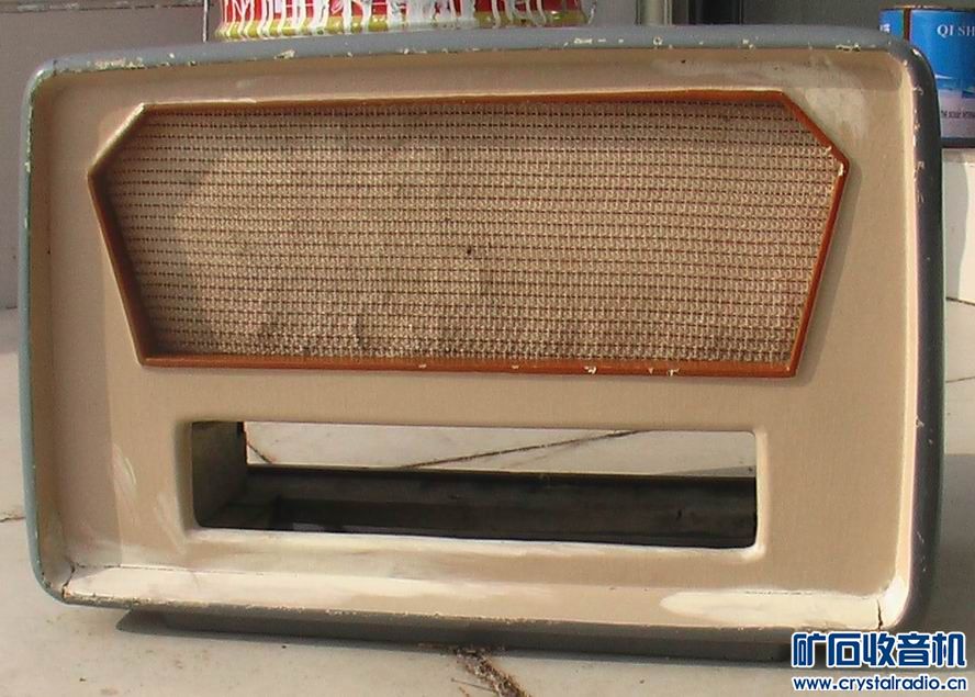

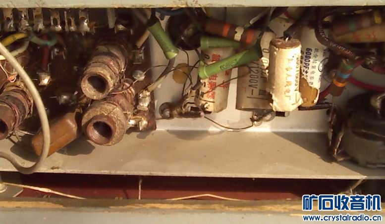

    当初经过观察,见她没牌没名,初步判断是高人DIY的,不过,因其特殊性还是买了下来。但是她终究怎么个出身还是费了我一番功夫,下面简单说一下:
    首先好几处迹象可以维护我当初的判断,就是高手个人行为。
    1、没名没牌。这个是最致命的,而且没看到曾经有铭牌的蛛丝马迹。
    2、机箱不少地方做工粗糙、用料生猛。喇叭布衬板粗糙,跟机箱内壁极不协调,看看这简直就是柈子(劈柴)。
   3、焊点均没有颜色
   4、度盘不是标准安装方式。用两根橡皮筋勒着。

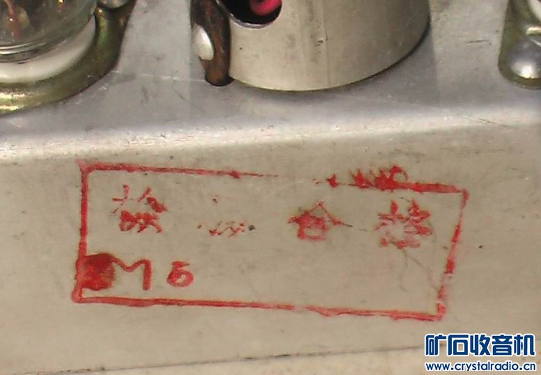

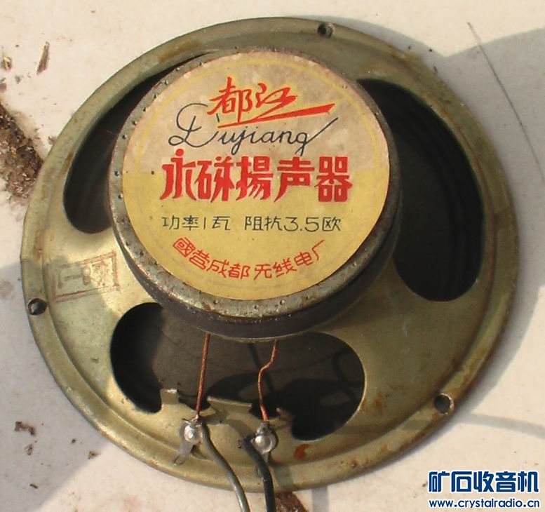

   但是,另一方面也有很多特征表明她又不是泛泛之辈,像是出自工厂。
   1、机箱造型、工艺不像手工产品。机箱底板和机架有相同的检验章,后板也有印刷字,虽然读不出来内容。
     2、度盘和钮协调搭配合理;喇叭布颜色与它周围的一圈边颜色也很协调。
     3、厚板内部颜色与机箱内部颜色一致,外部也同样一致。而里外又不同色。见过的DIY要么里外同色,要么外面有色而里面就是素颜。
     4、多数元件年代、厂家一致,不似个人积攒而成。

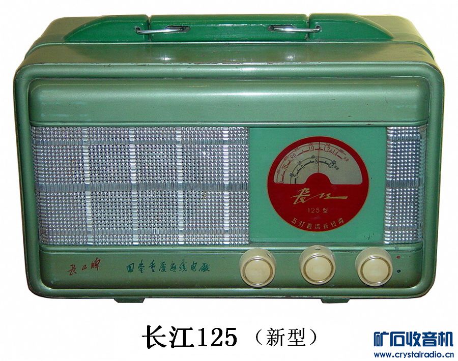

      5,、种种迹象她出自四川,而长江125亦是。
   最后个人认为她是套件组装或者小厂所为。

可能是长江301,304,或306。网络太慢,图片打不开,供参考。楼主可以自行搜索以上型号比对。

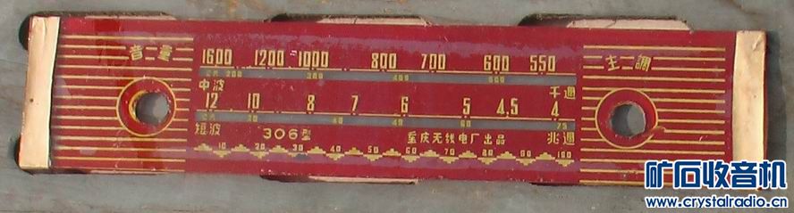

 楼主| 发表于 2013-1-13 22:19:07 来自手机 | 显示全部楼层
谢谢高人。度盘是有306字样。我上午查了一下四川收音机史,没提她。刚才按你答案百度到了就是长江306!一天的考古,晚间有了答案。再谢!

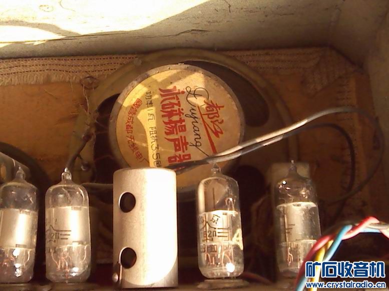

哈哈,头一次见的国营地方无线电厂生产的五灯直流机,估计这种机型生产数量很少,世存数量就更少了,真是个宝贝啊。楼主检查一下没问题就加电试试看还能不能唱了,这个应该是两级中放的电路(两只1K2),即便不能唱了应该好修理,这些管子基本上2块钱一只很好买到的,估计电容有的不行了。没见到电源变压器在哪,是否还得另外加一个?

这个是电池机啊,电池或电源变换器本来就该是外置的。

长江306台式机.是重庆出的,五十年代的老机!楼主的宝了,恭喜你 !

1938~1949年,中央无线电业公司重庆分厂、重庆中央广播器材修造所依靠进口元器件少量组装制造电子管五灯收音机。最高年产量300台左右。
1951年重庆无线电厂设计试制军民两用125型长江牌五灯直流超外差式收音机,当年投入批量生产,主要供应军队、沿海渔民和边疆地区使用。到1958年共产11.12万台。1958年该厂试制生产巨龙牌五灯交流收音机和中短波六灯交流收音机,到1960年共生产17. 83万台。1956年重庆市中区电讯供销生产小组亦开始生产少量交直流收音机及配件。1958年4月,专业生产雷达设备的锦江电机厂(1954年筹建,1958年12月正式投产),试制成仿苏二级电子管401型收音机共300部。同年,专业生产通信设备的成都无线电厂生产了都江牌101型收音机7 305部。1960年四川收音机月平均产量达到1万台。1961年几个大企业全部停产收音机,以后几年电子管收音机产量仅有几百台。电子管收音机逐步被以后发展起来的半导体收音机所代替。
