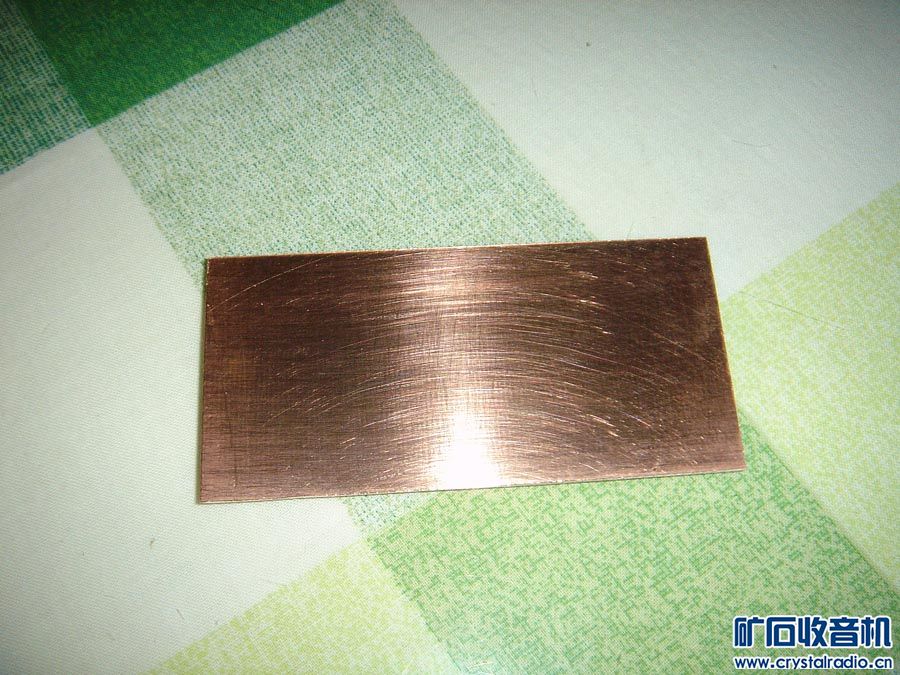

对裁好的覆铜板进行处理,钢丝球+肥皂猛刷,铜箔不怕刷毛了,刷毛了反而利于碳粉的附着
刷干净的覆铜板把它擦去水分,放到暖气上烘干,需要注意的是,刷干净后,千万不能用手触摸铜箔面,如果手上的油脂粘到了铜上,等腐蚀后你就等着哭吧,有油碳粉是很容易剥落的

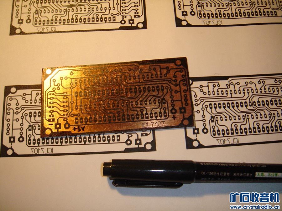

下面开始热转印,没有转印机就用熨斗了,一样好使,温度要调高一点,我用的“棉”挡,先把熨斗压在上面预热大约10秒钟
然后,从一边像另一边单方向推动熨斗,不易来回拖熨,熨斗熨烫的同时要用力下压熨斗以施加压力,大约熨烫15次左右就可以了,温度足够的标志是有少量烟雾冒出
趁热可以揭开转印纸一脚检查转印情况,这就是没印好,需要继续熨烫
不需担心热转印纸会整个掉下来,它一受热压就会和覆铜板粘在一起,揭开一小脚没有问题
转印好了,趁热撕下转印纸,千万不要等冷了再撕,有时候冷了撕纸会破,上面的蜡质会撕不干净
印好的PCB

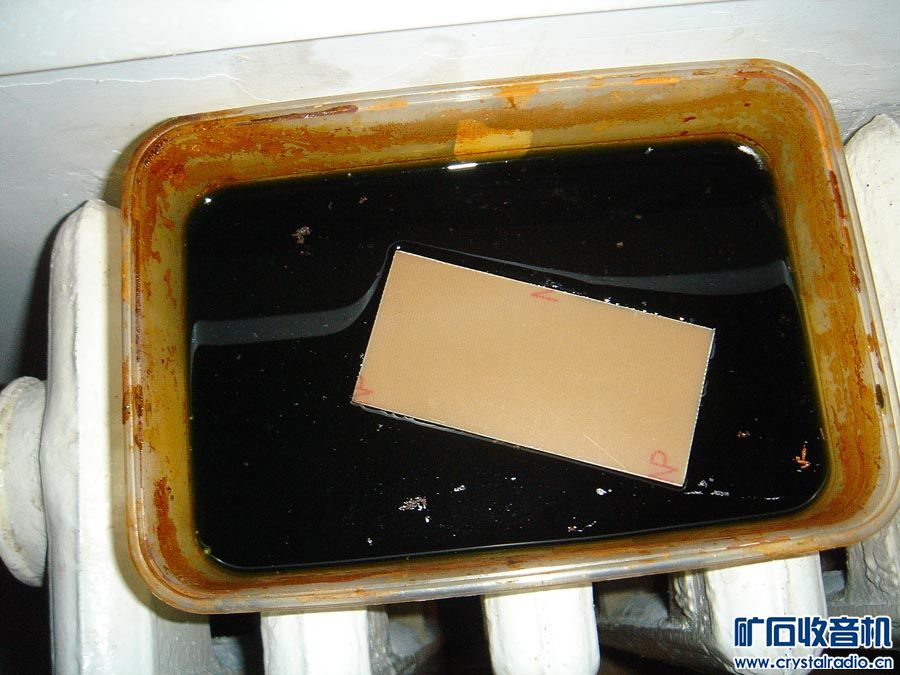

用三氯化铁溶液进行腐蚀,这里有个小技巧:腐蚀的时候利于表面张力把PCB铜面向下浮在液面上,这样生成的氯化铜会不断被稀释,腐蚀起来会快很多,而且很均匀,当然,不要忘了适当加热。

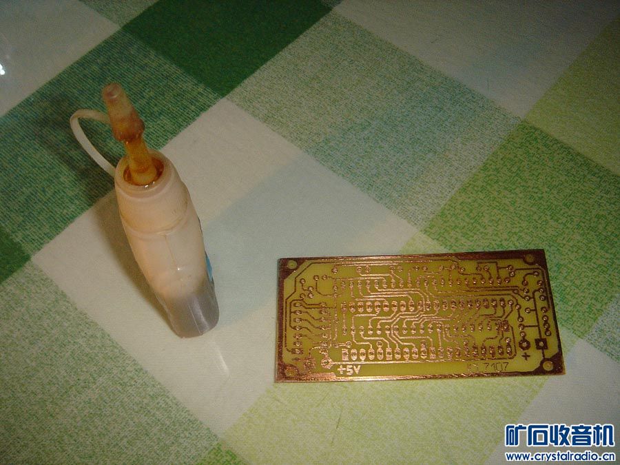

腐蚀好的线路板
刷上一层松香酒精溶液,一是保护,二是助焊

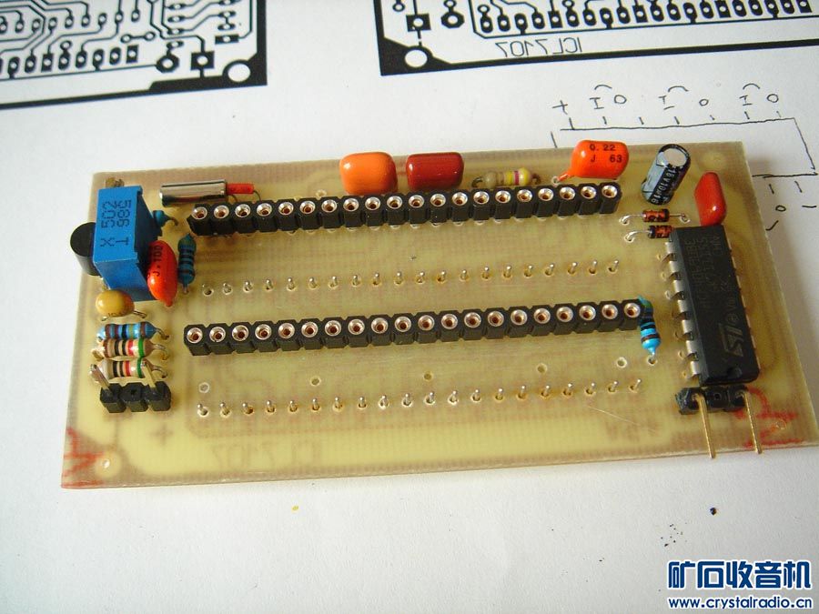

开始备料,买到的是MAXIM的ICL7107,分压用的是0.05%的精密电阻,10K和90K组成1/10分压网络,几个关键电容,按手册要求采用的是国产CBB电容,还准备了一些聚酯电容,待以后试验
负压靠ST的HCF4069提供,兼容CD4069
基准源采用工业级TL431,3296电位器分压,提供1.0V基准电压,这样,不加分压电阻表头满度1.999V,加分压电阻是19.99V

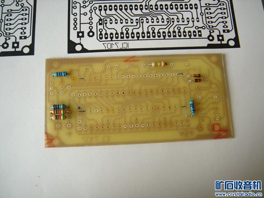

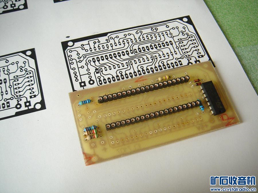

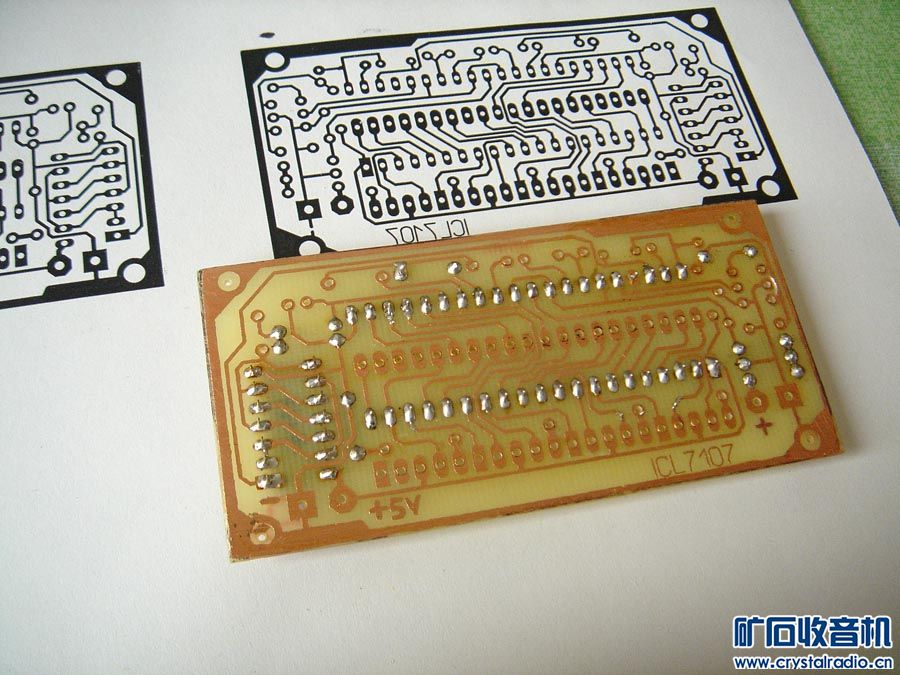

先从最矮的元件开始焊
安装单排孔,这是为ICL7107准备的
晶振是小圆柱的,卧式安装,引脚要弯折以下,注意防止短路
安装其他元件

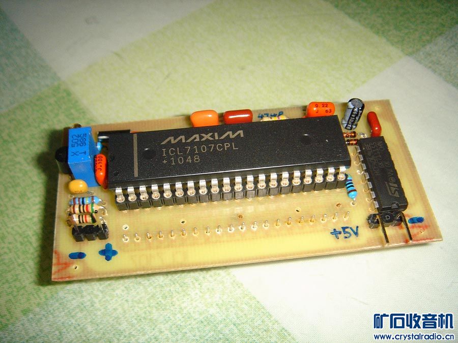

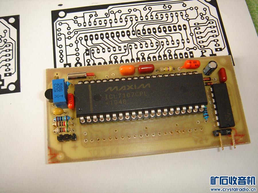

安上ICL7107
插上数码管就做好了,这是做好的样子
通电,直接显示000,一切正常

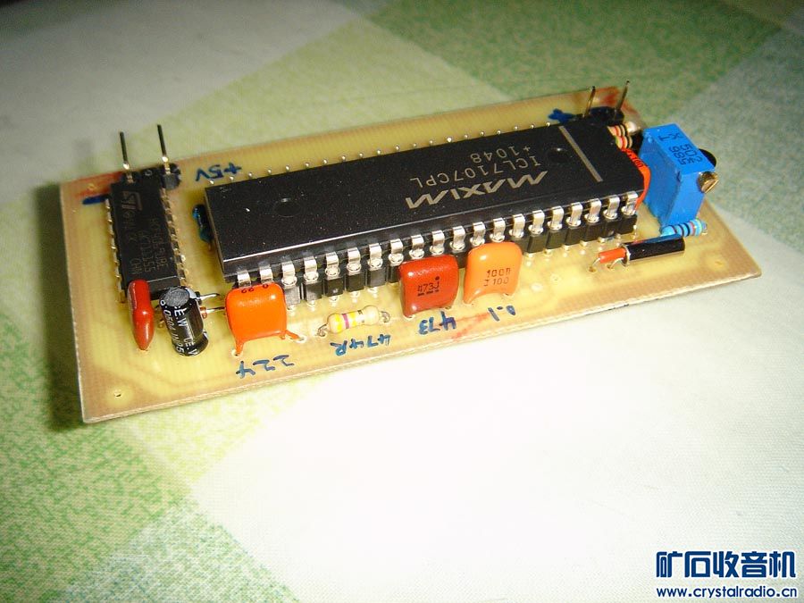

微调电位器,使得输入的基准电压为1.00V,由于没有高精度的表,所以先大致调个1.00V,等以后再校准
测量一个12V电瓶,11.51V,刚放完电

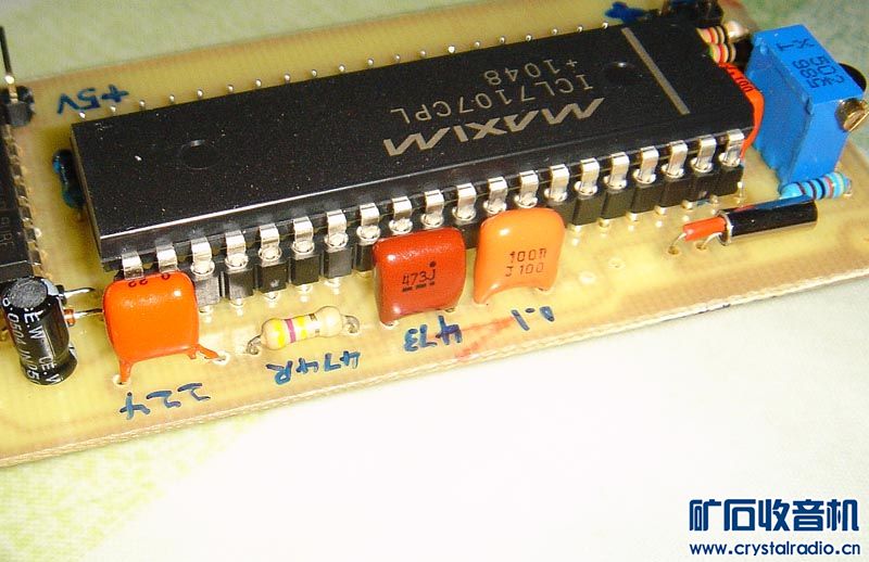

下面来说说关键的几个电容,分别是Cref,Caz,Cint
对于这几个电容,手册对其有特殊要求,要求其介质吸收率必须很低,否则会影响到AD的精度
先说Caz,这个要求不高,用一般聚酯的就行
然后是Cref和Cint,手册推荐用聚丙烯的,这里陶瓷,独石,电解都是不能用的,聚丙烯对应国产电容就是CBB电容,但是通常卖电容的分不清聚酯和CBB,都当成一类卖,这就要注意挑选了。对于电容合格与否,ICL7107有一个自检的方法,就是把输入端31脚和基准电压输入36脚短路,显示的数字与“999”相差越小,电容越好。
我用的就是普通CBB电容
对于40KHz时钟,2V输入,他们的参数是:Caz 0.047uF  ; Cref 0.1uF  ;Cint 0.22uF ; Rint 470K
短路31脚和36脚,显示999,非常完美
完全符合要求的电容
