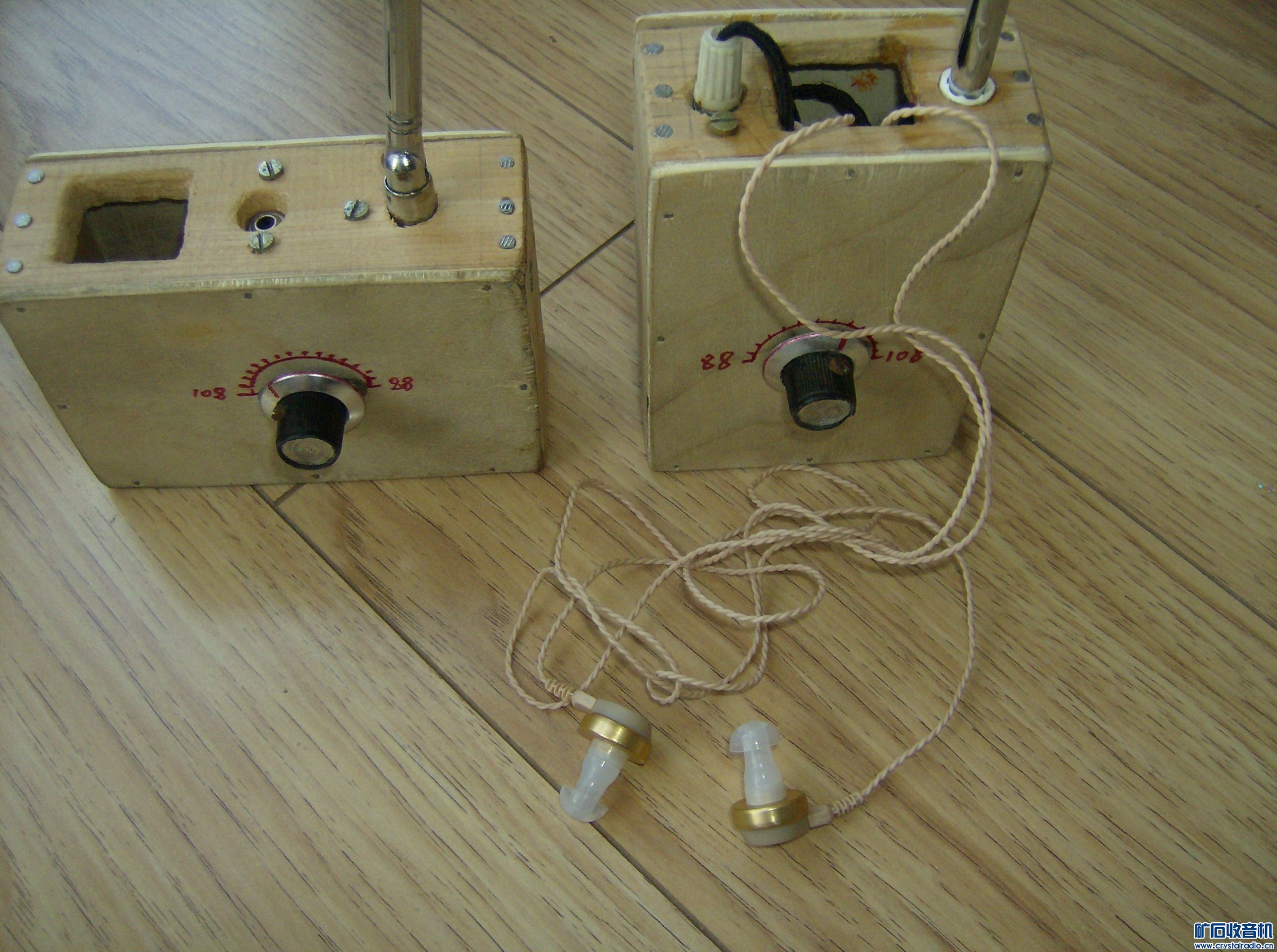

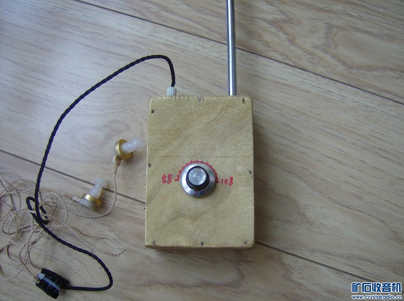

  这台机器是在之前做的2极管检波的FM矿石机基础上改制而成,检波改用3DP场效应管,双栅分接电路,耳机是助听机耳机2只串联,在室内3楼能收到2个台103.9和91.7,选择性很好,我这距发射塔1公里左右中间有建筑物阻挡,室外太冷了没有去室外试机

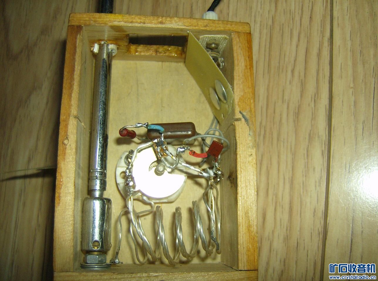

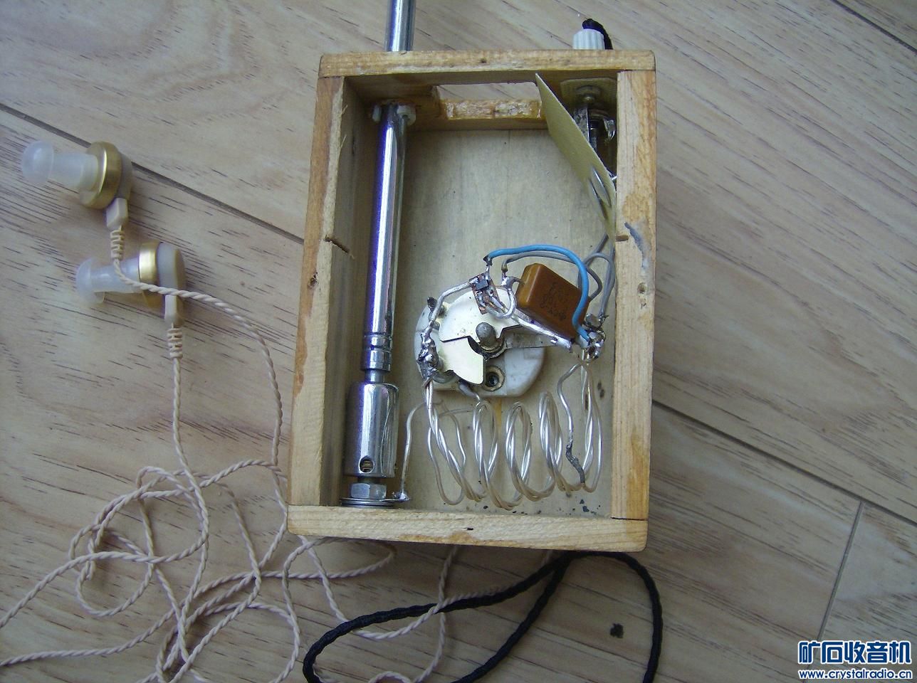

  原件选择:天线选用电视机1.2米的拉杆天线,线圈L1是用直径1mm镀银线均裁3段绞合后绕4圈,L3和L2各1圈,可变是磁架空气小可变,掰片后变成十几P,检波用3DP场效应管,耳机是助听机耳机2只串联。请老师和坛友们多多交流指教 HPIM0643.JPG
自发现G1悬空时声音剧增,就不甘心继续鼓捣,经多次试验基本成功,达到比较满意的效果,线路图如下,图中G1经1.5M电阻和1800p云母电容接入冷端,滤波电容改为50p使输出高音更好;G1加入的电容大了和小了都不合适,在我的这台机器上2000p左右正好,声音和G1悬空时相当,有趣的是当短路电容放电后,电台信号消失,只要您耐心等待2分钟左右就又恢复了播音,加的1.5M电阻是为了使电容放点慢一点,不影响音量输出,
  机器改好后试机又多收到2个台,一共在室内收到4个台,不过是在不同的地方,不同的地方不同的电台信号强度不一样,初步体会FM MOS矿机选择性好声音优美灵敏度高,请老师和坛友们多多交流指教

助听耳机灵敏度很高嘛?
 楼主| 发表于 2013-1-12 22:38:52 | 显示全部楼层
谢谢qg2007
版主老师加分加亮
 楼主| 发表于 2013-1-12 22:40:08 | 显示全部楼层
君迷 发表于 2013-1-12 22:23
助听耳机灵敏度很高嘛?
l灵敏度很高的,而且很便宜

   你的助听器耳机直流电阻为多少欧姆?你买的盐城耳机,线是连耳机还是另配的?

做一个玩玩,镀银线不好搞啊!请您试试1毫米单根银线,我有一点,截成三根长度又不够。看图线圈直径有20毫米。
