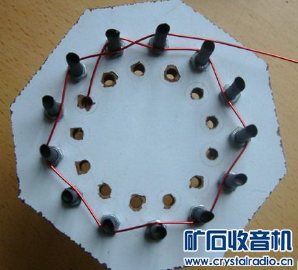

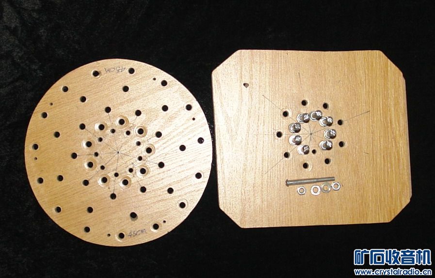

 楼主| 发表于 2013-1-13 10:06:32 | 显示全部楼层
游泳的鱼 发表于 2013-1-12 23:44
神机呀!求花篮线圈的绕法,让快乐分享。
绕花蓝线圈先要做骨架,我用的复合地板也可用木、塑料、铁、铝等,然后等分为奇数,提议别少于7,等分越多绕出的线圈越接近圆,Q值也越高。小线圈支架用4mm螺丝制成,大线圈用6--10mm螺丝制成,在上面套上塑料管,我用的是酸奶吸管。绕法一般用二种:上一下一也叫+1-1和上一下二或+1-2。见图。二种绕法的差别+1-1比+1-2Q值高,用线略多一点,样子没+1-2好看,同样圈数比+1-2宽一倍。线圈绕好后先用细线捆牢,然后用502胶水(单股漆包线用)、肖基清漆、石腊等固定,我用的是“指甲油”,两元店或商店有售,里外均匀涂一层,待干燥后就可拆螺丝了,即可定型又可防潮。
发表于 2013-1-13 10:29:31 | 显示全部楼层
谢谢分享,这样一个线圈要多少米线,是什么线。
 楼主| 发表于 2013-1-13 10:39:06 | 显示全部楼层
线可以是单根漆包线,也可以用多股纱包线,用多少线要看你绕多大线圈了。简单算法:线圈直径X3即是所需长度。
