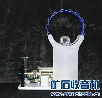

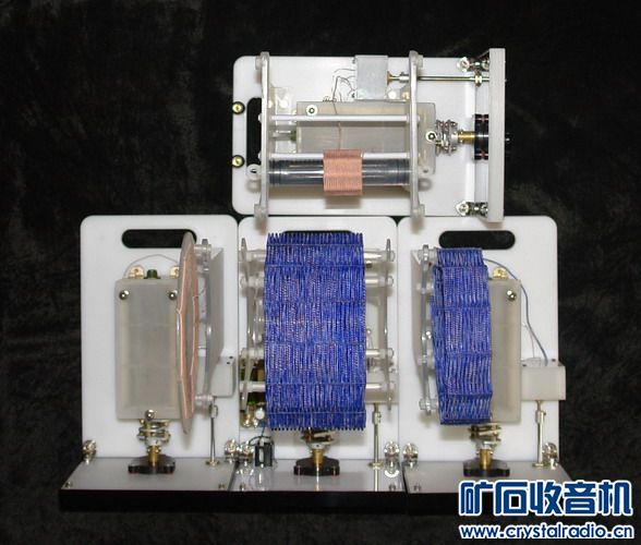

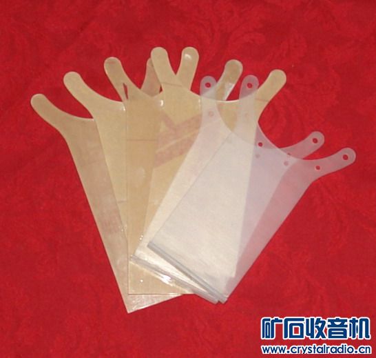

制造起因缘于看见国外矿友迈克.特高先生的制做的Lyonodyne-17获奖机型。在这个基础上做了几个改动。一、将线圈架高及使用聚丙烯材料底板,尽量减少周边元件对线圈Q值的影响。二、天调线圈使用花蓝线圈+中短波磁棒组合,电感量可调整能适应不同天线使之覆盖全波段。三、将中波分段调谐,即可提高可变电容在高端的Q值,又将可调范围展宽,有利于寻找电台。四、检波器使用了双栅场效应管,与两只SC2-300舌簧耳机正好匹配,提高了检波效益,接收弱台能力大大提高。电路图见图0。先做了三付135mm花篮线圈支架,在绕制线圈时发现150mm虽然比135mm直径只增加了15mm,但Q值却增加了将近200,即改主振线圈直径为150mm,只是支架不太合适将就用吧。图中L0用0.04X270里兹线/76匝/外径38mm/内径21mm/二支90mm中短波磁棒/电感量310uH---380uH。L1用0.04X660里兹线/48匝/外径150mm/电感量347uH。L2用0.04X175里兹线/70匝/外径38mm/内径21mm。L3用0.04X660里兹线/37匝/外径135mm/290uH。L4用0.04X270里兹线/52匝/外径135mm/内径65mm/330uH。图11是四只线圈的Q值。L3与L4为陷波器线圈。

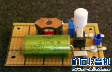

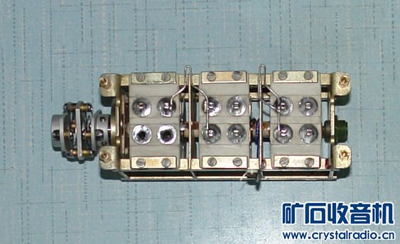

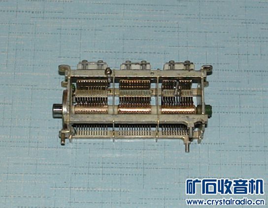

可变电容用全新瓷轴三连,Q值较高。可随意DIY各种容量,也可改成四连。波段转换用瓷质镀银开关,装进用有机玻璃制作的小盒里,可减缓镀银的“氧化”。电感为6H/0.15MM线/1200匝/电阻107欧姆。微安表为选装件。

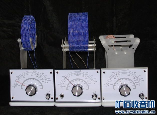

图17为天调机。图18为接收机,图19、图20是陷波器。图21为无陷波器使用情况。一般情况下尽量不使用陷波器,这会降低主调钱圈Q值。

图22是使用花蓝陷波器图片。图23是使用蛛网陷波器图片。图24是使用两个陷波器图片。图25是另一种方法使用两个陷波器图片。由于本人居住条件限制,不能安装长天线,(现在三层阳台外水平长度约4米)并且四周被高楼“包围”。也可收到603、639、720、747、774、828、846、900、927、1008、1026、1098、1143、最高兴的是收到了1251。
