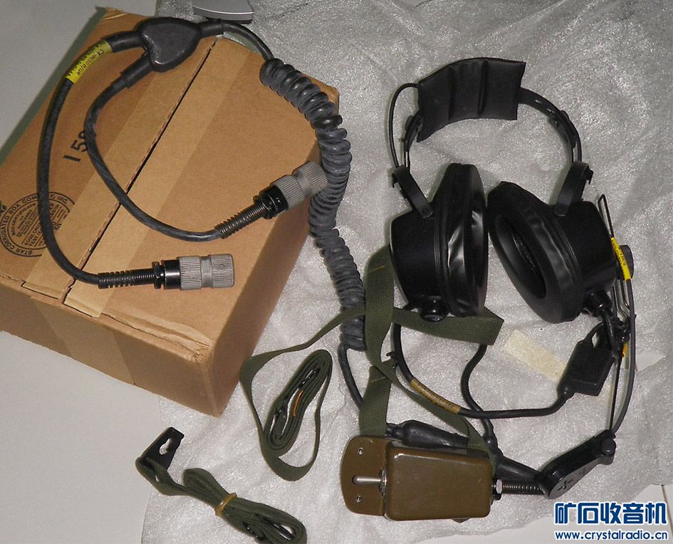

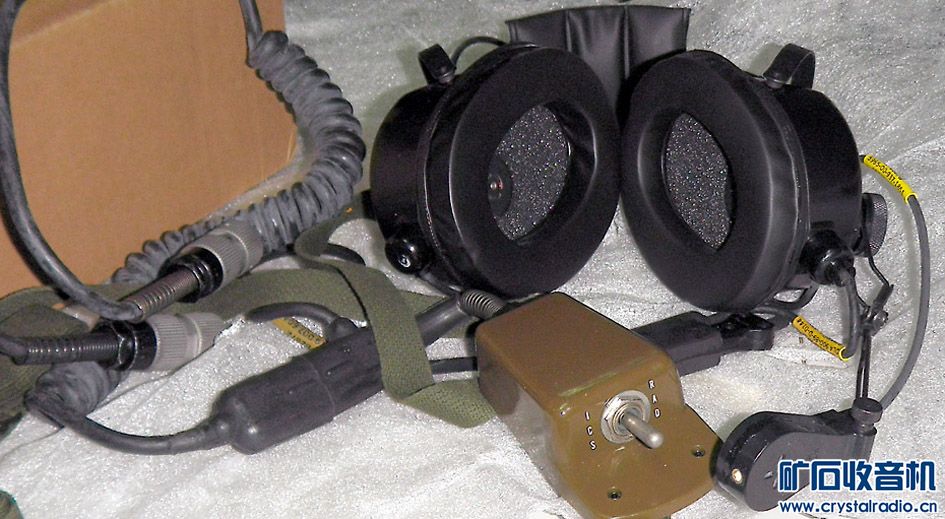

這個可以用在礦石機嗎?
美國軍用 H-161 全新品
價格含運費約100美元

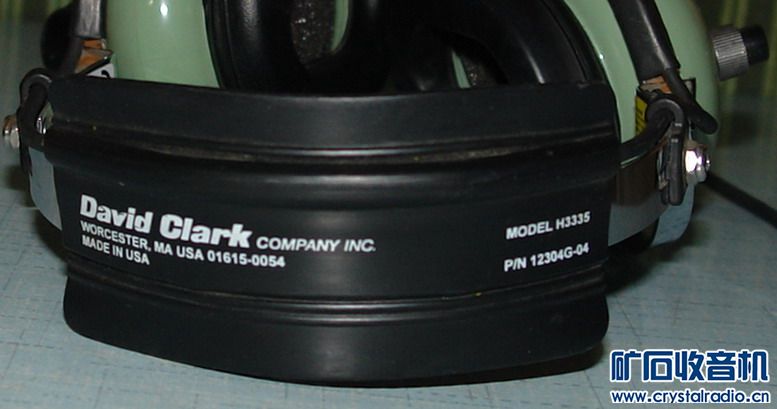

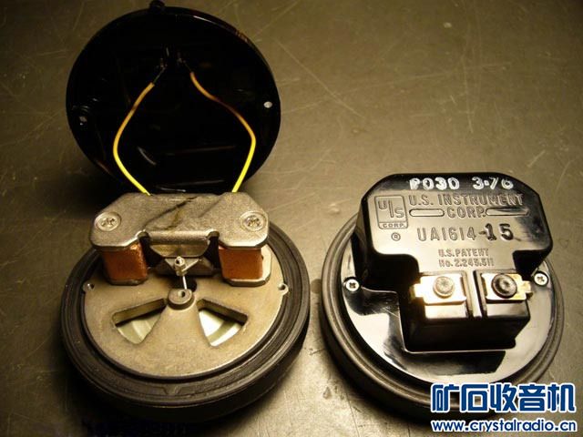

从照片上看是动圈耳机,阻抗不会超600欧,灵敏度也不高,不适合做矿石机耳机。
你如果有条件请买这种美国军用耳机
,注意一定要H5020的。其它如H3335、H3312等都不能要!

“注意一定要H5020的。其它如H3335、H3312等都不能要!”
非常正确!!!
尤其是购买进口耳机,价格昂贵,购买前应定要搞清楚是不是高灵敏度的耳机,买错了白花很多钱!!!

那个克拉克H5020是网友“收音机人”的,我和雷兄都听过,果然不同一般至今都难忘。它里面装了两只1614。

了解...
又多學了一點..
感謝 ! 感謝 !

雷兄有这种耳机单元,配上好些的耳机罩便可!

感觉像80年代 飞行员的装备。  不错!方便易用。
