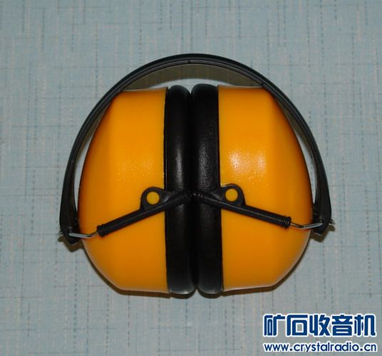

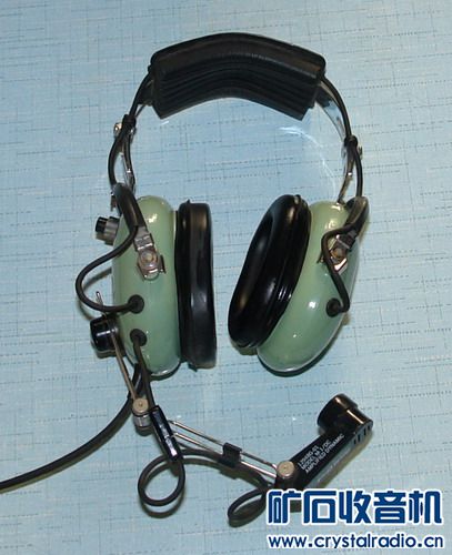

当矿友在有噪音环境下收听弱台时,往往会用手使劲按住耳机但效果不好。解决的办法除了不听外只有用防噪耳机,也就是飞机和船舰用耳麦,但价格极高,普通百姓难接受。还有现在能买到的都是动圈耳机,灵敏度较低不适合矿石机使用。现在向大家介绍一款DIY防噪耳机,5、60元就可搞定,效果决不输给千元耳机。第一步、上淘宝搜“防噪耳罩”看中这款25元/只,满50元包邮。

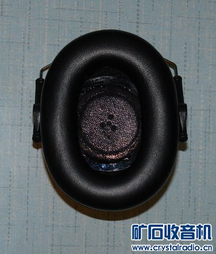

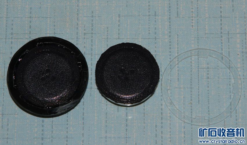

耳机选用SC2-300电话听筒,舌簧结构,灵敏度100分贝以上,价格约10元/只。由于直径较小用有机玻璃做两个接圈。耳罩内原来的三块海棉不动,利用其弹性将听筒卡在耳罩内,两个听筒串连。试听效果极佳,外来噪音减少许多,收听的弱台也清楚了许多。

这个可真不错,1图那样的耳机可贵了,
