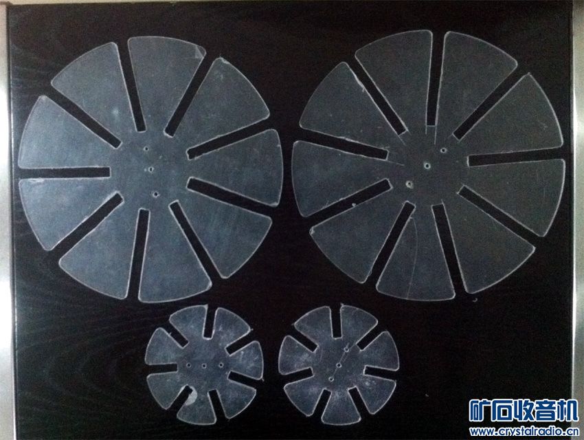

一种提高蛛网线圈Q值方法
发表于 2014-7-24 00:46:02 | 显示全部楼层
提高Q值

如果已经是有机玻璃的架子,采用这个贴条的方法,能提高10%的Q值吗?

RE: 一种提高蛛网线圈Q值方法
感觉不是贴条提高Q值,而是因为贴条的空间使Q值提高了
发表于 2014-8-3 17:45:17 | 显示全部楼层
应该是这个原理。一般有机玻璃架子对的厚度也就3毫米。而脱胎花篮的匝间距离几乎都在10毫米以上。距离大的花篮线圈的Q值理应高些。 有机玻璃线圈架 拷贝.jpg
