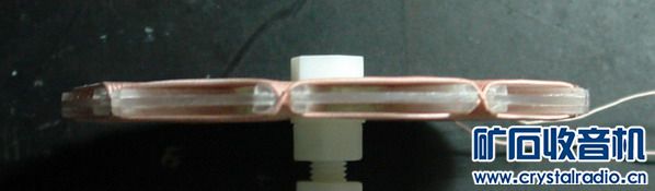

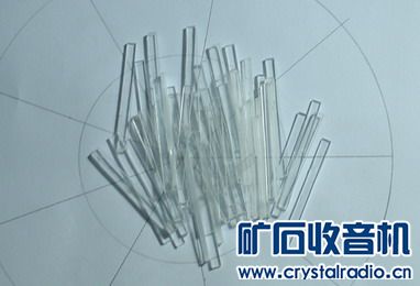

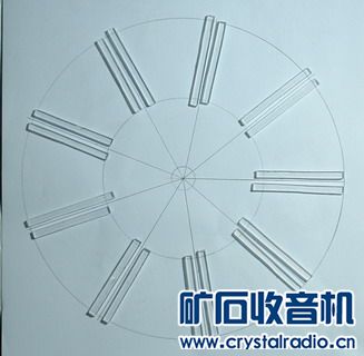

要提高线圈Q值,除了选用损耗小的材料外,有人还在支架上打“气”孔以减少线圈与支架接触面积。现介绍一种制做简单,效果却较好。先裁出一些有机玻璃小条,用胶固定在支架上,这样线圈和支架之间就被隔开了。对于用胶木板、硬纸板等做支架的线圈Q值提高10%以上。

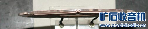

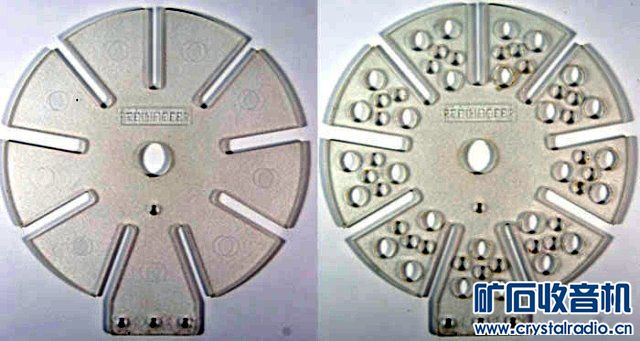

好办法,`民国亚美厂出的蛛网线圈板用这样的形状可能是为了提高Q值:
发表于 2013-1-7 08:48:29 | 显示全部楼层
还真是没考路过介质损耗的问题,我都是按图一在光盘割几个槽就用了,
